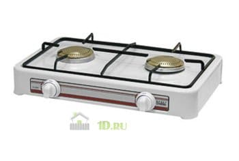

Как я выбирал:духовка должна быть электрическая,у меня уже есть,с грилем,4 комфорки мне не надо,походил по магазам,посмотрел,и взял...
типа такой!
Жиклеры рассверлил,сделал полочку и рад!
Дешево и сердито!Сильно засралась-не отмывается,выкинул,поставил новую!

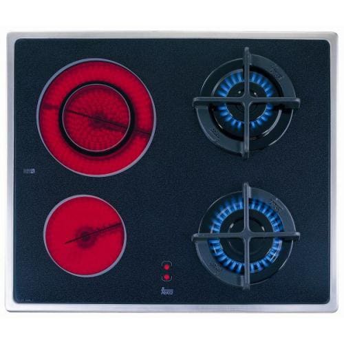

mastervictor писал(а):Источник цитаты Как я выбирал:духовка должна быть электрическая,
А мне гибриды нравятся. И газ и электро. Кончился газ включил электро приготовел не парясь. Нет электроэнергии включил газ. Очень удобно и экономически выгодно. И там и там малое энергопотребление.
Электрофлуд
Сообщение ПАВ » 30 окт 2016, 17:32
Это зависит прежде всего от дома- если газа там нет, мечтать можно. Насчет остального- спорно, т.к. с э/плитой намного меньше проблем, прежде всего- чистые от сажи и проч. посуда, потолки и кух. мебель. А если о безопасности, то намного выше, чем с газом. После многолетних хождений по мукам и чужим квартирам, с газом- баллоны и система, получили свою, с эл/плитой. Вначале было дико и непривычно, но спали и на работе и дома спокойно- в крайнем случае треснет конфорка. Потом перебрались в дом с газовой плитой, опять привыкали. Одно, что немного успокаивает- умная плита, гашение пламени отсекает включенную конфорку.

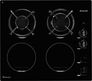

Константин писал(а):Источник цитаты А мне гибриды нравятся.
ПАВ писал(а):Источник цитаты умная плита, гашение пламени отсекает включенную конфорку.
Это не дешевые варианты!

mastervictor писал(а):Источник цитаты Это не дешевые варианты!
Ну,это ведь Плита или варочная встраиваемоя плита как ни как. Обычной плитки это не рознь.

Сообщение TOPMO3 » 30 окт 2016, 19:02
mastervictor писал(а):Источник цитатыЖиклеры рассверлил,сделал полочку и рад!
Чой то я не понял ... у Вас, новые плитки, продают с жиклерами на балонный газ, штоли? Я на будущий год собирался с квартиры, старую плиту на огород увезти и переделывать под балон ... мне придется расверливать имеющиеся в плитке или искать с маленькими?

Сообщение ПАВ » 30 окт 2016, 19:29
Виктор, не дешево, зато безопасно, да и сложного там- мизер- классическая термопара, какая стояла в котлах времен СССР АГВ- нет требуемой температуры в зоне горелки, нет газа на горелку через неск. секунд. С отсечным клапаном. Сломать? Разобрать проще.
Электрофлуд
Сообщение mastervictor » 30 окт 2016, 19:35
TOPMO3 писал(а):Источник цитаты мне придется расверливать имеющиеся в плитке или искать с маленькими?
Такие плитки идут под балон,у некоторых производителей,есть и комплект жиклеров под сетевой!
Наоборот,жилки проволоки вставлять,или купить жиклеры!
