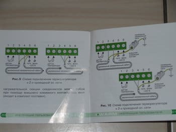

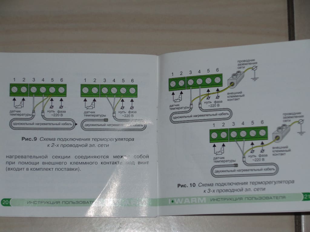

Провода внешней оплётки нагревателя ни к чему не подключены, а надо было так (рис. 9)

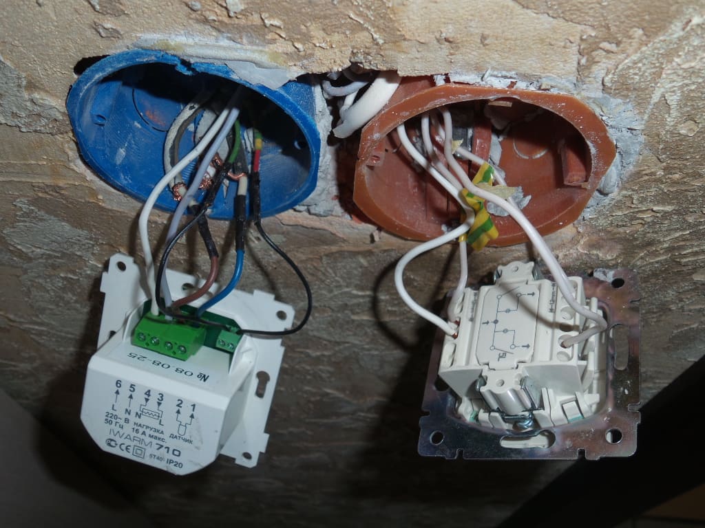

Разбор показал, что провода нагревателя и датчика без запаса (похоже, их соединили внатяг и заштукатурили). Выпали из клемм провода датчика.
Логика подсказывает, что это не может быть причиной неисправности. Т.к. заправить провода в клемму оказалось нереально, я их нарастил.
Собрал всё как на фото - не работает. На фазе напряжение есть (проверил индикаторной отвёрткой).

А N проводник цел? Вам не индикаторной отверткой надо проверять, а мультиметром ну или прибором его аналога. Найдите исправный мультиметр или купите себе новый. Постав те ручку управления в режим измерения переменного напряжения и проверьте наличие сигнала в 220в на входящих клемм терморегулятора(6-5). Если есть то перевидите терморегулятор в положение включено и проверите выходящий сигнал в 220в у клемм для теплого пола(4-3). Если также есть то причина в целостности самого греющего элемента. Для его проверке перевидите мультиметр в режим измерения сопротивления заранее отсоединив греющий элемент от терморегулятора и протестируйте греющий элемент цел ли он и не закорочен ли на РЕ(Экран и мелкой проволоки )

Да хотя-бы потому, что общие проводники, да в таком состоянии- плачевном, могут любую подляну подкинуть. Для начала бы видеть СХЕМУ включения ТП и освещения, общую. Иначе гадалка много нагадает.

Скорей всего у вас там сделано шлейфовое соединение. Колхозным языком перемычка была фазового проводника между выключателем и терморегулятором. Заглянуть бы в распределительную коробку да прозвонить концы что от куда,да собрать по божески.

Еще кстати может быть проблема не в распределительной коробке а на клеммах выключателя. Перепутаны местами управляющие линии и питающая. Клавиша просто отправляет сигнал питания не правильно . Такие приколы могут быть когда производитель меняет распиновку и по привычке вы суете интуитивно на старое расположение контактов. С такой ситуацией я столкнулся на бренд изделиях у шнайдер электрик. Серия w59. Гляньте внимательно на схему выключателя.
