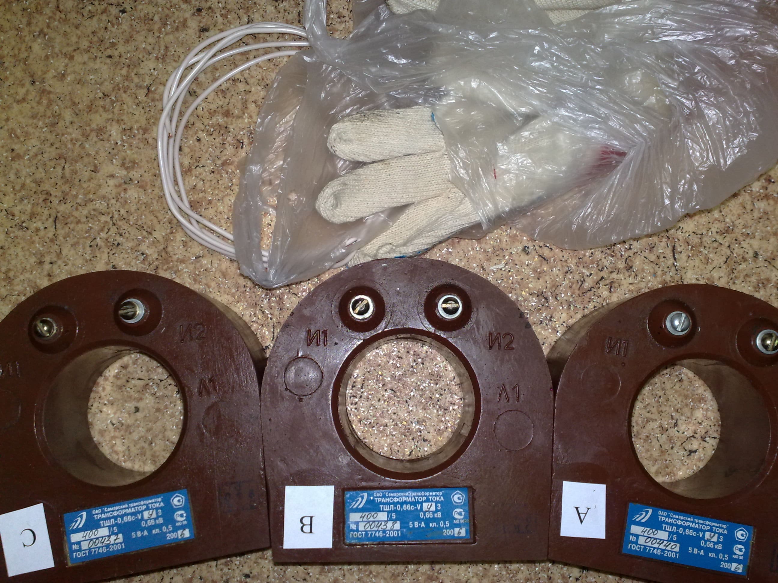

Если что, то я про ТШЛ или ТШП и все аналогичное, то есть ТТ-измерительные с окошком с хорошим диаметром, а не проходные. Например в ТШЛ 3-го (вроде не ошибся) исполнения очень хорошо проходит любой даже 500-й кв. КЛ-10кВ в адаптере силиконовом (без брони и без экрана из медных проволок).

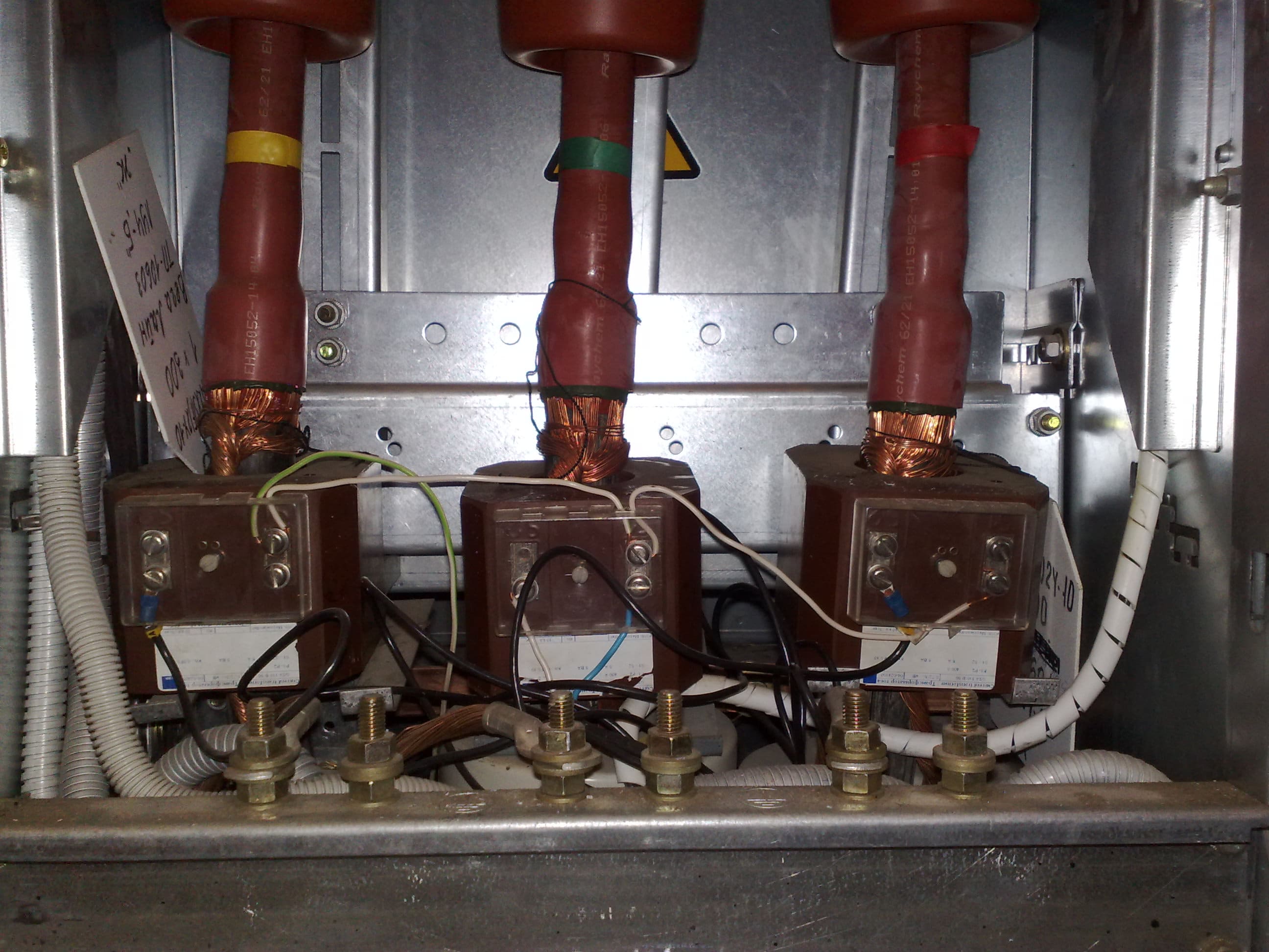

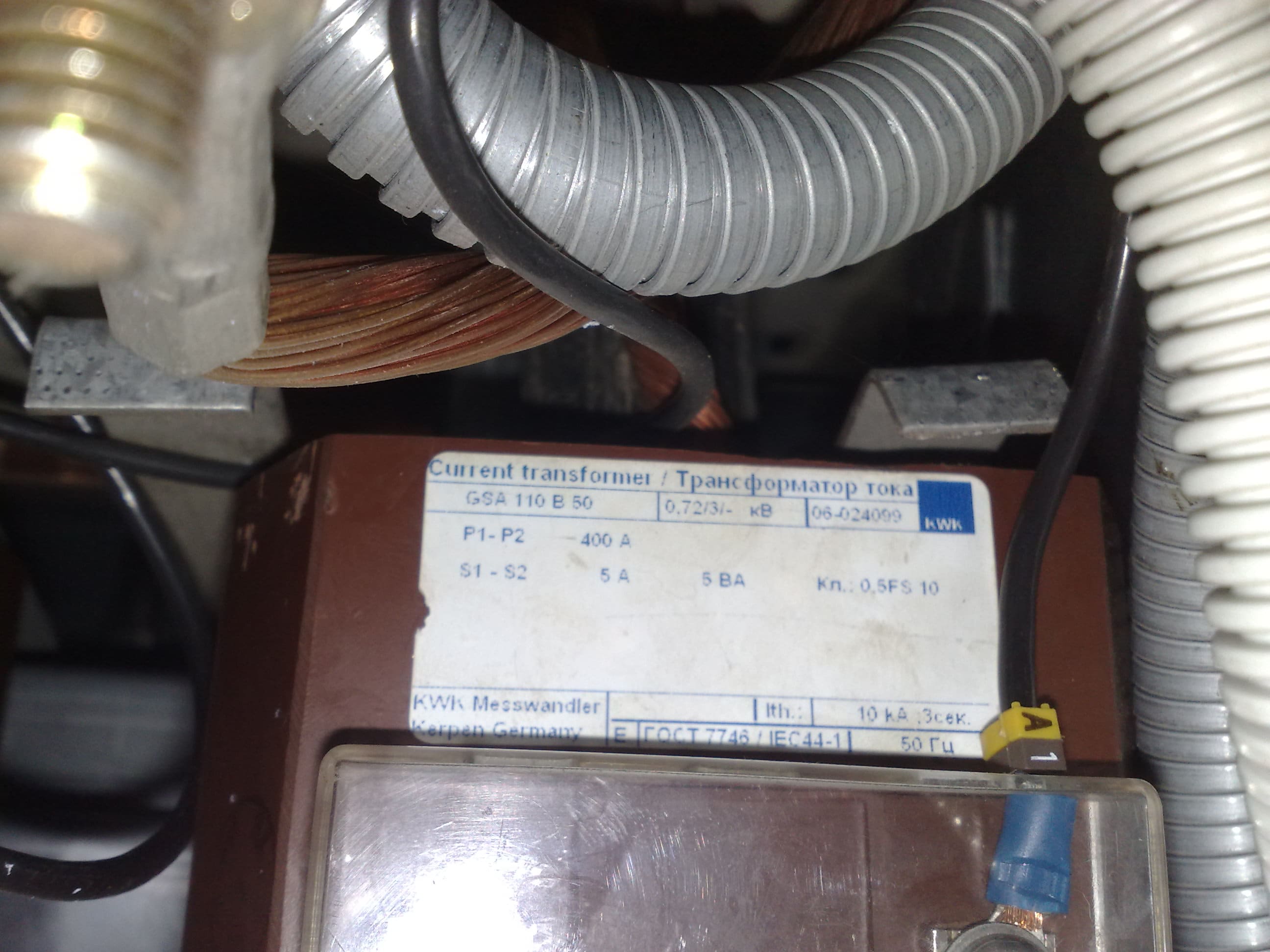

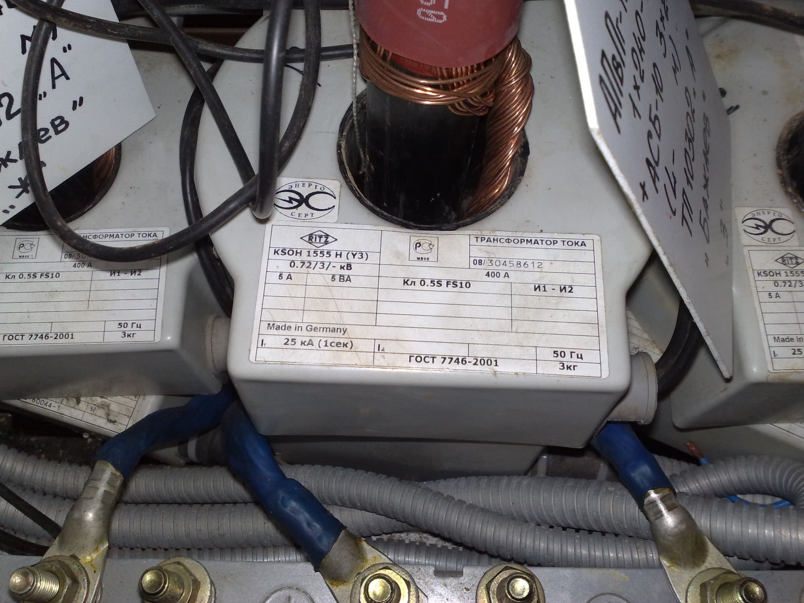

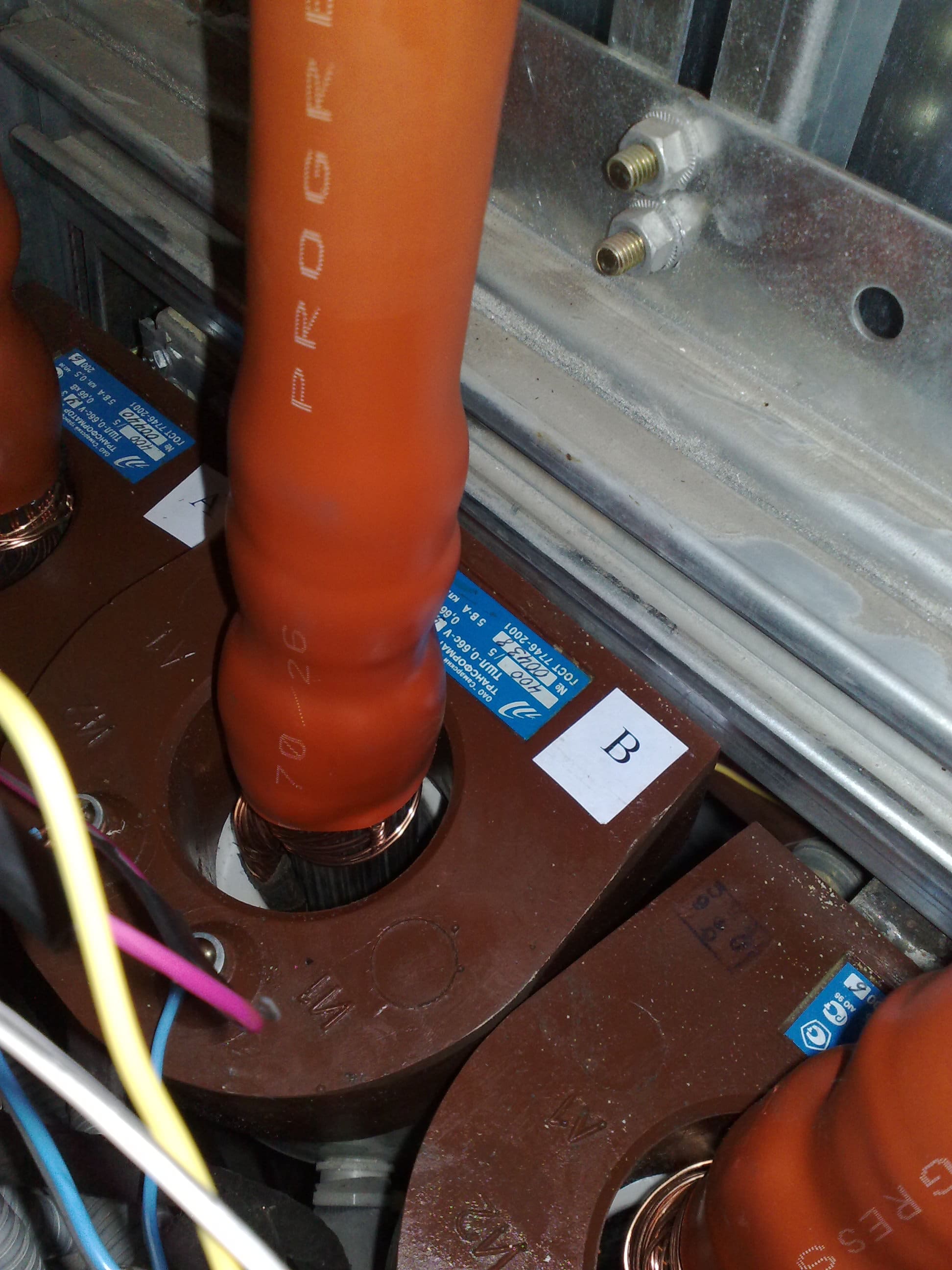

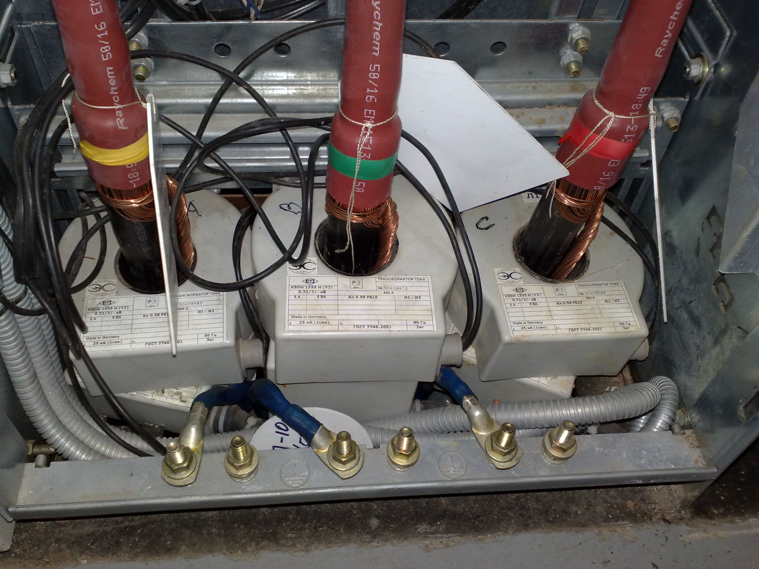

Направляю снимки!
По снимкам разберетесь, значит на одном заводское исполнение ячейки 10кВ с родными ТТ немецкими RITZ вроде на 0.7 кВ, другой снимок обычные ТШЛ наши свердловские. И все работает :lol:
Вот так вот пока я не нахожу обоснованных доказательств, что так делать можно. Но так делают.

Так у Вас кабель из сшитого полиэтилена, а я имел ввиду жилу концевой разделки обычного ААШв, т.е. жила имеет бумажную изоляции, пропитанную маслом и сверху надета термоусадочная трубка.

ненене я ж сразу писал КЛ-10кВ в силиконовом адптере... но как по снимкам видно ТТ даже еще ниже этого силиконового рукава, практические на самом кабеле. :ok:
И да такое исполнение я видел только на сшитом полиэтилене...там где АСБ там обычно КСО ячейки и ТПОЛ-10 ТТ...

Разобрался. Трансформаторы ТШЛ-0,66 устанавливаются в сетях 0,66 (кВ). Но в руководстве по эксплуатации и главным конструктором СЗТТ сказано, что они также могут быть установлены в высоковольтных сетях от 3 до 110 (кВ), но при условии, что главная изоляция между жилами кабеля (шины) и вторичной обмоткой трансформаторов обеспечивается изоляцией кабеля (шины) или воздушным промежутком.
Таким образом, получается, что можно. :yes:
