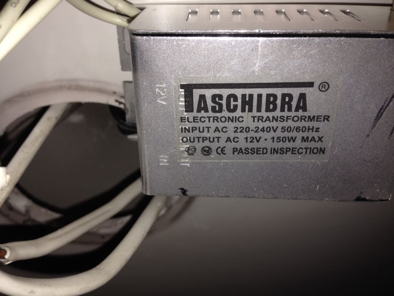

я ж говорю, что трансформатор на 150
Кароч, я в ванной вытянул трансформатор, он на 150 Вт. Сейчас стоят 3 галогенки по 50 Вт. Втыкаю 3 светодиодных по 7 Вт - моргают все по очереди. Оставляю 1 светодиодную + 2 галогенки - общая мощн 7 + 100 = 107 Вт, светодиодная моргает - галогенки нет. Вот такая хрень

Сообщение max_andrey » 22 ноя 2016, 18:51
трансф

Сообщение ПАВ » 22 ноя 2016, 18:59
О, ваш родной. Уверен- проблема в отличии нагрузок, и только. Далеко не все импульсные БП могут нормально работать в широком диапазоне мощности. Это усложняет схему, проще сделать ряд БП с разными мощностями.
