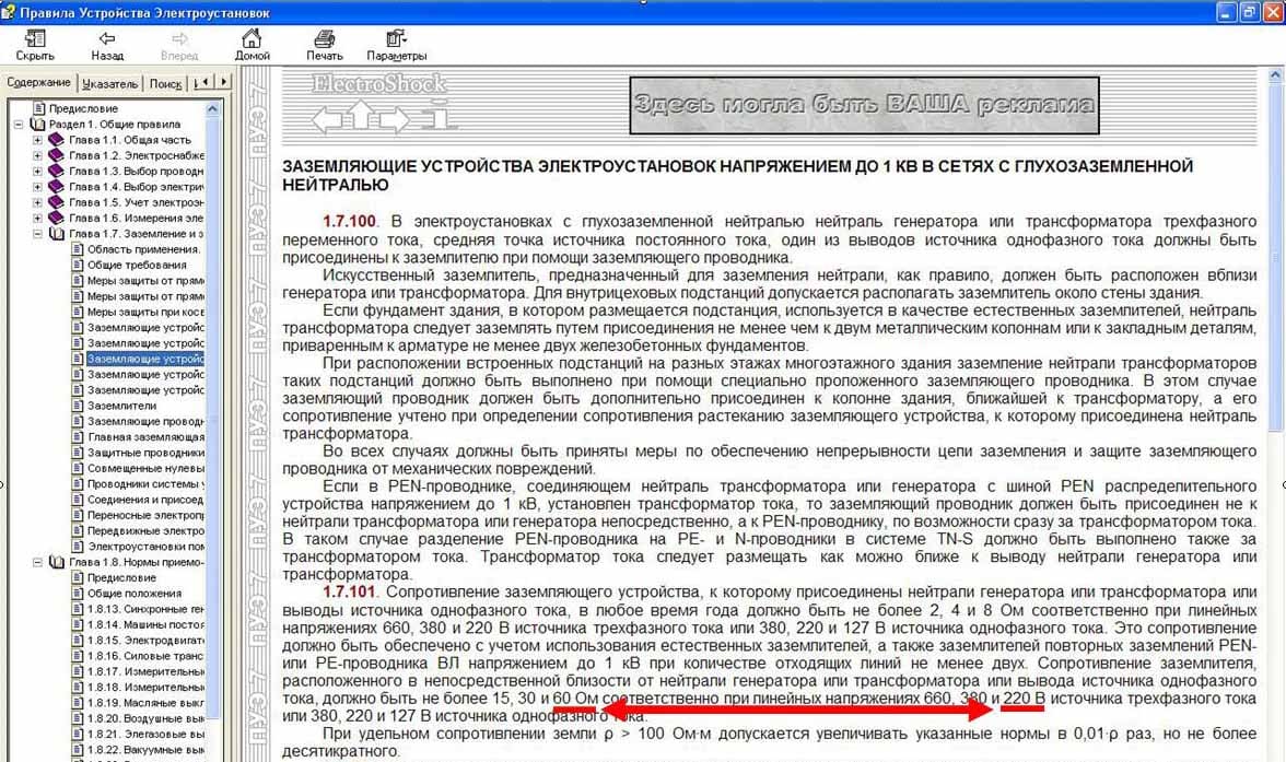

В ПУЭ 1.7.101 приводятся нормы допустимых сопротивлений. Несколько раз пытался разжевать я этот сухой текст и в итоге вынужден обратиться даже сюда, на форум. Допустим, однофазный ввод в здание - ответвление от ВЛИ-0,4 кВ. Сопротивление заземлителя не должно превышать 60 Ом. А если трёхфазный ввод, то 30 Ом. А если трёхфазный, но электроприёмники однофазные, то 60 Ом? По ПУЭ получается так.
А заземлитель подстанции 10/0,4 кВ - 4 Ом.

1.7.103. Общее сопротивление растеканию заземлителей (в том числе естественных) всех повторных заземлений PEN-проводника каждой ВЛ в любое время года должно быть не более 5, 10 и 20 Ом соответственно при линейных напряжениях 660, 380 и 220 В источника трехфазного тока или 380, 220 и 127 В источника однофазного тока.
При этом сопротивление растеканию заземлителя каждого из повторных заземлений должно быть не более 15, 30 и 60 Ом соответственно при тех же напряжениях.

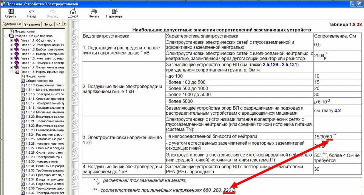

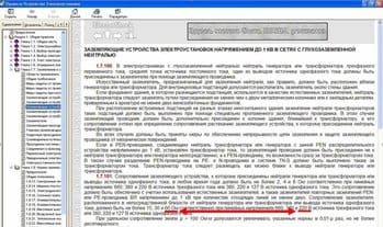

antonbessonov писал(а):Источник цитаты Почему 30 то? Вот же написано 60 Ом. Что я не так понимаю?
Для начала найдите подобную сеть с линейным 220В.

tupos писал(а):Источник цитаты с линейным 220В
Ах вот оно что - "линейное"! Между фазами же 380. Точно. Усё ясно
