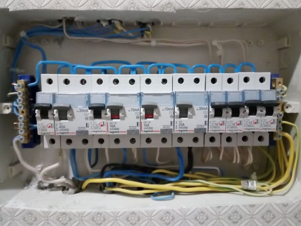

Вот и начались ложные срабатывания УЗО 10мА ,зачем таких наставили,не пойму.......
Первое отключение - При абсолютно свободной линии при включении компрессора матраса
Второе отключение - При включении в розетку плазменного телека
УЗО отключались соответствующие группам,на фото 2_е и 3_е.
Зато на ванну поставили УЗО 30мА.

В компрессоре наверняка, как и в ТВ крайний- фильтр питания помог, другого не вижу. Зачем наставили? Начитались/наслушались, или электрики эстремально вумные.

Скорей всего. Буду менять.
