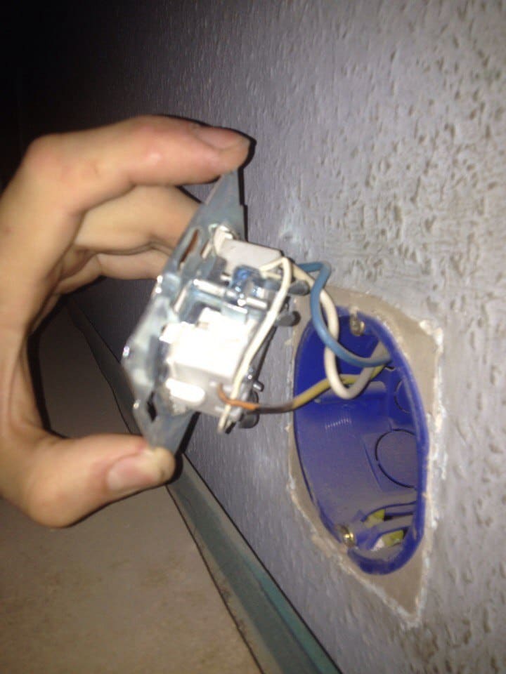

Мда, думал этого я хоть здесь не увижу
Способы соединения жил проводов и кабелей
Сообщение ПАВ » 14 окт 2015, 20:46
Даже если пайка, зачем такие длинные хвосты, складывание? Проклят будет этот паяльщик-лудильщик при нужде разобрать соединение...
