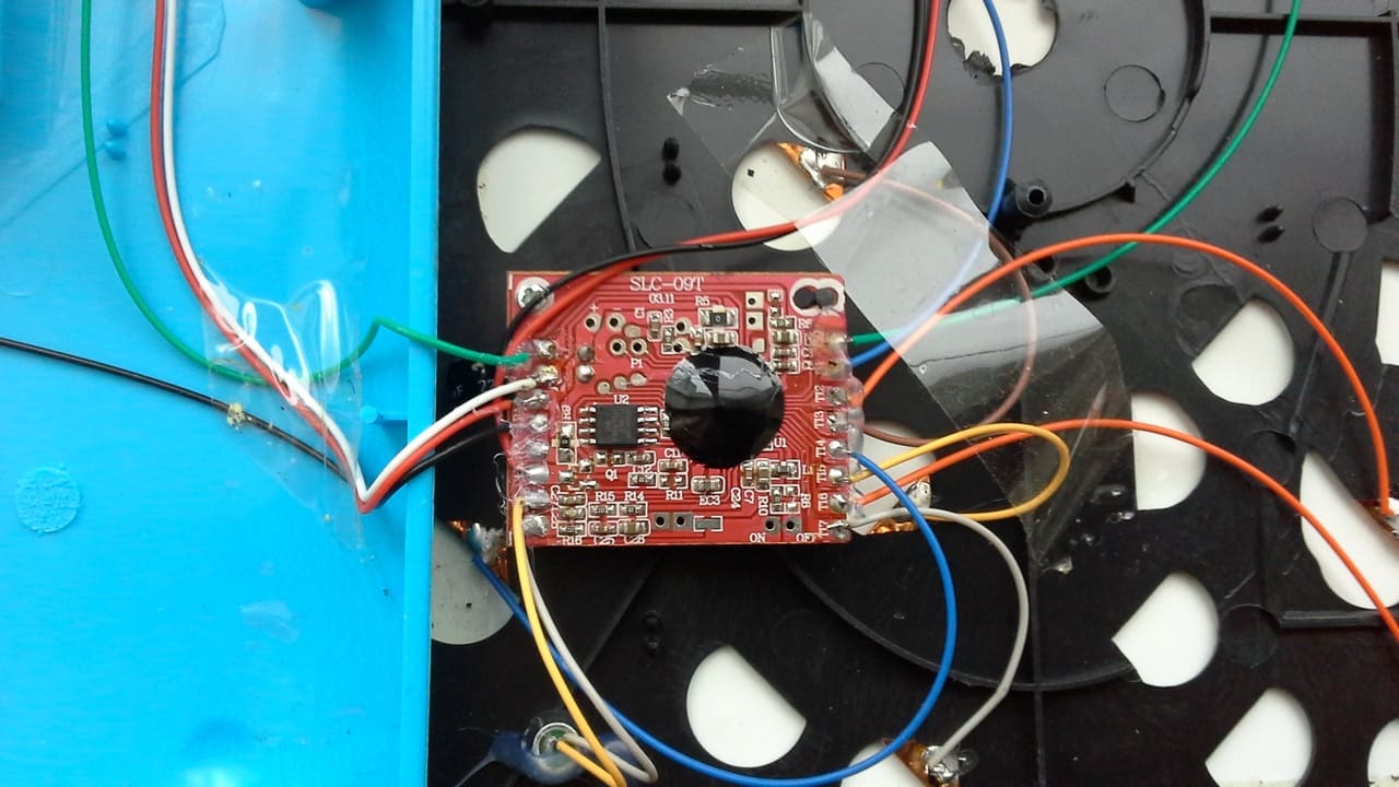

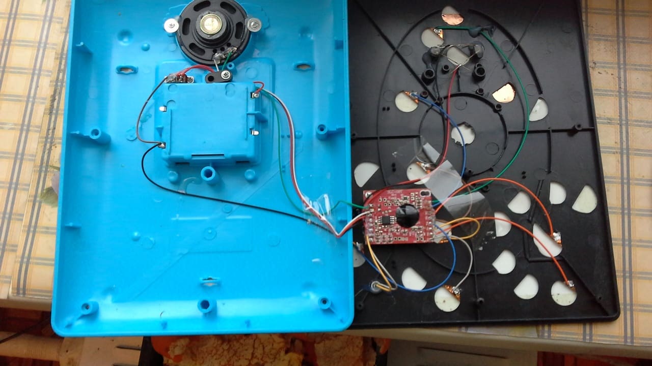

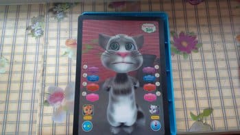

Имеется детская игрушка, говорящий кот. Пел песни, читал сказки. В один прекрасный момент пропал звук.
При включении как положено моргают глаза: приветствует, реагирует на нажатия "кнопок" короткими или длинными сериями морганий.
Что могло посыпаться в этой игрухе? Можно ли ее оживить?

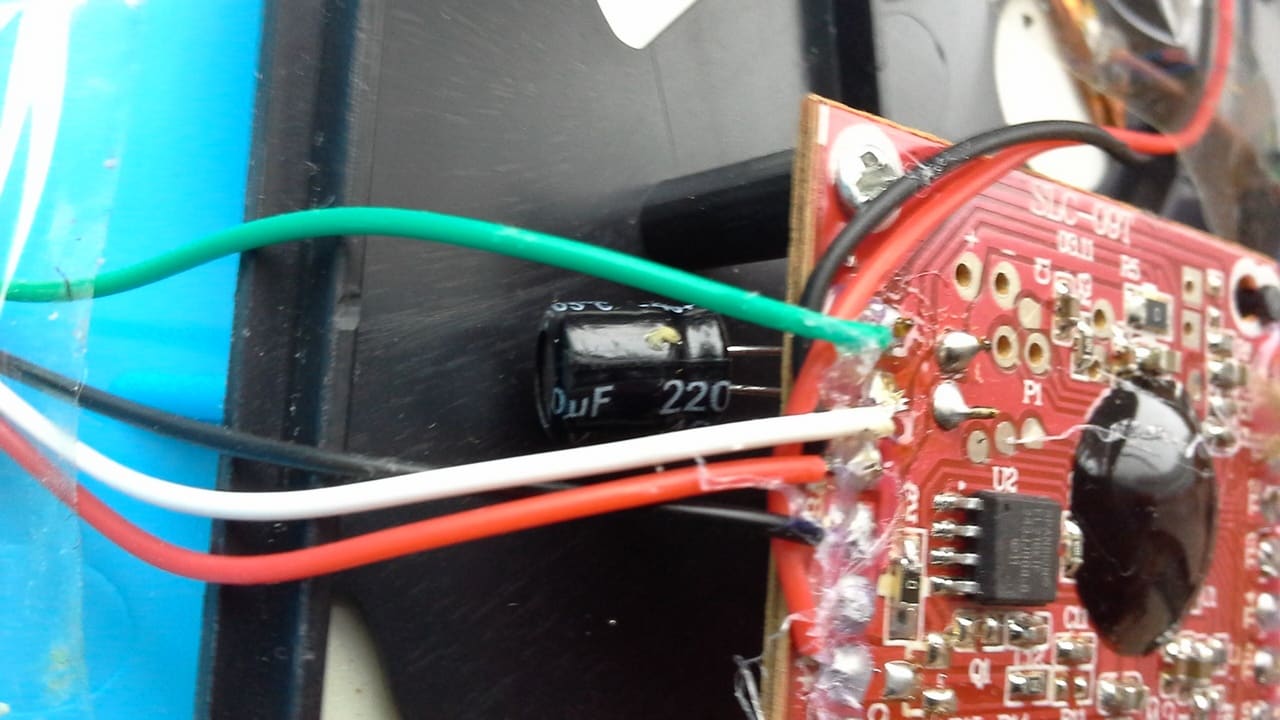

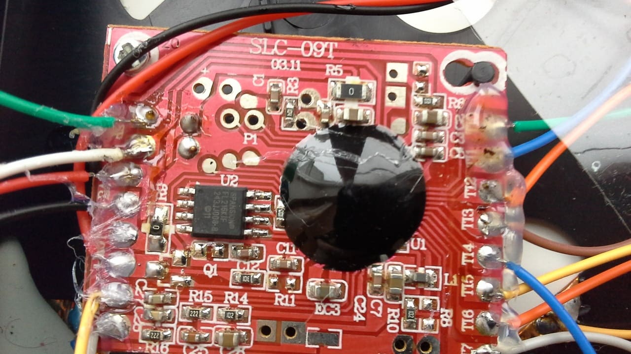

Монтаж на плате односторонний. С изнанки только конденсатор.
Ремонт говорящего кота Сири
Сообщение ПАВ » 02 дек 2016, 10:51
Я бы с самого простого начал- с динамика. Игрушка падала? Отпаяйте один провод к динамику на плате или на нем и проверьте хоть тестером, хоть одним элементом АА/ААА - должен быть шорох. Часто магнит от удара отваливаеся и клинит катушку, это проверяется на снятом динамике проверкой подвижности диффузора, пальцем, аккуратно. Или обрыв катушки. Если динамик живой, не исключена та самая капелька черная.

Интересный эффект дало подключение к Говорящему коту другого динамика: обрывки звука идут пополам с каким-то бамканьем. Бам-бам-бам-бам-СегодняЯРасскажуТебе-бам-бам-бам-бам-Гангам-Стайл-бам-бам-бам-бам...
Что это может быть?
Сообщение TOPMO3 » 03 дек 2016, 10:54
vesson писал(а):Источник цитаты
ПАВ писал(а):Источник цитатыИнтересный эффект дало подключение к Говорящему коту другого динамика: обрывки звука идут пополам с каким-то бамканьем. Бам-бам-бам-бам-СегодняЯРасскажуТебе-бам-бам-бам-бам-Гангам-Стайл-бам-бам-бам-бам...
Что это может быть?
Варианты:
- не соответствуют параметры старого и нового динамика;
- внутри "капельки", что то "поломалось" по причине "экспериментов" или в следствии работы, какое то время, без нагрузки.
Сообщение ПАВ » 03 дек 2016, 11:23
Разное сопротивление звуковой катушки, наверняка меньше прежнего, происходит перегрузка капельки. Обычно там 20...30 Ом.

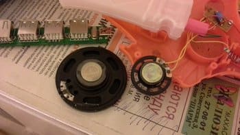

Нашелся динамик. Совсем неожиданно нашелся. Они их действительно везде пихают) Меч-кладенец отдал донора :)
Но сопротивления у старого и нового динамика неодинаковы, а я не знаю, сколько точно нужно установить, чтобы все звучало нормально, без бам-бам. Хотелось бы впаять постоянный резистор.

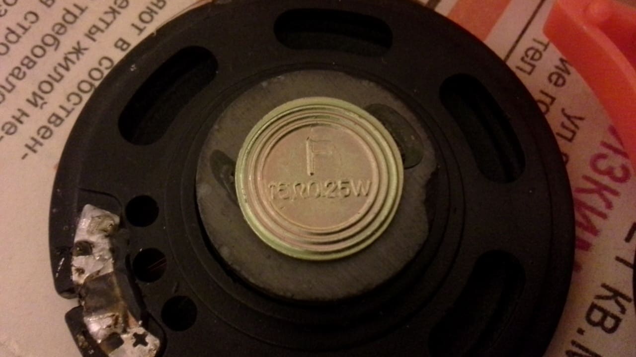

Фотки старого и нового динамиков, с маркировкой.
1. Оба вместе. Сравнительный размер

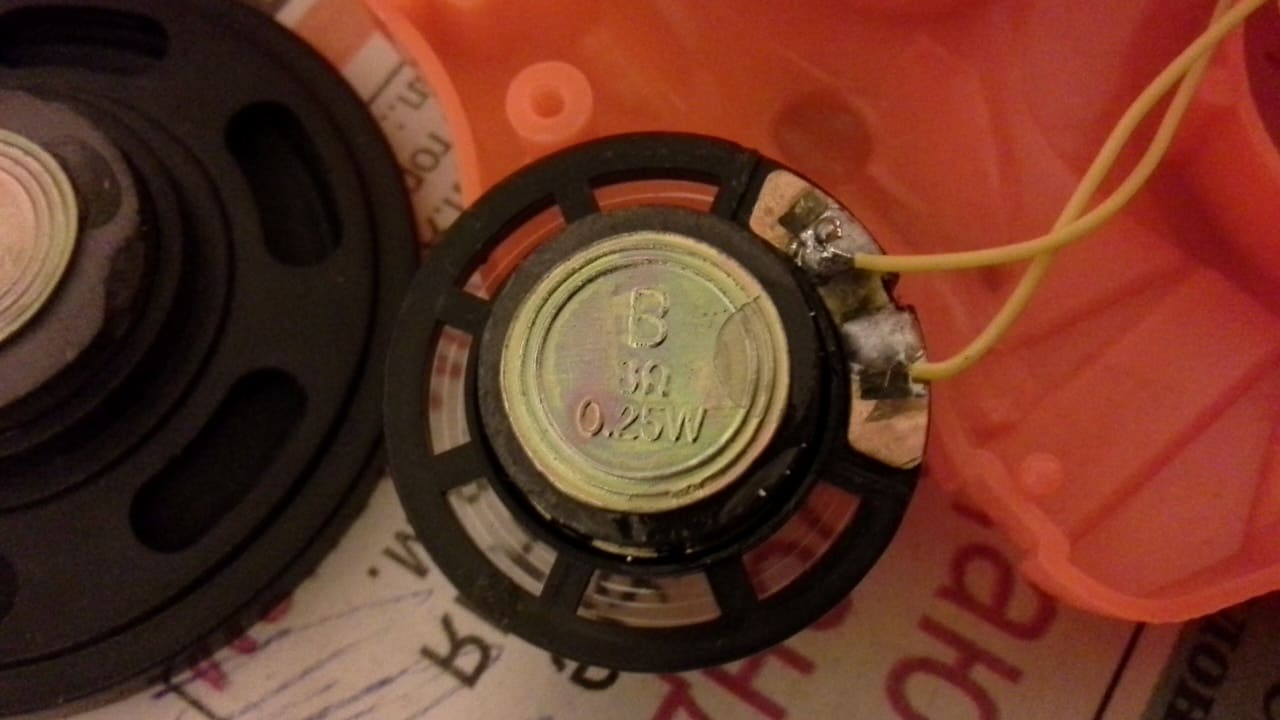

2. Новый динамик (поменьше), B 8Q, 0.25W (Q - это "мю", кажется, это Ом..)
3. Старый динамик, F 16Q 0.25W
Сообщение ПАВ » 03 дек 2016, 16:46
Пробуйте с больше начать.

Да не, большой дохлый :)
Дохлый, но с бумажной мембраной. А новый - с полиэтиленовой, прозрачной. При подключении через переменный резистор качество звука получается не ахти: тише и малоразборчивее, что ли

Я нашел еще один динамик. Он еще меньше в диаметре, всего 29мм. На тыльной стороне обозначено 8Ом, 0,25W. Вот как на фотках выше, только мелкий.
Я попробовал подцепить его через сопротивление SMD с маркировкой 485 (при прозвонке выдает ~1654Ом), потом добавил еще одно сопротивление с маркировкой 150 (при прозвонке выдает ~15Ом). В обоих случаях бумканье исчезло, перегрузки уже нет, но речь кота получается малоразборчивая. Кот как будто бубнит. Есть ощущение, что мембрана все равно двигается с большой амплитудой. Не скажете, что делать сейчас? Сколько нужно подценпить в идеале?
И еще с сопротивлениями этими сомневаюсь, что-то с ними не то, маркировка не совпадает с показаниями прибора..
PS: взял я их из убитой люминесцентной лампочки
Сообщение TOPMO3 » 06 дек 2016, 16:26
Вам надо искать динамик 16_ти омный (как родной) ... при использовании иных динамиков да еще с согласующими элементами (резистор или конденсатор) ... обязательно будет потеря выходной мощности.
Сообщение ПАВ » 06 дек 2016, 19:21
Там, скорее, больше 16 ом надо
