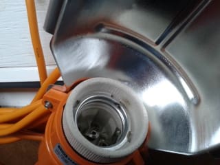

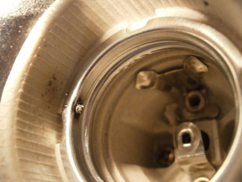

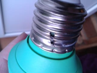

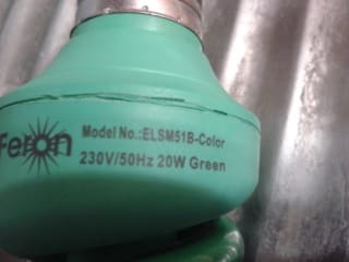

Здравствуйте! Я не электрик, поэтому обращаюсь к вам. У меня при включении перегорела лампочка в новом светильнике, и прежде чем идти его сдавать, надо выяснить, кто виноват - патрон или лампочка. Лампочка энергосбер., и проверять на рабочесть теперь я её боюсь, т.к. повреждён цоколь (до этого она работала). Сам светильник, когда купила, проверила с помощью обычной лампой накаливания. Она и сейчас вкручивается и светит. Да, вывинчивала с трудом энергосберегайку, по фото поймёте, почему. Примут ли светильник у меня в магазине?

Валентина, похоже что виновата энергосберегающая лампочка

Валентина, несите продавцу взад, пусть меняет или деньги вертает. При всем желании так не сделать

Скорее качество металла из чего был сделан цоколь энергосберегающей лампы, причем у ламп накаливания качество попадается такое же.
можно и патрон в светильнике поменять

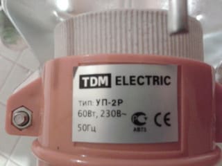

До этого у меня уже был такой светильник, работал несколько лет и с тою же самой лампочкой, которая на фото, потом просто не включился ни с ней, ни с другой. Не долго думая, я купила новый, и вот результат. Да, и на лампе, и на светильнике одинаковые параметры - 230 V и 50 Гц:

Валентина писал(а):Источник цитаты 230 V и 50 Гц:
-эти параметры есть во всем бывшем СССР, это- ни о чем, то же, что и вода- мокрая. У всех- 220 и у всех- 50 Гц, к светильнику, его качеству, лампе, ее качестве это ну никак не касаемо.

Там металл действительно худосочный на цоколе, впрочем, это сейчас модно везде, в т.ч. и у именитых. Вряд ли кто возьмется вам дать точный совет. Я бы- ни в жисть!

Нет, не примут. Это электрические повреждения произошли от неисправной лампочки. И патрон в этом светильнике не причем.
Знаете у меня лампочки "Прогресс" точно также детонировали партия 250шт одна через одну, в шутку с коллегами прозвали их петардами, ибо при проверке она хлопала точно также как пидарда. :lol:
Повреждения были идентичны вашим.Увы причину узнать после прогорания очень сложно, могу предположить, что в цоколе происходит соприкосновение токопроводящих частей полярности Lи N от сюдого и КЗ.

mastervictor,вверху на фото указано 60 Вт.
Константин, спасибо за развёрнутый ответ.
И всем спасибо!
Мне тем и нравится эта переноска, что у неё провод толстый и 60 Вт можно вкручивать, а не 40, как на большинстве, что сейчас делают.
