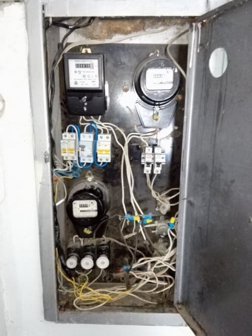

1) TN. Старый фонд. В этажный щит зашли фазы на каждый счетчик соседей отдельно и ноль на болт щита от которого разводка на счетчики соседей. До конца не понимаю безопасно ли заземлить все оборудование квартиры на этот болт щита если он вместе с другими щитами на нижних этажах заземлен в подвале под домом ( по сути получается повторное заземление ноля после трансформаторной и тогда уже TN-C получается ? ) ?
И вродь как обрыв ноля от ТП до подвального заземления щита не страшен.
2) Если в вышеуказанном месте оборвался ноль что будет ? Ток пойдет на корпус щита и далее на заземление щита при включ. оборудовании (цепь замкнулась) и получится что оборудование продолжит работать безопасно даже с заземлением его на этот щит ?
Схема электропроводки в трехкомнатной квартире
Сообщение mastervictor » 09 дек 2016, 10:09
A.Li писал(а):Источник цитаты он вместе с другими щитами на нижних этажах заземлен
N и PE проводники,посади на отдельные болты/зажимы корпуса щита.

Сообщение ПАВ » 09 дек 2016, 10:36
Но не в одну точку, к тому же, проводник заземления работает с мизерными токами, если они есть, и редко- при утечке серьезной, нулевой всегда под нагрузкой.

Сообщение mastervictor » 09 дек 2016, 11:00
A.Li писал(а):Источник цитаты Подробнее что это изменит ведь все равно все соединено будет ?
A.Li писал(а):Источник цитаты и ноль на болт щита от которого разводка на счетчики соседей.
4.2.8 К одному заземляющему болту (винту) запрещается присоединять более двух кабельных наконечников.
ГОСТ 10434-82, 2.1.12. К каждому болту (винту) плоского вывода или к штыревому выводу рекомендуется присоединять не более двух проводников,

Сообщение A.Li » 09 дек 2016, 13:10
ПАВ писал(а):Источник цитаты Но не в одну точку, к тому же, проводник заземления работает с мизерными токами, если они есть, и редко- при утечке серьезной, нулевой всегда под нагрузкой.
mastervictor писал(а):Источник цитаты А как соеденены перемычкой N и PE шины?!
Извините друзья но хочу досконально понять
1) Т.е. подробно - направление тока идет по кратчайшему пути от источника тока до земли, по принципу где больше разность потенциалов ? Минуя рядом соединенную с нулевой шиной шину РЕ ток устремляется по проводнику ноль к близлежащей земле ?
2) но ведь ближайшая земля это заземление под домом щитов. Тогда ток не идет на землю ТП ?

Сообщение mastervictor » 09 дек 2016, 13:31
A.Li писал(а):Источник цитаты ток устремляется по проводнику ноль к близлежащей земле ?
к ближайшему центру питания.
