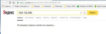

На тр-ре может быть сугубо отраслевое или для данного типа прибора обозначение, по нему вряд ли что найдете, например И24.102.080.

ПАВ писал(а):Источник цитатыНа тр-ре может быть сугубо отраслевое или для данного типа прибора обозначение, по нему вряд ли что найдете, например И24.102.080.
Гы.ы ... :biggrin:
Сетевые трансформаторы
Сообщение ПАВ » 29 дек 2016, 10:51
ТОРМОЗ, я не райком партии, я редко обманываю. Что это за тр-р знаю только по тому, что приходилось ремонтировать разные приборы и есть неполный склероз и кое-какая документация, хоть и не вся сохранилась. А так- ищи-свищи. Толку с тестеров, если неизвестны сечения проводов- ток нагрузки?
