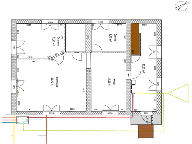

По заземлению - набросал наскоро кривенько
На самом деле - объёмный вопрос не подразумевает длинный ответ, даже если это не ответ деструктивной направленности, или "сделаю за стопиццот УнылыхЕнотов"©
Подробности - лишь для полноты картины и упреждения вопросов.

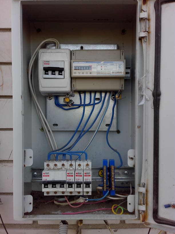

Ну да, знакомо, я одним гражданам и словами объяснял, и на пальцах показывал, и план начертил, и в 3D показывал, - а всё равно, пока на натуре носами не ткнул в то, что у них ванные на этажах по вертикали по разные стороны стены расположены - не верили и спорили. Потом объяснили так "мы ж говорили, что у нас пространственный кретинизм!"© :)
Описал я, вроде бы, достаточно чётко и понятно
Ноль идёт напрямую в счётчик, фазы — через 3-полюсный ВА 47-63 С16 — в счётчик.
Из счётчика — ноль идёт на N шину на DIN рейке, фазы — в 3-полюсный ВА 47-63 С16. Вплотную к этому ВА, на той же рейке — три 1-полюсных ВА 47-63 С16. Со входов 3-полюсного перемычками, фазы брошены на 1-полюсные.
, - сравните с фото (заодно предположите, какие могут выставить требования специалисты, уже принявшие данное исполнение):
А что всё же "всё неправильно" из перечисленного

Это только вроде бы. Электрики работают со схемами, а не их словесными описаниями.
Трит Накош писал(а):Источник цитаты сравните с фото
Это уже лучше. Но попробуйте все же нарисовать принципиальную схему.

Трит Накош писал(а):Источник цитаты По заземлению - набросал наскоро кривенько
Да пойдет, тут не Пикассо тоже сидят. По данной вами схеме так можно сделать, запрещающий правил на подобное мне не известны, единственное, что нужно соблюдать согласно правил ПУЭ "Во всех случаях должны быть приняты меры по обеспечению непрерывности цепи заземления и защите заземляющего проводника от механических повреждений."
Кратко говоря, контактные соединения к ЗУ приварить, на открытых поверхностях использовать полосу из горячеоцинкованной стали далее от неё уже в здании можно сделать переход на провода.

elalex писал(а):Источник цитаты Ну, а как сказать, что можно выбрать и В, и С, и D по собственному желанию?
То есть (не умничаю), гипотетически, вводной 3-р можно и D, а уж на дальнейшем делении, "бытовые" - на B или C, а "хоз." (гараж тот же) - на D? Чтоб запущенное "точило" в гараже - не рубануло весь дом?

Трит Накош писал(а):Источник цитаты не кошерно
Ну зачем придумывать новые непонятные именно здесь слова? Мне что, спрашивать, что они означают в данном контексте? И все ли понимают их в этом смысле?
Изображение гораздо более наглядно, поэтому электрики рисуют, а не пишут.
Трит Накош писал(а):Источник цитаты что, чьё и какое ставить
Поставят то, что Вы им дадите в пределах ТУ. Вам нужно узнать, что им дать.
Трит Накош писал(а):Источник цитаты То есть возжелать, чтоб ставили не С25, а В25?
Да, если у вас окажется длинная линия ВЛ, то может оказаться, что и В25 слишком большое.
Трит Накош писал(а):Источник цитаты каждая фаза - на этаж
Есть разные принципы деления нагрузок по фазам. Очень даже может оказаться, что деление по этажам - не лучший из них.
Трит Накош писал(а):Источник цитаты есть плюс в минимальном ЗК
А есть плюс в экономии денег, времени и сил?
Трит Накош писал(а):Источник цитаты плевать
Наплевать придется на необходимость повторного заземления ноля и систему TN-C-S.

elalex писал(а):Источник цитаты Есть разные принципы деления нагрузок по фазам. Очень даже может оказаться, что деление по этажам - не лучший из них.
Дело в том, что деление не просто по этажам, но фактически по квартирам и хозяйкам. В РЩ второго этажа - даже предполагается счётчик "для себя". / бытовые дела, - они такие ... бытовые © :)
elalex писал(а):Источник цитаты А есть плюс в экономии денег, времени и сил?
Есть, конечно, однако взвешивая плюсы и их "стоимость". -ровно так же, как не экономить ТУ-шным ВВГ вместо ВВГ нг LS, или сечением оного.

Трит Накош писал(а):Источник цитаты деление не просто по этажам, но фактически по квартирам и хозяйкам.
Если еще и так, то дело усложняется, но вполне выполнимо. Придется делать проект для каждого этажа отдельно и согласовывать их с хозяйками. С делением денег на оборудование и монтаж тоже могут быть проблемы. Наверно, нужно делить хозяек как можно ближе к вводу - во ВРУ, пусть у каждой туда будет свой кабель. В будущем, если они поссорятся, буде меньше проблем с общей частью.

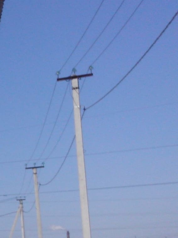

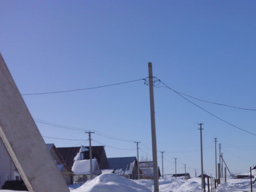

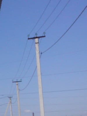

Кстати, нашёл на фото, где видно ВЛ на доме:

Трит Накош писал(а):Источник цитаты ВЛ на доме
Я ничего не увидел.
