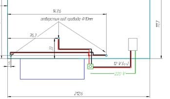

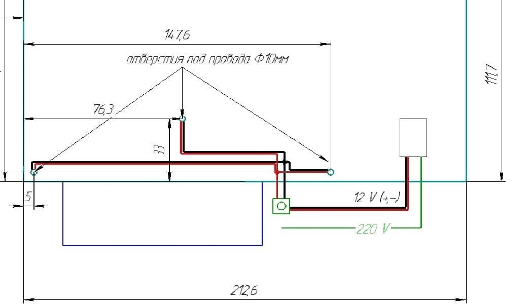

в прихожке хочу организовать верхнее освещение из диодных ленточек. Схема реализована следующая:
->220v--->220v/12v(обычный китайский транс, мощность в три раза выше предполагаемой расходной)--->Dimmer (12 вольтовый, с щелчком включения)----->разветвление на три ленты. Всё уже проложено и заложено в штукатурку и под гипс на потолке, только висят из ниши в потолке сопли для втыкания в цепь транса.
Вот внезапно подумалось о том, насколько хорошо будет себя чувствовать китайский транс под постоянной напругой? Не надо ли было перед ним тоже поставить выключатель?

Dinozavr писал(а):Источник цитаты Не надо ли было перед ним тоже поставить выключатель?
Да нужно выключатель ставить перед трансом, в цепи 220 В, а не после него в цепи 12 В. Да и к тому же эти трансы предпочтительно не эксплуатировать без нагрузки.
так, понял. Треть макс. нагрузки это считается без нагрузки? с какого момента считать "с нагрузкой"?

Сообщение elalex » 03 янв 2017, 03:25
1.Если транс электромагнитный и небрендовый, вполне может загореться. Нужно питать (подобрать) через слабенький автомат, скажем, 1–2А.
2.Кроме светодиодов, с проводкой в квартире порядок – вводной автомат на лестнице, УЗИП 1 и 2 класса, реле напряжения, электромеханическое УЗО типа А, заземление ТТ?

Восток писал(а):Источник цитаты Да нужно выключатель ставить перед трансом, в цепи 220 В, а не после него в цепи 12 В. Да и к тому же эти трансы предпочтительно не эксплуатировать без нагрузки.
Вот абсолютно правильный и единственно верный ответ топикстартеру! Вся нагрузка (а транс- это тоже нагрузка!) должна отключаться от сети полностью выключателем. Мне один раз тоже приходилось менять такую же схему подключения. На кухне, один мой знакомый, очень далекий от электрики, установил светодиодную подсветку ленточного типа, выключатель поставил между лентой и БП, а не между сетью и БП. Когда я пришел, чуть руки не обжог об этот БП- от него несло жаром и эмалевой изоляцией.
