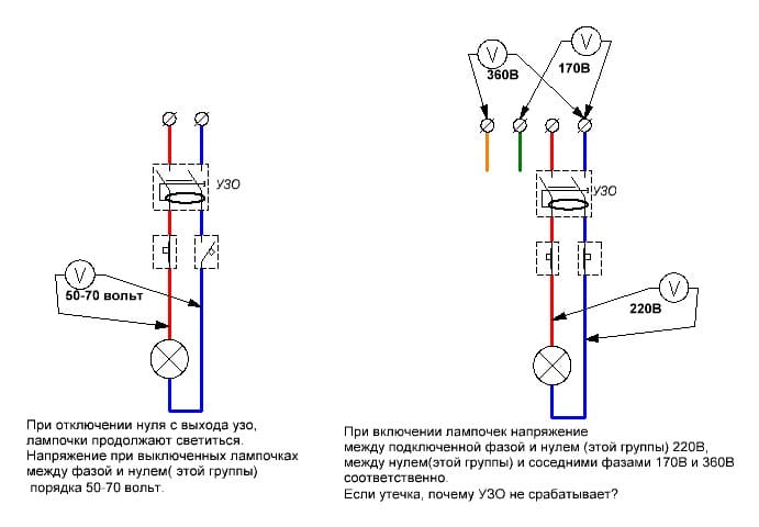

Имеется группа на освещение (включая ветку на уличное. Подключено через УЗО Легран. При отключении нуля с выхода узо, лампочки продолжают светиться. Напряжение при выключенных лампочках между фазой и нулем( этой группы) порядка 50-70 вольт. При включении лампочек напряжение между подключенной фазой и нулем(этой группы) 220В, между нулем(этой группы) и соседними фазами 170В и 360В соответственно. Если утечка, почему УЗО не срабатывает? И вообще что это может быть?
Помогите пожалуйста разобраться.

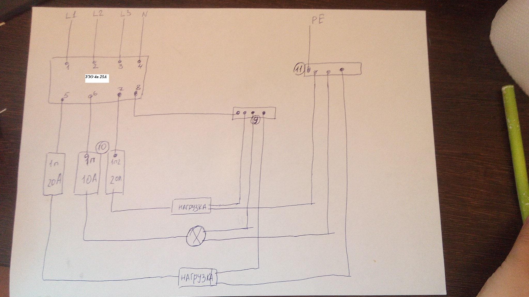

Это частный дом. Я электрик. Насколько в электричестве разбираюсь сказать не могу. Образования электрического не имею.
1) В штатном режиме все работает нормально. Узо срабатывает при нажатии кнопки "ТЕСТ", а также при замыкании нулевого проводника и проводника заземления в любой точке цепи.
2) Отсоединяем провод с контакта 8. Лампочка продолжает светится, но тускло. УЗО не срабатывает.
3) Отсоединяем нулевой проводник группы с контакта 9(шина нулевая) . Лампочка продолжает светится.
4) Напряжение между контактом 6 и отсоединенным проводом 220В.
5) Напряжение между контактом 5 и отсоединенным проводом 170В.
6) Напряжение между контактом 7 и отсоединенным проводом 360В.
7) Отключаем автоматический выключатель 10.
8)Напряжение между контактом 6 и отсоединенным проводом порядка 70В.
9) Отсоединяем провод с контакта 11. Все без изменений.

Вячеслав_В_В писал(а):Источник цитаты... 1) В штатном режиме все работает нормально. Узо срабатывает при нажатии кнопки "ТЕСТ", а также при замыкании нулевого проводника и проводника заземления в любой точке цепи.
:good:
Т.е. исскуственно воспроизводим, широко известную "пугалку" - обрыв общего "НУЛЯ". :negative:
На нагрузках устанавливаются непредсказуемые величины напряжения ... теоретически от 0 до 380В.
Дифзащита не реагирует.
Ждем когда сдохнет "слабое звено" ... т.е. сгорит какое нить оборудование. :biggrin:

Друзья, либо я неточно выражаюсь, либо тот кто отвечает не вчитывается и не разбарается в написанном, а только выказывает свое возмущение. Все известно про обрыв нуля, Дом нежилой, никакого оборудования нет, только пара лампочек висит. Проблема была замеченна случайно - после отключения УЗО, оно сперва не включалось, но после нескольких попыток включения все-таки включилось, но на кнопку ТЕСТ не реагировало. Я начал методом "научного тыка" искать на какой группе проблема, и вот нашел то, что и описал. Утечкой я называю то, что при подаче фазы на группу в ней возникает напряжение при отключенном нуле и при отключенно земле. Соответственно откуда то нейтраль береться!!! если где-то есть непреднамеренный контакт с землей, то это и есть утечка, но почему тогда УЗО не срабатывает. Я ждал помощи, по моему для этого форумы и существуют, а не критики какой я "БАРАН".

Откиньте отходящие РЕ проводники от шины РЕ и проверте все снова.
За исключением не откидывайте ноль, ни на УЗО ни на шине что бы не наделать беды. Ноль должен быть подключен что на УЗО что на колодке.
