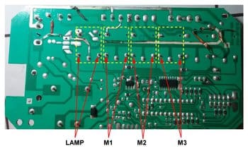

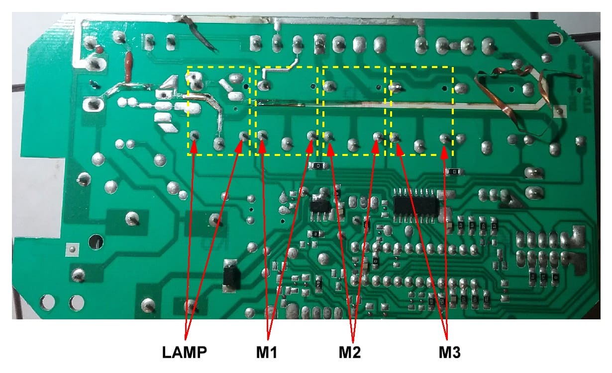

Тестером замерьте сопротивление катушек всех реле (В СЕТЬ НЕ ВКЛЮЧАТЬ!) ... точки подключения щупов указал стрелками.

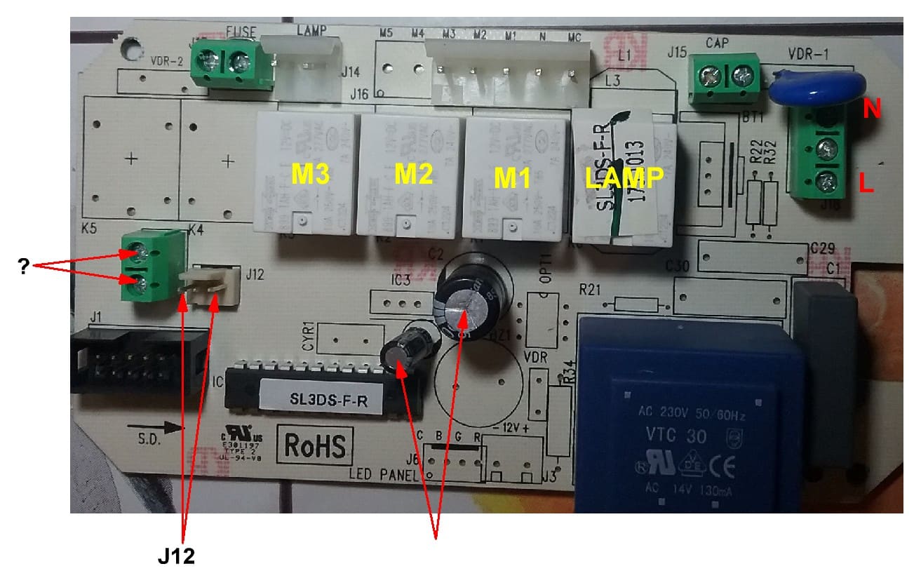

Что подключалось в указанные ("J12" и "?") ... не плохо бы узнать имеется ли тама какое нить напряжение или на выводах электролитических конденсаторов.

Сопротивление обмоток наверняка в норме, а вот сопротивление замкнутых контактов под вопросом. Ну и само собой- наличие питающих напряжений для реле и для контроллера.
Недавно менял реле на платах электроники котлов- реле щелкает, а контакты обгорели... Пришлось менять.

"TOPMO3"]Источник цитаты Что подключалось в указанные ("J12" и "?") ...[/quote]
?-ничего не подключалось ,стоит перемычка предохранитель.
j12-подключается фишка выключения и включения вытяжки .Вытяжку задвинул и она автоматически выключилась.Выдвинул - включилась.Сопротивление (LAMP 0.40) ( M1 0.41) (M2 0.40) (M3 0.39) . Питание от сети подключается в CAP ? или там где вы нарисовали буквы L N ?
Отказ модуля управления вытяжкой на кухне
Сообщение ПАВ » 03 янв 2017, 10:23
Конечно L и N ! САР- это конденсатор.

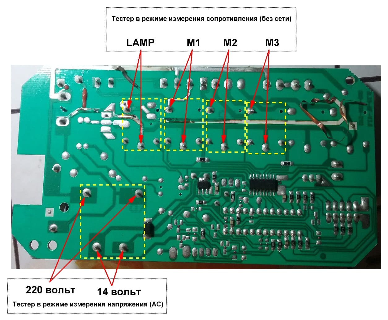

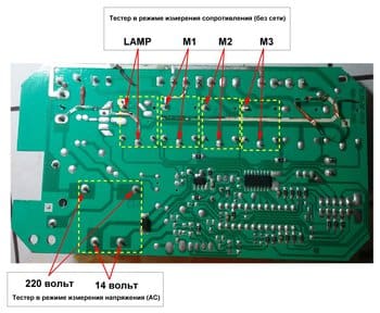

Катушки реле исправны .... теперь, также, проверьте вот эти точки (сопротивление).
Потом, проверьте, указанные в нижней части, точки (тестер в режиме измерения переменного напряжения, т.е. АС). Это понижающий трансформатор (220/14) ... если он исправен, будем искать на плате выпрямитель (точки, где имеется постоянное напряжение 12В).
12В используется для включения всех реле.
