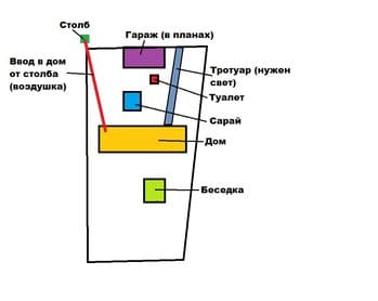

План накидал:
Пропорции конечно не правильные - участок более вытянутый.
Суть в том, что туалет (в который нужен свет и на который нужно повесить прожектор для освещения тратуара) - находится по центру - относительно заборов, дом тоже, сарай тоже и все имеющиеся постройки.
до дома кинут кабель (очень длинный - превышающий норму по длине для СИП) - по диагонале.
Если к каждой постройке кидать провод от дома - получится та еще паутинка...

У меня участок маленький (около 7 соток, точно не знаю не измерял), но расположение построек очень хаотичное... План набросал...

Сообщение mastervictor » 11 янв 2017, 15:47
IliaBkmz писал(а):Источник цитаты План набросал...
Тратуар имеет бордюр?
Я бы в гофре,по наружной стенке бордюра,бросил бы.
