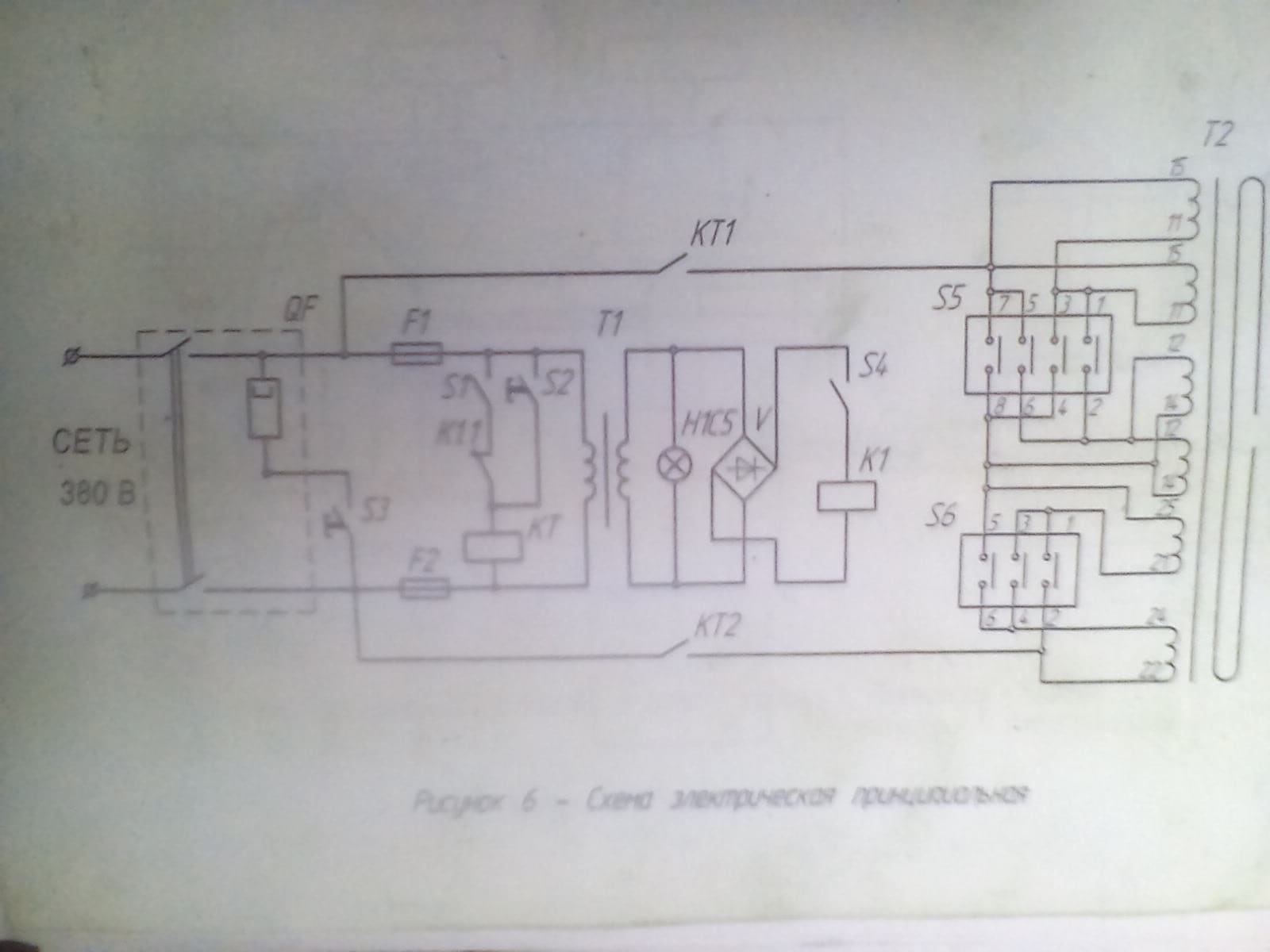

Имеется аппарат точечной сварки МСС-1902.Регулировка сварочного тока на нём производится путём переключения ступеней сварки пакетными переключателями.При замене сварочного трансформатора перепутали подключение сварочного трансформатора к переключателям.
Принципиальная схема имеется.Необходима схема подключения сварочного трансформатора к переключателям ступеней.А также диаграммы переключений кулачковых переключателей используемых на данном аппарате.Заранее спасибо.

Вот схема
Верхний переключатель ПКП-25-2-32-1,четыре положения.
Нижний переключатель ПКУ3-11-С2004,три положения,среднее положение не рабочее.
Попробуй определи,какие контакты замкнутые,а какие разомкнутые в разных положениях.Аппарат имеет восемь ступеней сварки.

Определить не так и сложно, тот же тестер, схем, глаза, карандаш. Для начала нарисовать циклограммы переключателей.
Правда, и готовые есть: http://elektroservice.com.ua/images/sto ... TEL/68.JPG

Расскажите предназначение элементов указанных стрелками ... надо разобраться с управлением.

Очевидно, блокировки какие-то. Описание бы...

Вопрос не о проблемах, а назначении элементов- где и что?

Не блокировки ... тама должен быть механизм прижима электродов, со свариваимыми элементами (возможно сжатым воздухом) ... и контактор должен на какое то время (кратковременно) включиться.
Короче, да ... нужно описание работы машины с органами управления.
Где то в конце 80_ых приходилось иметь с подобными ... но тама схемы были на несколько страниц, да еще на тиристорах.

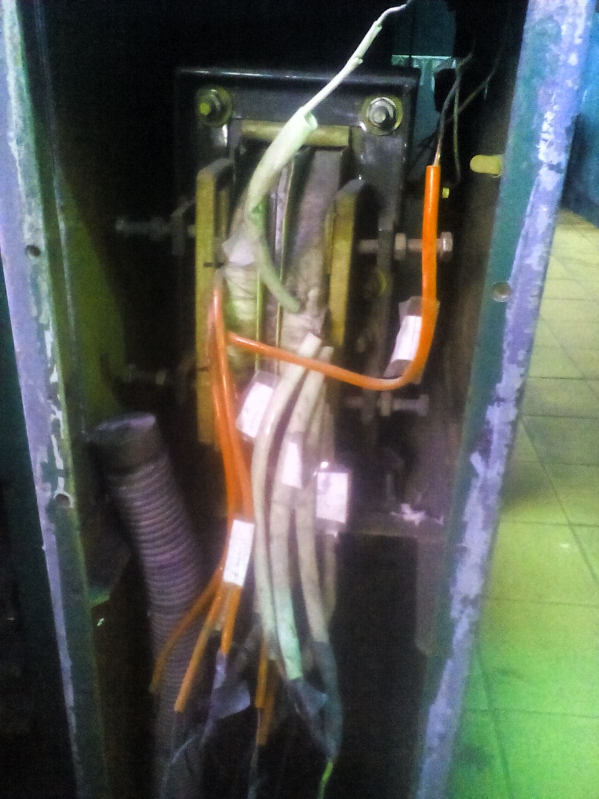

Сообщение Роман15031982 » 12 янв 2017, 14:34
Вот сам транс
