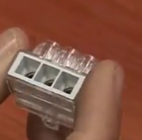

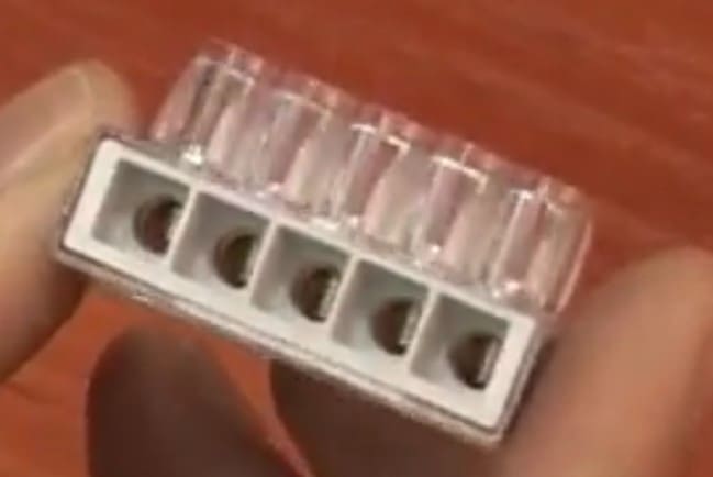

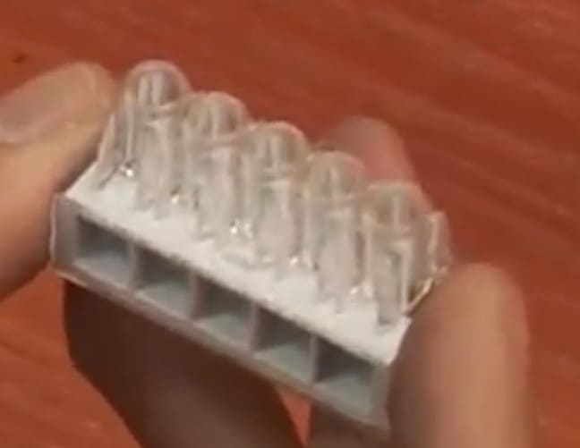

Уважаемые мастера и посетители. Кто подскажет. Кто на данный момент(фирма, марка, бренд) на рынке выпускает подобные шины в корпусе?
На 3 группы,5,6. В корпусных изоляторах с креплением.

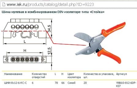

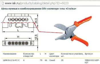

Сообщение antonbessonov » 21 ноя 2016, 08:58
Кстати, легко режется такими ножницами. Щёлк, и всё готово
Последний раз редактировалось antonbessonov 21 ноя 2016, 16:06, всего редактировалось 2 раза.
Кто на рынке выпускает подобные шины в корпусе?
Сообщение Константин » 21 ноя 2016, 15:56
antonbessonov писал(а):Источник цитаты Кстати, легко режется такими ножницами. Щёлк, и всё готово
А что это даст? Как бы этот изолятор не глухой. Правильно сказать не заглушена ячейка на выходе патрона шины. Там концы в голом виде находятся.

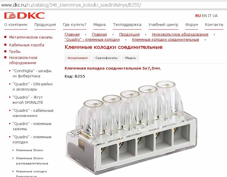

Сообщение antonbessonov » 18 янв 2017, 09:16
Последний раз редактировалось antonbessonov 18 янв 2017, 09:21, всего редактировалось 1 раз.
A.Li
Сообщения: 1766
Репутация: 69
Откуда: Омская обл.
Сообщение A.Li » 18 янв 2017, 09:19
Сообщение Константин » 18 янв 2017, 16:11
antonbessonov писал(а):Источник цитаты Тогда http://www.dkc.ru/ru/catalog/346_klemmn ... lnye/B255/
Воот. А вот это она и есть. Сенкю веремач :biggrin: :biggrin:
Сообщение mastervictor » 18 янв 2017, 16:21
Константин писал(а):Источник цитаты А вот это она и есть.
В чем ее прелесть?
Сообщение Константин » 18 янв 2017, 16:28
mastervictor писал(а):Источник цитаты В чем ее прелесть?
Надежный прочный контактный зажим не то, что сопли типо ЗВИ или экспресс клемм. С легкостью можно соединять AL и Cu между собой. В моей работе это частые случаи,особенно при ремонтах.
