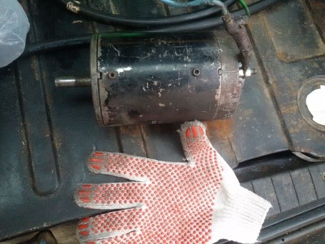

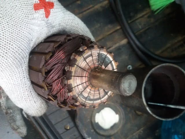

Здравствуйте! Нужна помощь. Кончился старый американский моторчик на 12В. Работал от авто аккума. Стоял на станке по распиловке бревна (ленточка). Таскал станину по направляющей. Мощность небольшая 300Вт (примерно). Холостые обороты 160 об/мин. Был дополнительный привод через шкивы. Ведущий, на валу двигателя - 50 мм; Ведомый - 200 мм.
Нужно найти что то похожее. Длинна критична, не более 20 см. 12 В.

Коллекторный с такими оборотами??? Покажите! Или это на ведомом 160 об/мин. ? Все равно- мало.

Сфотографирую завтра. Последние замеры холостого хода двигателя (без нагрузки) - 160 об/мин. Проверено прибором.

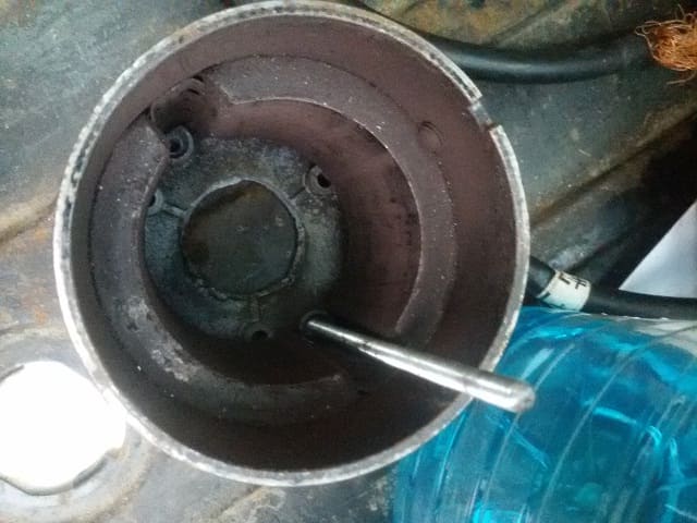

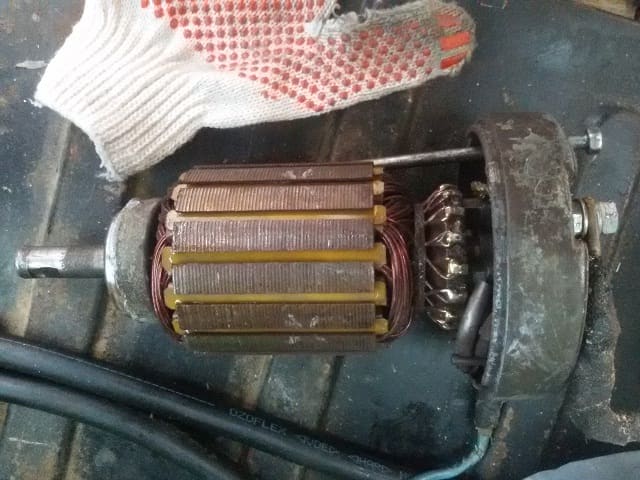

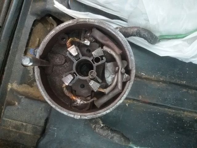

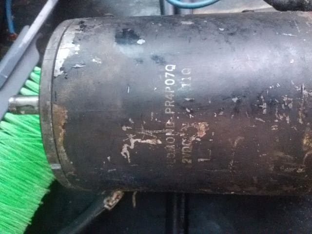

нет, он не редукторный. Обороты с якоря. Изготовитель Redmond comp., Owosso Michigan. У него коллектор не цилиндрический, а плоский как шайба (как у стартера ст-368). Щетки стоят параллельно вала. Вот этот коллектор и стерся. Сделать только под заказ, за большие деньги. Как вариант, хочу поэкспериментировать с наращиванием меди или просто наклеить медную пластину и проточить ламели дремелем. Вероятность успеха невелика, но просто ради интереса.

Какая разница- торцевой, или цилиндрический коллектор, меня обороты смущают, они не от типа коллектора зависят.
Наклеивание не даст ничего, там нужен контакт хороший.

Мдяяя...Чистый тебе стартер, только для совсем маленького. Что-то подобное на ст-365, но там мощность и обороты выше.

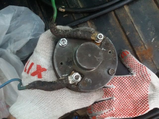

R88 ... у двигателя два вывода, получается с последовательным возбуждением?
А что на корпусе написано ... модель указана?

У него возбуждение постоянными магнитами, просто якорь так хитро питается.

Стартер не пойдет. Надо точить крышку с подшипником. Точно подошел бы моторчик от щеток поломойки, но цена 500 уе. Остается подбирать мотор-редукторы, колхозить их крепление или искать кто восстановит коллектор.
