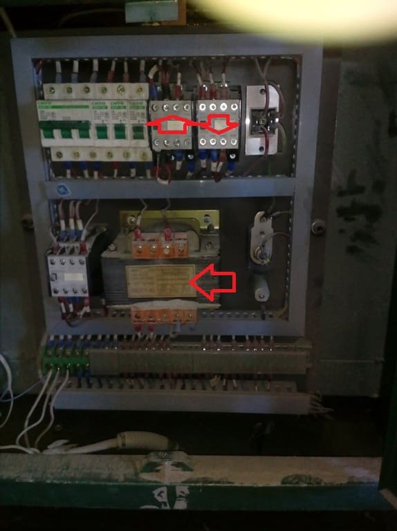

egorus писал(а):Источник цитаты Для начала...
Вы как ... будете писать все надписи и символы на этих приборах или сможете более качественные снимки сделать?
Для начала ... что написано на шильдике трансформатора, какие у него параметры (поди это источник питания цепей управления?)
Три контактора ... они все одинаковы?
Что написано на лицевой стороне контакторов?

Сомневаюсь, чтоб для управления такой тр-р применили. Ну сколько те катушки жрут?
Прочитал еще раз пост номер один- а зачем эта вся возня, ради чего? Что неисправно?

ПАВ писал(а):Источник цитаты Сомневаюсь, чтоб для управления такой тр-р применили. Ну сколько те катушки жрут?
Соглашусь ... добавлю, если судить по автоматам ... один трехполюсной (на три фазы) - это общий, как бы.
А вот три однополюсных и три контактора, дают возможность предполагать, что имеются три механизма, включемые этими контакторами и скорее всего катушки у контакторов на 220В.
Остается дождаться подробных ответов и пояснений от любопытного ТС. :wink:

egorus
Давайте проще у вас есть схема этого станка, или шкафа, фото которого вы выложили.
Если есть вылоите и я вам сразу скажу на сколько там катушки.

Сообщение egorus » 24 янв 2017, 13:59
http://savepic.ru/12757259.jpg
Но электрик говорил, что не совпадает с нашим - китайцы...
Может, хотя бы поможет.
А это контакторы:
3TB41 22-OX (2NO+2NC)
3TB41 10-OX (2NO+2NC)
3TH80 40-OX (4NO)
Но вы правы, тема-то более общая была.

Сообщение Восток » 24 янв 2017, 14:11
Вот и вся проблема.
По схеме у вас катушки на то напряжение , которое выдает трансформатор со вторичной обмотки. Читайте данные трансформатора.
К примеру там может быть 220/36 , значит ваши катушки контакторов на 336 В , или может быть 220/110 значит катушки контакторов 110 В

Сообщение egorus » 24 янв 2017, 14:13
Переменное напряжение?
Другая фирма. А форм-фактор, они станут на ту же рейку?
Не забывайте про чайника...
И вообще, уже все забыли, с чего начиналось.
Я обратился к официальному представителю Сименс, чтобы спокойно заказать контакторы под замену.
На части из них есть наклейки (я написал). Смог снять с рейки, посмотреть.
Некоторые (последнее фото) скрыты в глубине проводов, реле и пр.
Туда мне лезть нельзя.

Сообщение Восток » 24 янв 2017, 14:17
Да переменное напряжение. Там только одна катушка на постоянном напряжения электротормоза YC
Думаю что места хватает что бы установить , но нужно смотреть по месту. К сожалению мост телепортации забыл дома. ))) ( шутка)

Сообщение egorus » 24 янв 2017, 14:24
Откуда знаете, что YC - тормоз?
Да, есть там здоровая э/магнитная муфта...
Я правильно понял, транс понижает до 27В, затем выпрямляется и на муфту идет постоянный ток 27в?

Сообщение Восток » 24 янв 2017, 14:26
По схеме смотрю
Y--Устройства механические с электромагнитным приводом-----Электромагнитные муфты, тормоза, патроны

Сообщение egorus » 24 янв 2017, 14:30
А что это за КМ? В одном месте он как выключатель, в другом - прямоугольник.

Сообщение Восток » 24 янв 2017, 14:37
egorus писал(а):Источник цитаты А что это за КМ? В одном месте он как выключатель, в другом - прямоугольни
КМИ -- контактор малогабаритного исполнения.

Сообщение Восток » 24 янв 2017, 14:39
egorus писал(а):Источник цитаты И вообще, уже все забыли, с чего начиналось.
Если бы у вас был штатный электрик ( профи) то таких бы проблем не возникало бы.
Он бы спокойно адаптировал КМИ в ваши шкафы.

egorus писал(а):Источник цитаты Ну вот, видите - один из вас говорит, просто измерить, второй говорит - нужно искать трансформаторы, выпрямители...
Кто говорит просто измерить?
egorus писал(а):Источник цитаты Вот ссылка. Какое там напряжение катушки?

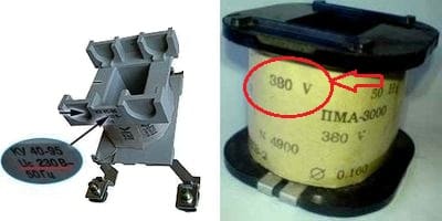

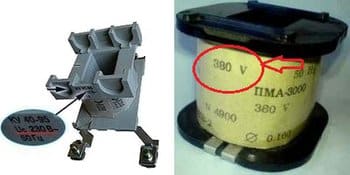

Вон видите где торчит красный изолятор наконечника а по другую сторону синий? Вон обычно в тех местах и располагается обозначения напряжений питания. Если нет то на самой катушки для этого просто разберите контактор. И посмотрите выглядит это так:
egorus писал(а):Источник цитаты Я не электрик. Мне нужен запас контакторов для оборудования, на случай поломки.
Простите, а кто менять будет? Боюсь без опыта и знаний вы просто наугад будите совать проводники по клеммам контактора понятия не имея что куда и откуда. Таким мокаром спалить Управляющий механизм рискуете.
egorus писал(а):Источник цитаты Если неправильно переключу (постоянное или переменное) - ничего нигде не сгорит?
Нет. Показания фальшивые будут. А так ничего не спалите. Границы измерения выбирайте только самые высокие.
egorus писал(а):Источник цитаты Вопрос в том, могу ли я сам узнать то, о чем я вас прошу?
Если бы могли наверно уже узнали. Без сторонней помощи не получится. Подробное фото вашего оборудования а именно вашего пульта где установлены ваши контакторы,а на нем я уже нарисую, что куда смотреть надо.

Сообщение egorus » 01 фев 2017, 12:50
Возле контактов катушки написано: " V 36 42 50 60 hZ"
Ну а ток переменный, значит...
На трансформаторе написано "V 36 32 28" (что-то про вторичные обмотки).
Электрик приходил, сказал, всё правильно, на 36 в.
Вот здесь всё, что я послал продавцам. Причем, в две разные конторы.
https://yadi.sk/d/A9BQlXNt3Ce73K
Посмотрите, поймете ли вы?
Только вот продавцы все равно пишут.
Пишут:
"Прошу уточнить, точно ли на 36 VAC?????????
3TH 80 – нужно фото шильдика и фото с «лица»
RXM2LB2P7 – снято, можно тоже фото увидеть и попробовать подобрать аналог"
И вторые пишут:
"Требуются уточнения:
3TB 41 22-OX - 2 шт (2NO+2NC) уточните напряжение катушки и ток - АС или DC?
3TB 41 10-OX - 1 шт (2NO+2NC) уточните напряжение катушки и ток - АС или DC?
3TH 80 -1 шт (3TH 80 40-OX 4NO 220 V AC Катушка - AC V 36) указано нпряжение 220V и 36V,какое из них?"
