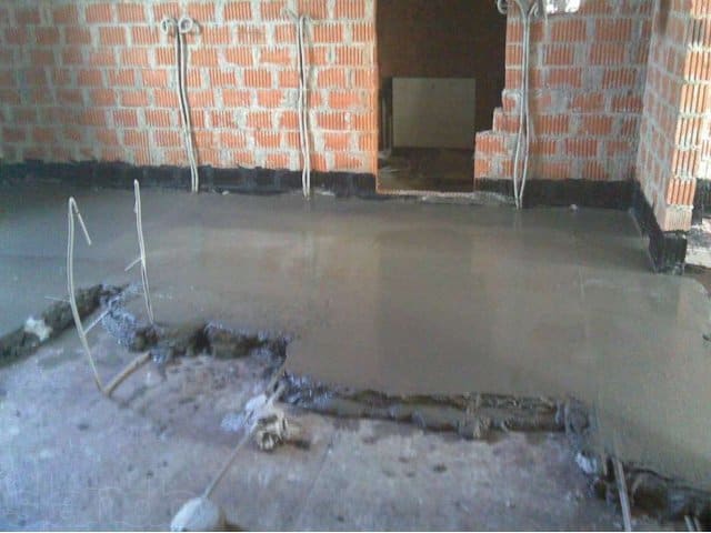

А это так:
Ну или Цементно песчаная с композитами:
