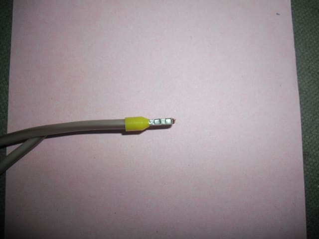

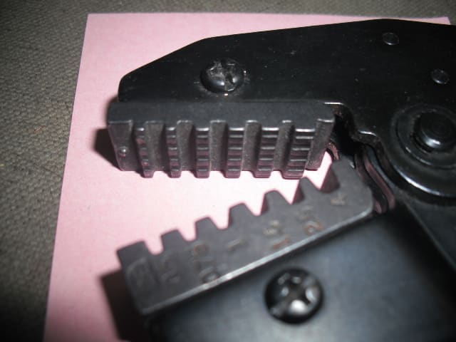

Мои ПросКитовские универсальные клещи имеют набор губок и для изолированных наконечников, и для неизолированных, и для гильз, вот такие:
Ширина губок 13 мм, хватает на все. Обжатие получается таким- провод ПВ-3 1 мм. кв :

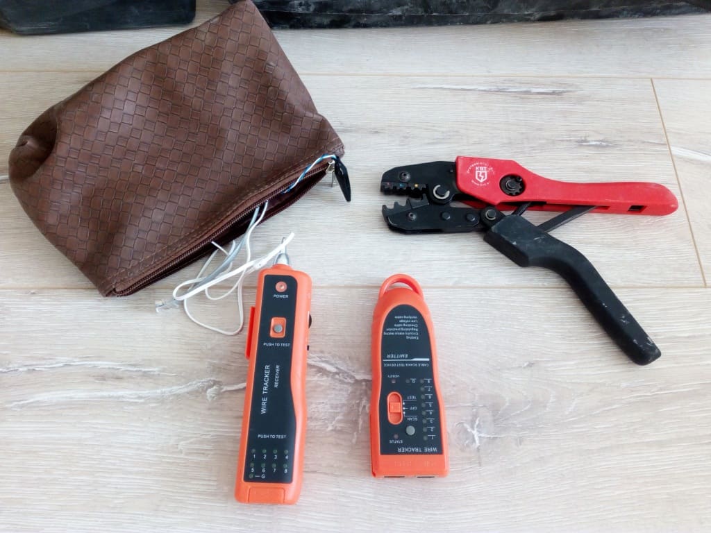

Вот мои. И пришел кабель трекер наконец с поднебесной)

ант@нио писал(а):Источник цитаты пришел кабель трекер
Уже опробовал?

ант@нио писал(а):Источник цитаты И пришел кабель трекер наконец с поднебесной)
О думал такую штуку заказать на пробу. Пользовался уже? Как в работе? На какое расстояние берет антенна при тестировании обрыва под перекрытиями(штукатурка,полая стена)? По функционалу можешь раскидать, что еще умеет как тестить обрывы,вести проверку UTP и телефонной линии.

Сообщение ант@нио » 02 фев 2017, 17:36
mastervictor писал(а):Источник цитаты Уже опробовал?
На голом кабеля да,вижит как поросенок))) в проводке под штукатуркой и т.д. пока нет.
Константин писал(а):Источник цитаты По функционалу можешь раскидать,
Кость,перевода функционала нет,но и так все по картинкам понятно) Буду пробывать,да отписываться.

LAOA это чей инструмент? Я смотрю у прадовцов которых покупал себе инвентарь proskit лежит рядом LAOA . По ценнику и на вид такая же. Копия?
