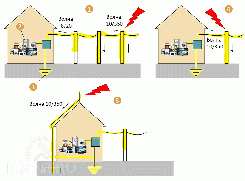

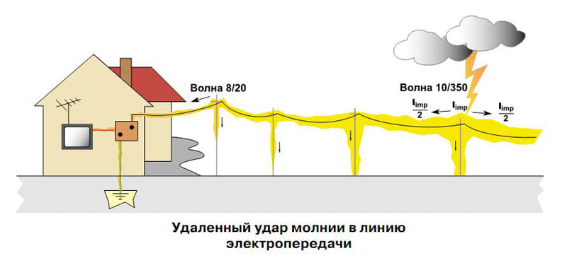

1.Молния действует не напряжением, а током. Если почитаете OBO Bettermann, там есть деление молний по сортам:
1сорт–200кА
2сорт–100кА
3сорт–50кА
2.Молнии спускаются на землю всеми путями.
Считается, что по молниеспуску спускается 50% молнии, остальные – по коммуникациям. Если по дому ударит молния, можете получить повреждение и на низком этаже.
