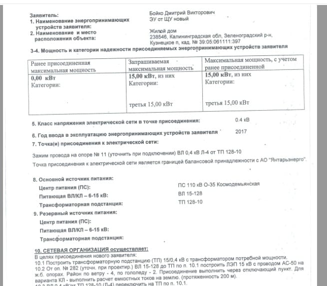

Сообщение chebunka » 14 фев 2017, 01:01
TOPMO3 писал(а):Источник цитаты Это о чем тут речь ... какую трактовку я
Откуда вы это знаете? Он ничего не показывал. Если у него все доки есть можно было не спрашивать как будут принемать. Там все указано.Русскими буквами черным по белому по шагово расписано.

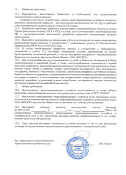

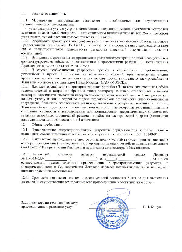

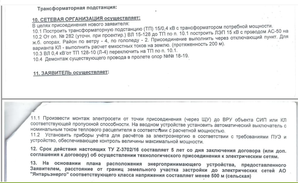

я думал, что выкладывал ту. вот они. напоминаю, у меня ижд.

Сообщение Константин » 14 фев 2017, 08:16

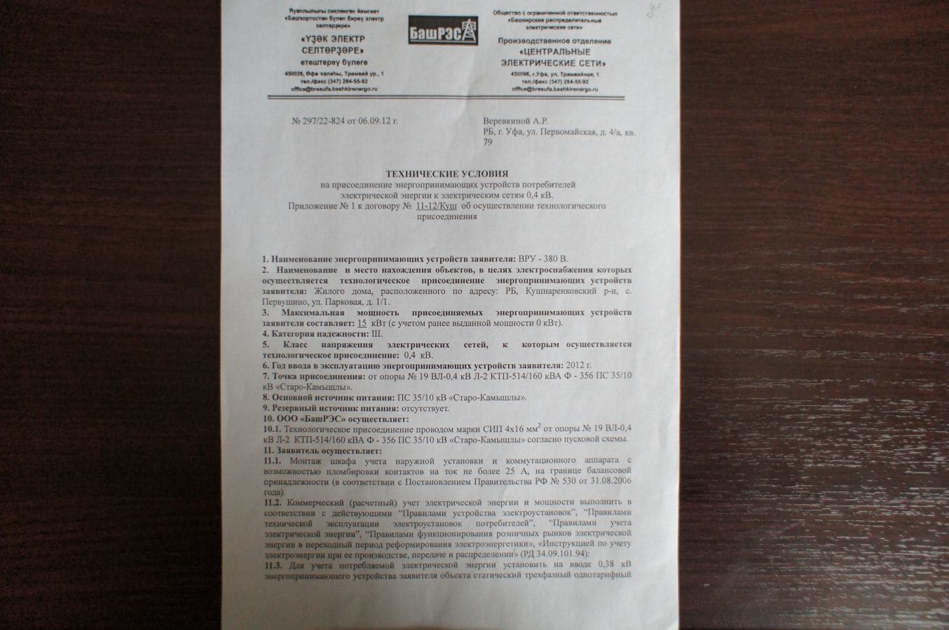

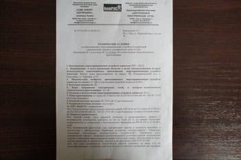

chebunka, Это часть контекста из ТУ. Сами понимаете, что вырезана их часть не несет в себе полную картину.
Все условия прописаны на 2х листах или на одном с двух сторон. Выглядит это так:
chebunka писал(а):Источник цитаты я уверен на сто процентов, что в балансовом разграничении весь щу сетевая организация повесит на меня
Кому делать прописано в документах в тех же ТУ.А зона обслуживания дай бог не изменяет мне память по документам будет до клемм вводного коммутационного аппарата. То есть спуск с опоры это берет на себя ваша местная сетевая организация,а ЩУ и его комплектующие это уже ваша проблема.

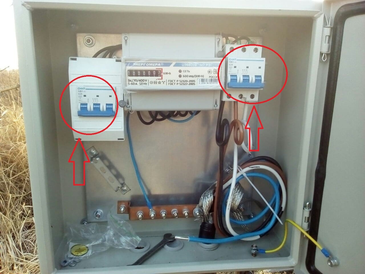

Кстати chebunka, все хотел спросить у тебя ты прежде использовал эти китайские автоматы?
Китаец вообще проверенный? Был ли опыт использования таких аппаратов и их испытания?

Сообщение tupos » 14 фев 2017, 09:49
Константин, а что в них не так? Чинт мощный концерн, качество хорошее.
Нужно ли опломбировать шину N и РЕ?
Сообщение mastervictor » 14 фев 2017, 09:51
chebunka писал(а):Источник цитаты вот они.
п.11.2 и натура,вроде как разнятся.

Сообщение TOPMO3 » 14 фев 2017, 09:52

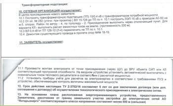

chebunka, Спасибо за выложенное ТУ!
Вы своим ТУ совершили еще один удар по шаблонам в умах, некоторых форумчан. :good:
Константин писал(а):Источник цитаты... Он ничего не показывал. Если у него все доки есть можно было не спрашивать как будут принимать. Там все указано.Русскими буквами черным по белому по шагово расписано.
Вы похоже просто забыли, изначально заданный вопрос ... ответ на который в ТУ, никогда не освещается ... по причине того, что это входит в обязательные знания специалиста монтажника, но не самостоятельного умельца. :pardon:
з.ы. Кстати в выложенном Вами ТУ (втором) опять присутствует граница балансовая - признак того, что или СО там предоставляет кабель (от опоры до щитка) или не грамотность составителей. :biggrin:
Сообщение TOPMO3 » 14 фев 2017, 09:54
Внимательно прочитайте 11.1 - и повторите ... ЕРЕСЬ! :biggrin:

TOPMO3 писал(а):Источник цитаты или не грамотность составителей.
Если их внимательно прочесть,они на языке учащегося ПТУ составлены!
Сообщение mastervictor » 14 фев 2017, 09:56
TOPMO3 писал(а):Источник цитаты Внимательно прочитайте 11.1 - и повторите
mastervictor писал(а):Источник цитаты они на языке учащегося ПТУ составлены!
Он еще не закончил училище!

Сообщение TOPMO3 » 14 фев 2017, 10:01
Вы имеете в виду в первом ТУ (п.11.1.), которые выставил Константин?
Вы согласны с этим пунктом?
Сообщение TOPMO3 » 14 фев 2017, 10:07
Чтобы не путаться, определимся .... имеем три ТУ.
№1 - от ТС
№2 и №3 - от Константина.
имхо:
В №1 - имеем разрыв шаблона, т.е. ересь. (п.11.1).
В №2 имеем границу балансовую (п. 11.1 - неграмотность)
Сообщение mastervictor » 14 фев 2017, 10:16
TOPMO3 писал(а):Источник цитаты Вы имеете в виду в первом ТУ (п.11.1.), которые выставил Константин?
Не,я его не читал,я про ТУ ТС,его же разбираем,а не Костю!
Вообщем,ЩУ ТС не проходит!

Сообщение chebunka » 14 фев 2017, 10:17
Константин писал(а):Источник цитаты chebunka, Это часть контекста из ТУ. Сами понимаете, что вырезана их часть не несет в себе полную картину.
Сообщение mastervictor » 14 фев 2017, 10:19
Прочитал!Это как в песнях Земфиры,набор слов,но у нее хотя бы в рифму!
Сообщение mastervictor » 14 фев 2017, 10:21
п.10.1 и 10.2-веселят!
я так и написал. весь щу по балансовой будет мое. а вот ваше ту с грубейшими нарушениями законадетельства.
вот посмотрите какие иски отправляются в уфас, посли них сетевая забывает про требования свои
