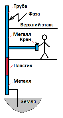

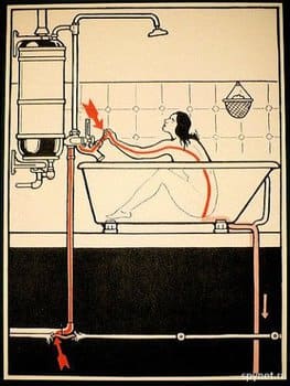

ПАВ писал(а):Источник цитаты Да и чего ему щипаться- в ванной розетки нет, свет с коридора, все трубы железные, чему и куда утекать?
Жаль, что Вы так и не поняли, чему и куда. Нарисую (Вложение)
Попадание фазы на водопроводную трубу.png (7.16 КБ) 3623 просмотра

Пластиковый вкладыш этажом ниже не о чем! Внутри системы водоснабжения постоянно находиться вода, как замечательный проводник, поэтому согласен с ПАВ, что изолироваться от системы водоснабжения не получиться. Да и усредненное сопротивление тела принято за 1,5 кОм.
Попадание фазы на водопроводную трубу.png (4.68 КБ) 3345 просмотров

Т.е, если у меня в ванной трубы и кран пластиковые, их землить нет за что и нет об что, опасности поражения током через воду, т.к. она в п.1 ...относится к полупроводящим веществам...(с) нет?
Что есть "полупроваодящая"- хочет, проводит, не хочет- не проводит, или только в одну сторону? И что, вся вода одинакова по составу, содержанию солей, металлов и сопротивлению? Ну пусть нормальный дистиллят имеет сопротивление неск. кОм при расстоянии между электродами 10 мм при низком напряжении, до начала процесса электролиза, а что будет с большими напряжениями?
Если она официально непонятного "полупроводящего" свойства, то зачем заземлять металлический кран, смеситель, ради чего ? Откуда появится ток на такой картинке по цепи кран/человек/вода под пятой точкой/слив, если вода не рассматривается как проводящая часть?

ПАВ писал(а):Источник цитаты Что есть "полупроваодящая"- хочет, проводит, не хочет- не проводит, или только в одну сторону?
Она полупроводник :lol: В одну сторону проводит, а в другую нет :biggrin:
