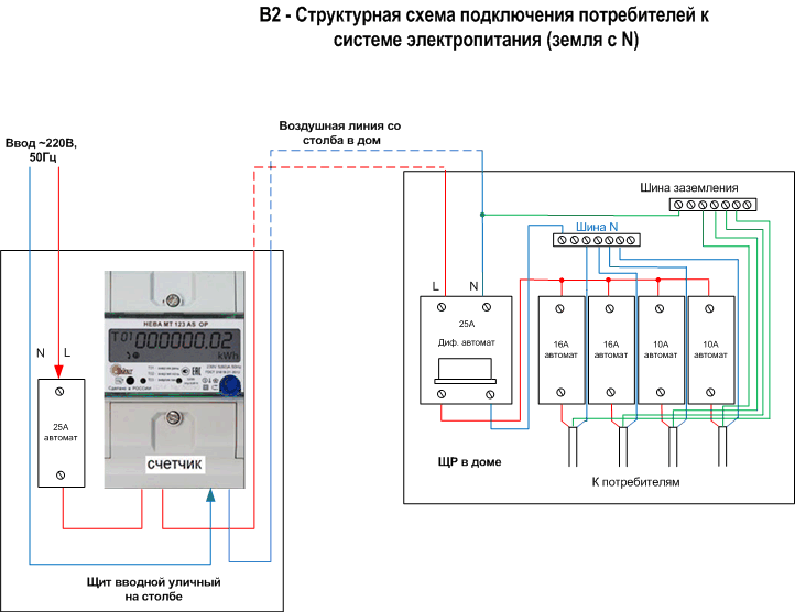

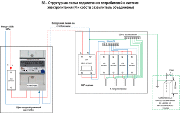

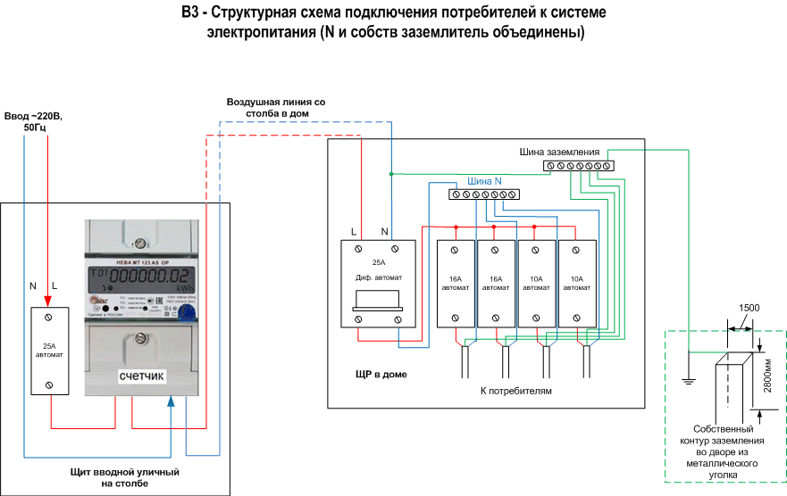

Здравствуйте, уважаемые специалисты. Прошу подсказать по какой схеме правильно подключать токоприемники к сети 220В. Вопрос связан с тем, что в дом заведены L и N и больше ничего. Купили дачу уже с установленными старыми "пробками". Может раньше им и не нужна была "земля", но сейчас я провел в дом воду из скважины и есть душевая. В связи с данным фактом, думаю следует позаботиться о безопасности родных.
Нарисовал 3 варианта подключения, но не знаю по какой схеме правильно сделать. Заранее благодарю за ответы.
С уважением, Андрей.
Вариант 3. Возможен?
Вариант 2. Схема TN-C-S Расщепление там?
Вариант 1. Схема ТТ

Подключение электричества в загородном доме на даче. Схема
Сообщение Pavel » 18 фев 2017, 21:46
ТТ лучше всего. В варианте 2 отсутствует повторное заземление.
Сообщение tit-andre » 18 фев 2017, 22:40
Спасибо за ответ, Павел. Подскажите пожалуйста, правильно ли сделано расщепление, т.е. возможно ли его делать в доме в щитке за счетчиком, который на столбе? Т.е. как я нарисовал на схеме.
по поводу повторного заземления - каково его назначение? В каком месте оно должно выполняться? Может тогда использовать контур, который я уже сделал рядом с домом в качестве повторного заземления? В принципе тогда это схема 3?
Сообщение ПАВ » 19 фев 2017, 12:58
Я бы выбрал В3 и добавил УЗО. Критикуйте!

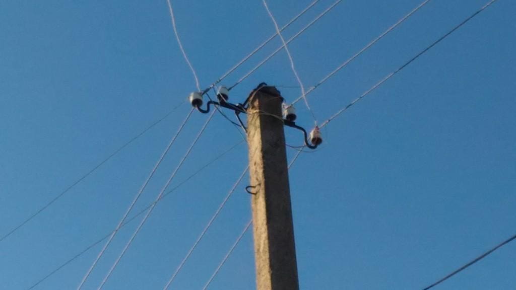

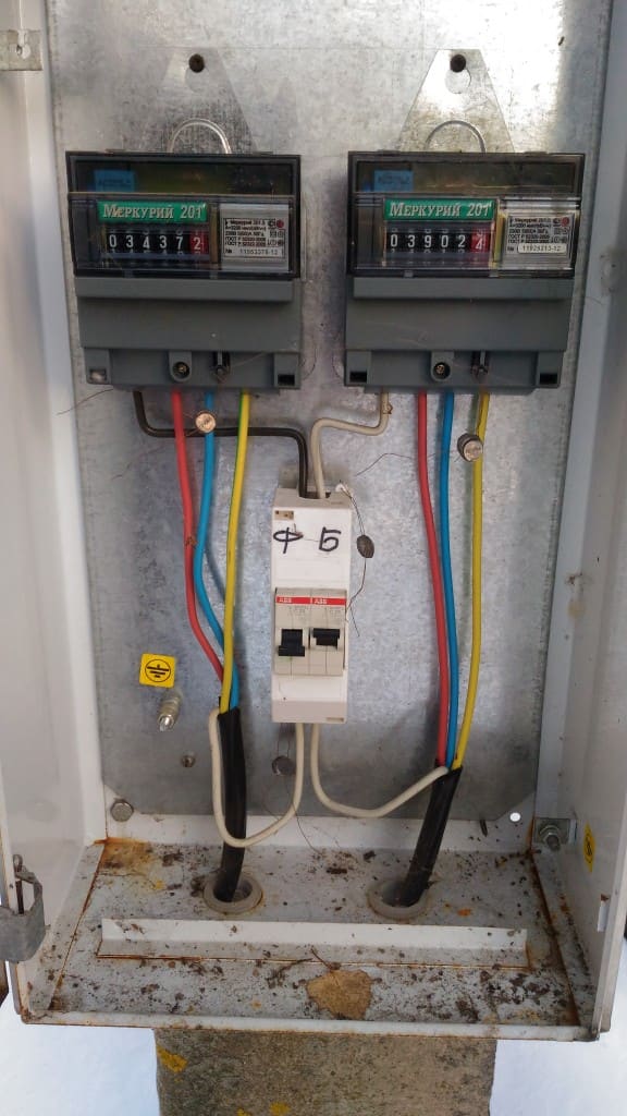

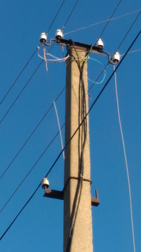

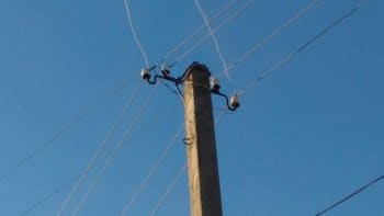

TOPMO3 писал(а):Источник цитаты 1. По улице, между опорами (от ТП) протянуты голые провода или кабель изолированный типа СИП?
2. Какое расстояние от щита учета (ЩУ) до ЩР дома?
3. Какое сечение и марка кабеля от ЩУ до ЩР?
4. У Вас имеются документы, по подключению, от старых хозяев?
Здравствуйте! Постараюсь ответить на вопросы.
1. По улице, между опорами (от ТП) протянуты голые провода или кабель изолированный типа СИП? - не знаю, как определить, прилагаю фото
2. Какое расстояние от щита учета (ЩУ) до ЩР дома? - Кабель до фасада дома протянут по воздуху алюминиевыми проводами (около 10м, сечение 4-6мм, точно не скажу). Через "Орехи" я их подключил к кабелю (NYM 3*4 (одна жила не задействована) 8-10метров, который уже заходит в дом и проходит к щиту (ЩР).
3. Какое сечение и марка кабеля от ЩУ до ЩР? - вроде все ответил.
4. У Вас имеются документы, по подключению, от старых хозяев? Документов по подключению никаких. Оплачиваем в кассу СНТ по счетчику, установленному на столбе.

tit-andre писал(а):Источник цитатыне знаю, как определить, прилагаю фото
Мде ...Вы даже не знаете визуальную разницу между голыми проводами и кабелем СИП ... в инкубаторе Вас растили, что-ли? Ну да ладно, забудем ... на фото голые провода. При их наличии, рекомендуется система ТТ. :pardon:
Сечение примененного кабеля не позволяет (ПУЭ) применять систему TN-C-S, по версии Вашей схемы (В3).
Остается только вариант с системой ТТ.
Сообщение tit-andre » 20 фев 2017, 12:43
TOPMO3 писал(а):Источник цитаты Насчет повторного заземления ... Вы писали, что электрики подключили "нуль" на болт, к корпусу щитка ... вопрос - есть ли какой провод, подключенный, также к корпусу, на болт ... и уходящий другим концом ... куда нить в землю?
Нет, я такого не писал. На фото видно, что на клеме заземления ЩР ничего не подключено. В доме, аналогично, только 2 провода.
tit-andre
Сообщения: 9
Зарегистрирован: 14 фев 2017, 13:51
Сообщение tit-andre » 20 фев 2017, 12:46
На сегодняшний день, в дом заведено 2 провода и эти 2 провода идут на двухполюсный автомат. Далее на шину N и на автоматы потребителей. Более ничего нет.
