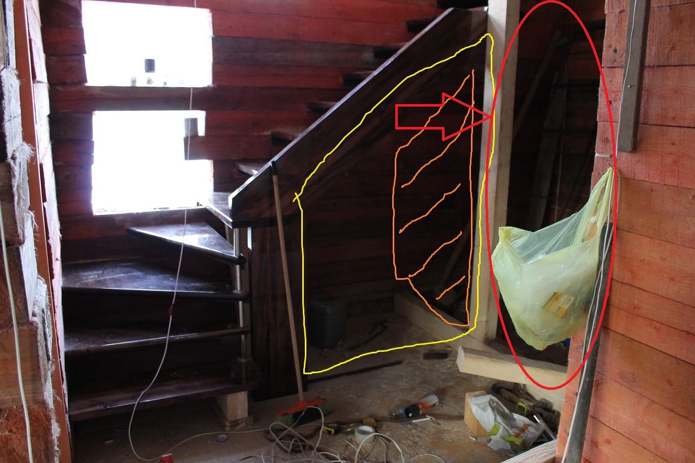

IliaBkmz писал(а):Источник цитаты Я как-то даже не рассматривал вариант размещения щитка - под лестницей.
И правильно делал. Это место хорошо для кладовки. Швабру да ведро поставить или сапоги охотничьи.
IliaBkmz писал(а):Источник цитаты Но вот даже не знаю - стоит ли его туда пихать.
А что у тебя тут?
Выглядит почти как комната. Если это место таже под лестницей то можно организовать там. Во первых это свободное пространство. Думаю судя по фото можно стать во весь рост так как визуально оно габаритами на ровне со стеной 1го этажа. Так что если есть потребность установить РЩ под лестницей то только там,а рядом под ступеньками обозначенными вами и не вздумайте. Сами подумайте как вы туда будите заползать на четвереньках если сработает аппарат защиты.
IliaBkmz писал(а):Источник цитаты То есть если даже - выключить один из однополосных автоматов, который будет после УЗО, Узо - все равно будет срабатывать, бока не будет отключен и ноль этого атвомата? Так что ли?

Константин писал(а):Источник цитаты А что у тебя тут?
Там - наверное, котел отопления поставлю, под щиток место проще найти.
Под лестницу - естественно не ставлю - я сам себе не враг;)

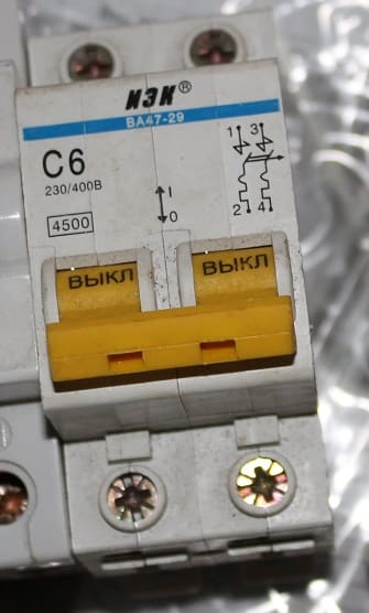

Сегодня вопрос отвлеченный от общей темы рассуждений:
Я буду ставить насосную станцию с мощностью около 600Вт. (Бывают от370 до 750)
Знакомый, который занимается водоснабжением (от электрики далек) - советует всем ставить на свои станции - автомат на 6 А. Вот такой:
Еще и С-ку...
Насколько такое решение целесообразно?
Сообщение ПАВ » 28 фев 2017, 17:03
У меня на насос 370 Вт работает В10, на 6 А не нашел. Но там еще и ИСА иногда включаю, терпит. А т.к. насос в гараже, без отопления, во избежание прихвата воды в гидрофоре, включаю на зиму на тот же АВ подогрев выгородки калорифером 500 Вт через термореле. Если у вас только насос- ставьте.
