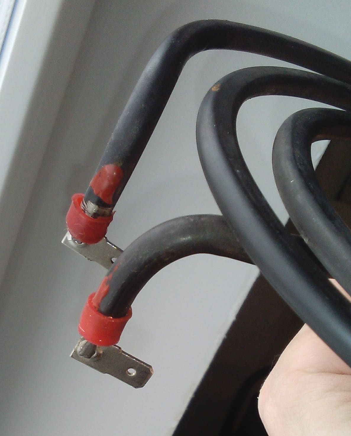

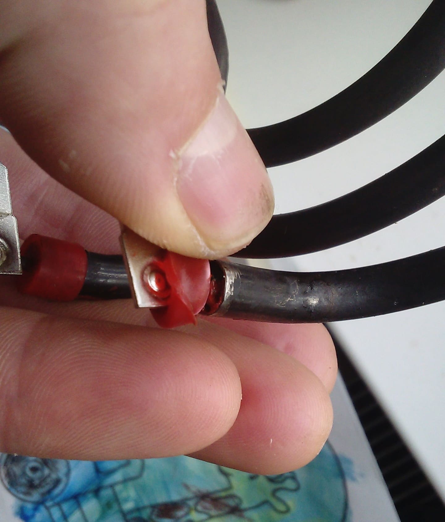

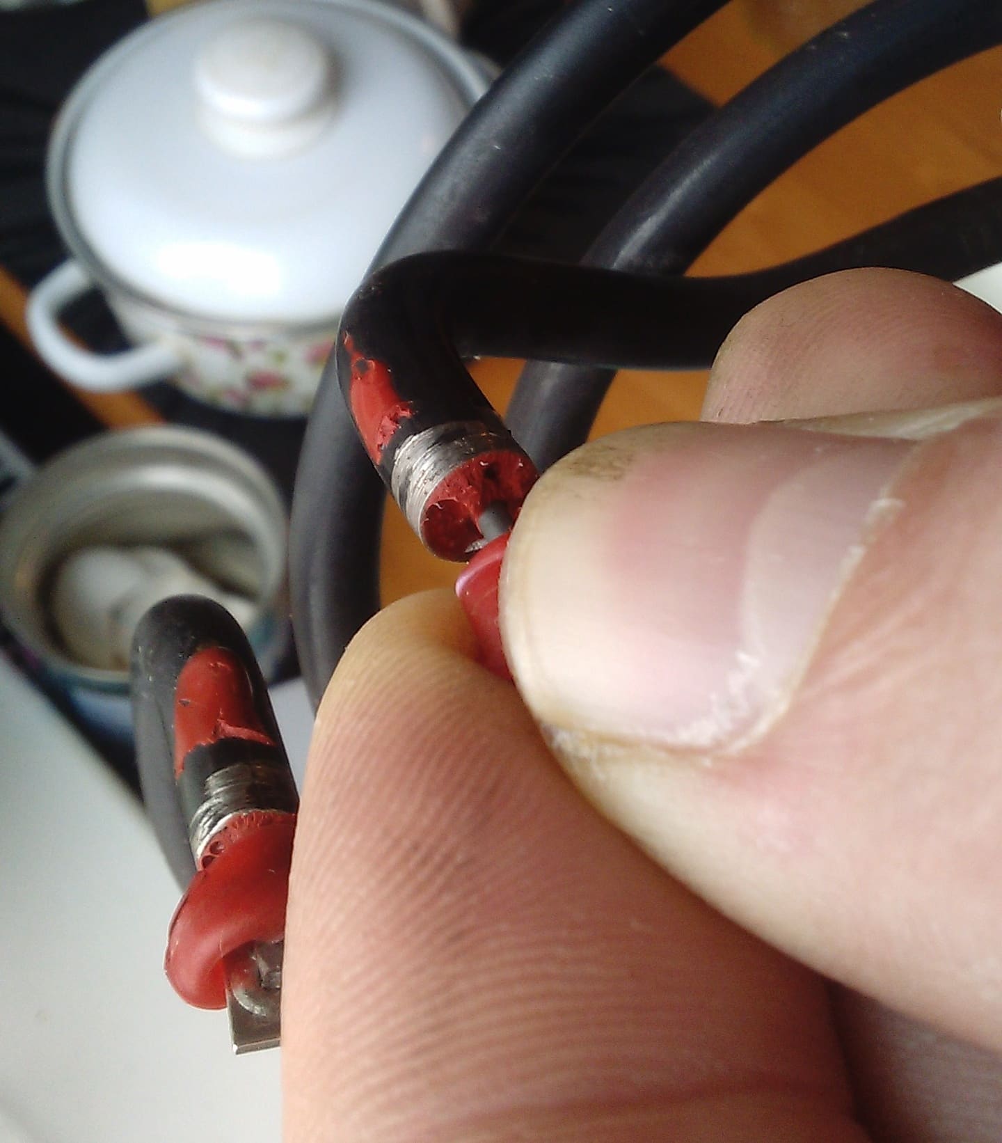

Доброго времени суток, камрады!
Вводная такая. Обычную электрическую плитку с открытыми тенами (спираль) залило вскипевшим супом который попал внутрь (через места вывода тена из корпуса - дурацкая конструкция:)) ). Вышибло ДИФ (стоит убогий IEK без индикации утечки).
Разобрал, высушил - то же самое. Методом научного тыка выяснил, что беда - в залитом тене: достаточно подключить к нему ТОЛЬКО фазу и положить на корпус - ЩЁЛК. Если подключить только ноль - ничего. Если изолировать тен от корпуса - не вышибает.
Мультиметром между контактами подключения тена и его "рабочей" поверхностью ничего не прозванивается. Сам он исправен (сопротивление что-то там около 55 Ом).
Вторая конфорка работает нормально.
Помогите, товарищи! Ибо конём меня в ухо, если я что-нибудь понимаю :sad:

Менять ТЭН- зупа внутрь попала, и появилась дорожка для утечки. Или сушить на малой мощности, отдельно от плиты, только аккуратно, шоб не токнуло! иногда помогает.

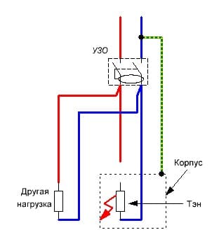

Warnhammer писал(а):Источник цитаты Методом научного тыка выяснил, ... Если подключить только ноль - ничего...
Вангую ... если подключите к этому дифу еще какую нить нагрузку ... будет отключаться и от "нуля". :wink:

ПАВ писал(а):Источник цитаты Менять ТЭН- зупа внутрь попала, и появилась дорожка для утечки. Или сушить на малой мощности, отдельно от плиты, только аккуратно, шоб не токнуло! иногда помогает.
Тоже так подумал, но концы тена направлены вниз и под резиновыми колпачками всё было сухо, хотя клеммы подключения сырые. Единственный вариант, который могу предположить - зупчик сразу испарился и внутрь задавило просто пар. Но почему мультиметром тогда не звонится ничего ("разлинован" до 2000 кОм)? Объясните, пожалуйста, "на пальцах", т.к. в теории довольно слаб.
Пойду проверю. Только комп отключить придётся :)

TOPMO3 писал(а):Источник цитаты Вангую ... если подключите к этому дифу еще какую нить нагрузку ... будет отключаться и от "нуля". :wink:
Не, при суммарной нагрузке 3 кВт на ноль не реагирует... Фазу выбивает как и раньше.

Сообщение TOPMO3 » 05 мар 2017, 16:48
Должно реагировать ... скорее всего доп_нагрузка не на дифе ... тем более при 3кВт.
