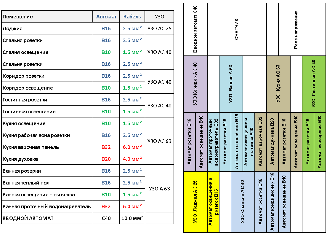

Дабы не плодить темы, прошу совета по электрощитку. Квартира двухкомнатная. Однофазный ввод. В подъезде есть два щитка. Первый на все квартиры. Там на нашу квартиру стоит автомат или рубильник на 50 ампер. И второй щиток в нашем крыле коридора. В нем автоматы по 40 ампер на нашу и соседскую квартиру. Автоматы фирмы КЭАЗ... В общем я хочу в квартире поставить щиток на 48 модулей. Так же в квартире установить надежный вводной автомат на 40 ампер. Прошу совета по схеме щитка. Скриншот прилагаю.
Все автоматы будут фирмы ABB серии S.
УЗО(кроме УЗО в ванной комнате) будут фирмы ABB серии FH202 тип AC.
УЗО на Ванную - ABB серии F202 тип А.
Реле напряжения RBUZ D50t.

Сообщение elalex » 07 мар 2017, 11:24
Fynjy_o_kev:
1.Если хотите селективности, в цепи питания любого аппарата должно быть только 2 автомата – вводной квартиры на лестнице с защитной характеристикой D, и групповой с защ.хар.В.
Поэтому в квартире никакого вводного автомата и дифавтоматов. В крайнем случае, если сильно нужно, вместо 1 вводного на лестнице (ближнего к квартире) и вводного в квартире поставить выключатели нагрузки.
2.Размеры квартирного щитка определяются после составления схемы питания.
3.В любом месте квартиры, включая освещение, могут быть включены импульсные источники питания. Поэтому никаких УЗО АС быть не должно.
4.Иметь больше 3 УЗМ особого смысла не имеет. Лучше потратьте деньги на заземление и УЗИП.
5.PDF инструкцию реле напряжения скачать не смог. Но, судя по внешнему виду, у него нет защиты от внутренних КЗ, и придётся поставить внешний автомат В1. В таком случае легко можно сделать противопожарную защиту щита термокабелем.
При настройке РН возникнет проблема выбора выдержки времени. Скорее всего, в зависимости от типа холодильника и наличия кондиционеров придётся либо ставить индивидуальные РН на них, либо организовать для них сеть питания на своём РН.
При эксплуатации РН возникает проблема определения причины отсутствия напряжения и дальнейших действий. Я рекомендую делать обвязку РН из светового индикатора входящего напряжения (вплоть до 400В) и байпаса.
6.Нарисуйте 1–линейную схему питания с указанием мощностей, и план квартиры.
7.Лично моя манера составления схем питания:
– сразу после счётчика УЗИП 2кл., потом РН
– 2 маломощные (3кВт) линии питания розеток ВВГ 3х1,5 на автомате В13 в каждую комнату
– 2–3 мощные (5кВт) линии питания розеток рабочей стороны кухни ВВГ 3х2,5 на автомате В20. Одна такая линия в ванную.
Питание варочной поверхности, духовки и проточника – после получения их мощностей.
– освещение всей квартиры делю на 2–3 автомата В6, территориально чередуя зоны освещения каждого автомата.
В щитке имеет смысл группировать УЗО и его автоматы рядом.
РН с байпасом и своим автоматом имеет смысл разместить в отдeльном пластиковом щитке с прозрачной дверцей.
8.По ходу обсуждения выплывет масса тонкостей.
9.Изображение от ТОРМОЗ'а соответствует качеству его советов.
