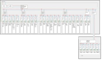

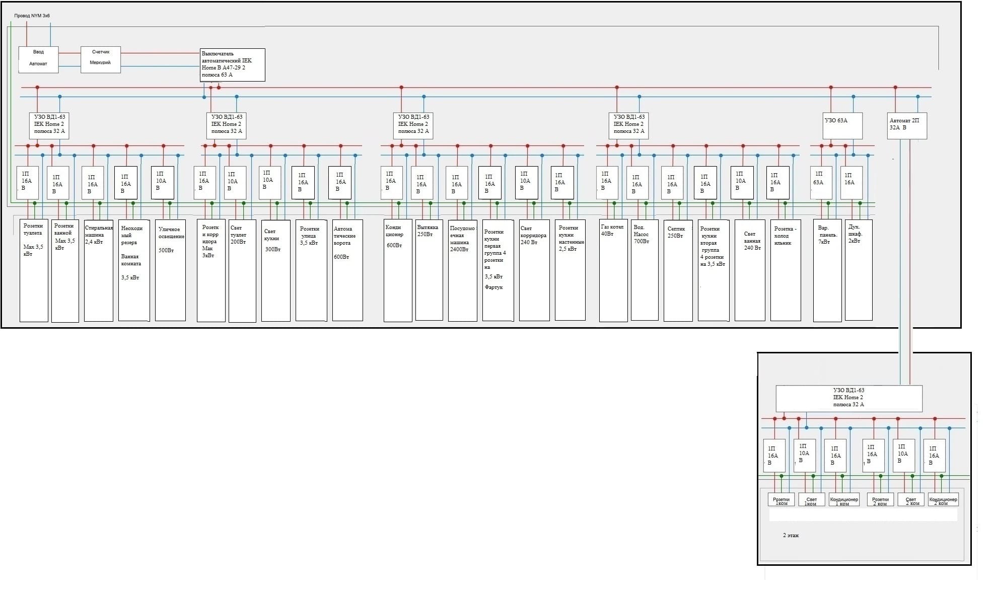

Сообщение IliaBkmz » 10 мар 2017, 14:00
Сделал новую схему, с учетом многих замечаний.
Нужно мнение:
С удовольствием выслушаю каждого.
Провода решил ПВ1 по 2,5 квадрат
На свет ПВ 1 по 1,5 квадрат
На плиту пока не решил
Сообщение mastervictor » 10 мар 2017, 14:52
IliaBkmz писал(а):Источник цитаты На плиту пока не решил
Поставь 6,и забудь!
