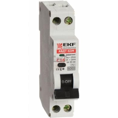

Интересует кто сталкивался с ДИФами размером с обычный однополюсный автомат, вот с такими:
p.s.: я себе в дом такие ставить не собираюсь - дома с местом проблем в щитке нет. Такие установили на работе в рабочий автомобиль (220V). Сильно удивился когда такой увидел...
ДИФ размером с однополюсный автомат

Надежность такого исполнения.
Ведь получается УЗО +автомат - занимает три полюса, а этот всего один - экономия на месте очень неслабая получается.

Именно Этой фирмы и этой модели плохое. Сыпятся уже на 3-4 год хоть и заявлена гарантия на 5 лет. Причина- провал контактов или их деформация(в месте с корпусом).

IliaBkmz, нормальные люди применяют схему не УЗО + 1 автомат, а УЗО + 5 автоматов.
Сообщение elalex » 14 мар 2017, 02:07
IliaBkmz, экономия на 1 полюсе выливается в меньшую надёжность. Скажем, дугогасительную камеру только в фазе, и меньших размеров.
Сообщение elalex » 14 мар 2017, 02:09
Кстати, Schneider тоже делает 1-модульные УЗО. Ну их к черту.

Хотя, наверное, в тех случаях, когда места поставить 2 полюсное нет - вариант имеет место быть...

Разница в том, что все одномодульные дифавтоматы - электронные.
Двухмодульные могут быть и электромеханическими и электронными.

Интересно - как может работать однополюсный лиф? Ему же нужна РАЗНОСТЬ токов?
Сообщение mastervictor » 14 мар 2017, 15:20
Лео,открой глаза,то есть фото,фаза-ноль пришли,фаза-ноль вышли! :wink:

Ну неправильно выразились - не 1-полюсный, а 1-модульный.
