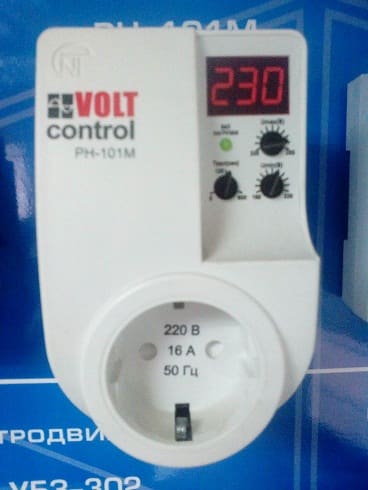

Здравствуйте имеется реле напряжения рн-101м. Хочу поставить его к холодильнику Минимальное и максимальное напряжение 220-240 В. Вопрос: какое выставить минимальное и максимальное напряжение? И сколько минут поставить задержку на реле напряжения? Спасибо

Вы что-то недочитали, скорее- 220-240 есть номинальное напряжение. При 220 х-ку никакая защита не нужна, как и при 240. Читайте внимательно инструкцию. Задержка может и 3 и 6 минут быть, часто 6 ставят.
Для начала выясните, какое напряжение в сети у вас минимальное.

Облазил всё. Инструкцию, саму морозильную камеру LG - GC - 154 SQW кроме 220 - 240 ничего не написано! Может посоветуете как выставить? То что 6 мин я понял спасибо. Напряжение в сети минимальное я не знаю, но в основном ближе к вечеру, к ночи прыгает до 250 - 260

Это не смертельно для х-ка 250, хуже- низкое напряжение, менее 180,. тогда затруднен запуск. Вот и выставьте 180...260.

Выставляйте средние параметры Umin 180...Umax260, Umin 190...Umax250/
Сколько в сети показывает дисплей на реле.
вот только по-моему это реле без памяти, не показывают на каком напряжении произошло отключение, чтобы вести статистику.

1.Реле должно быть на всю квартиру с выдержкой 30сек, и отдельно на неинверторные маломощные компрессоры (холодильник, кондиционеры) с выдержкой минимум 5 минут. Инверторные компрессоры вроде не требуют 5 минут. Нужно знать тип компрессора холодильника.
2.Реле должны быть полностью цифровые, со звуковой сигнализацией и защитой от внутренних КЗ. На квартирном щитке делается т.н. обвязка реле из байпаса и индикатора входящего напряжения.
3.Я ставлю пределы 190-250В, более широкие - на усмотрение заказчика. Если по ночам 260В и больше, предлагаю меры по снижению напряжения.

Сейчас кажет 225, ночью 250
