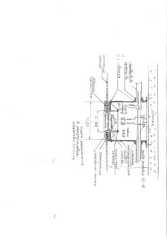

Разработал техническое решение по распредкоробке, сейчас разберусь, как переслать

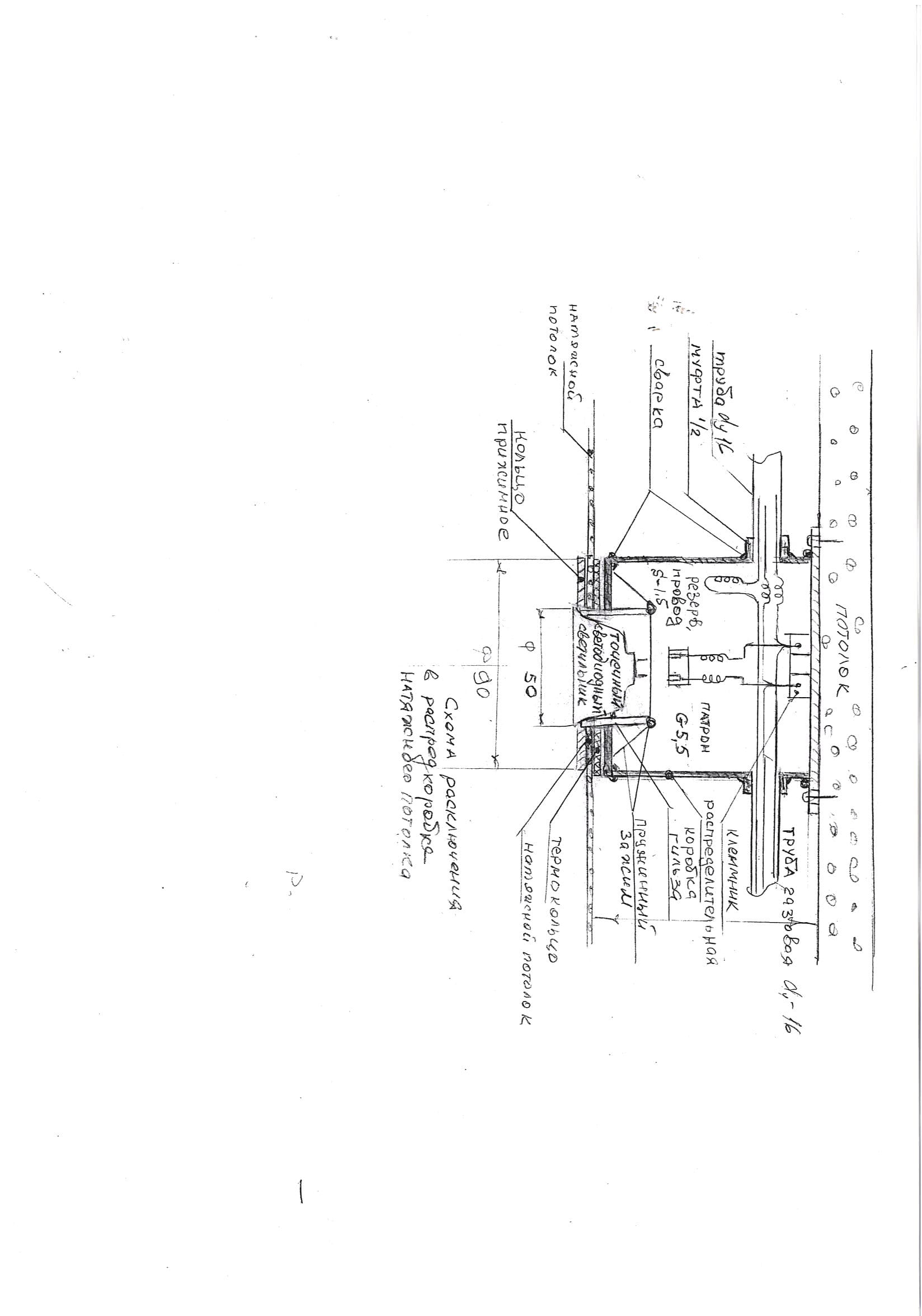

РК ребята предложили сделать из ст. трубы Ф 104. Суть: по оси сверлим отверстия, если надо можно делать и под углом, привариваем муфты. С одной стороны заготовки привариваем глухую заглушку из листа 3мм с отверстиями для крепления к потолку , с другой стороны заглушку с отверстием диаметром под точечный светодиодный светильник (ф50), к этому кольцу со стороны натяжного потолка устанавливаются термокольцо. За конструктивные замечания и предложения заранее благодарен. Подробно не расписываю, вопросы будут

Сообщение elalex » 17 мар 2017, 16:57
кви-45:
1.Впервые у Вас вижу, что определились с типом светильников. Какое напряжение? Есть нормативные документы по проектированию?
2.Коробки стандартные или индивидуальный заказ? Тут один писал, что мет.соед.коробка стоит, как автомат АВВ.
3.У вас лампа в закрытой коробке. Она выделяет ватты, но их может хватить, чтобы разогреть лампу до недопустимой температуры. Не все источники света выдерживают работу в закрытых невентилируемых светильниках.
Спросите ПАВа.
кви-45

Сообщение кви-45 » 17 мар 2017, 17:44
elalex писал(а):Источник цитаты Сообщение elalex » 7 минут назад
кви-45:1.Впервые у Вас вижу, что определились с типом светильников. Какое напряжение? Есть нормативные документы по проектированию?2.Коробки стандартные или индивидуальный заказ? Тут один писал, что мет.соед.коробка стоит, как автомат АВВ
Стандартные действительно стоят дорого, но финансовая сторона вопроса нас не напрягает, а дело в том, что РК придется переделывать, так как пружинному зажиму надо на что-то опираться. Мужики предлагали свои варианты из гипсокартона (примерно такие как я просматривал на форуме в разделе "эл. проводка в деревянном доме), но я считаю эл.проводка в трубах более основательная и солидная. Делать предложили все систему на полу , а потом установить на потолке. Сказал делайте, как хотите, если, что не так заставлю снимать.
По-прежнему считаю, система на напряжение 220V-'проще и естественно надежней, зачем дополнительные элементы.
Насчет НТД, это наше техническое решение, оговоренное в техническом задании на проектирование. Проектант сказал, что раньше такой способ эл. проводке не делал и это ему очень интересно, думаю сделает, как надо.
Монтаж электропроводки за натяжными потолками
Сообщение elalex » 17 мар 2017, 17:59
1.А я считаю, что проводка 220В сложнее и опаснее, чем 12В. При 12В никаких труб и коробок не нужно, только надёжный источник питания Mean Well. Кстати, светодиодные лампы на 220В тоже менее надёжные, чем на 12В.
2.Это хреново, что нет нормативной проектной документации по светодиодному освещению.
