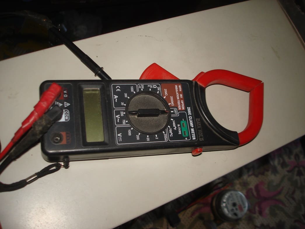

elalex,
1. Можно подробнее? Или ссылку на то где почитать об этом. Везде попадается только измерение с помощью специального прибора...
У меня есть несколько советских и из более менее современных вот такой:
Подойдет?
Чайник на стройке, конечно, тоже есть... Только зачем?

IliaBkmz:
1.Вводной автомат должен стоять рядом со счётчиком.
2.Форум отсылает сообщения по никам, а не именам.
3.Клещи подойдут.

3. Спасибо. Еще бы знать как ими пользоваться...
IliaBkmz
Сообщения: 388
Репутация: 32
Откуда: Балашиха
Сообщение IliaBkmz » 18 мар 2017, 08:45
А кто еще подскажет как такими клещами определить где в розетке фаза а где ноль?
