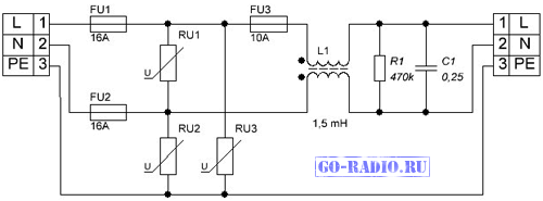

Сообщение ПАВ » 22 мар 2017, 13:25
Еще раз, вот правильное решение проблемы защиты- предохранители последовательно с нагрузкой, варисторы после них, а не последовательно и относительно земли, и линия/нейтраль:

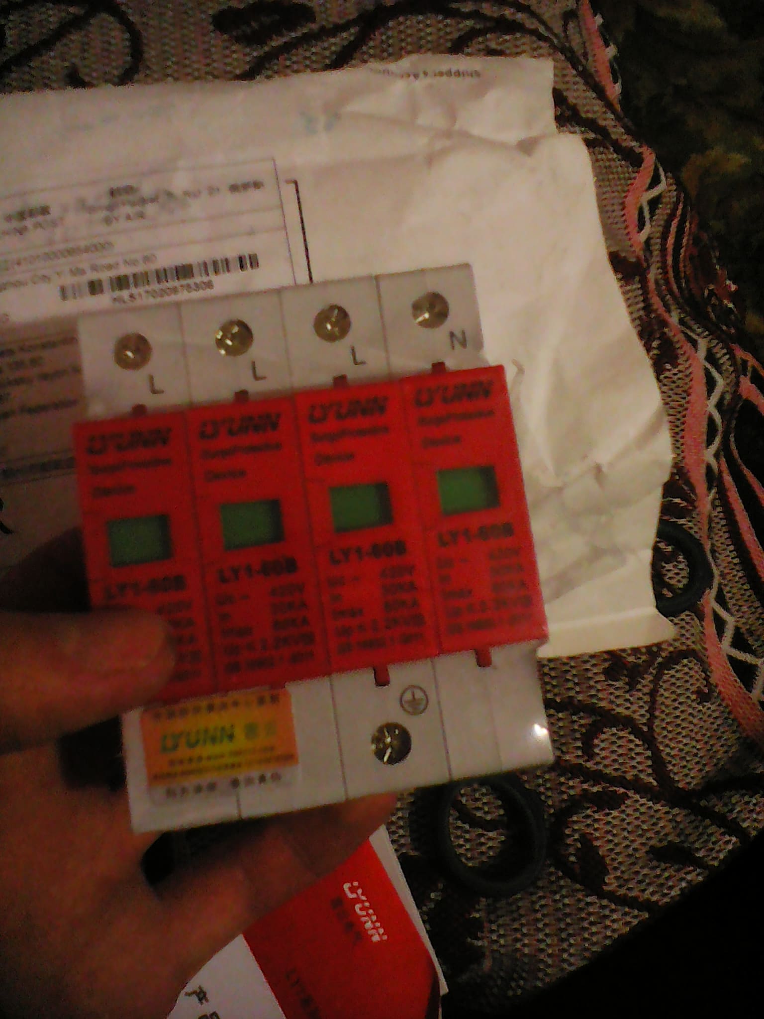

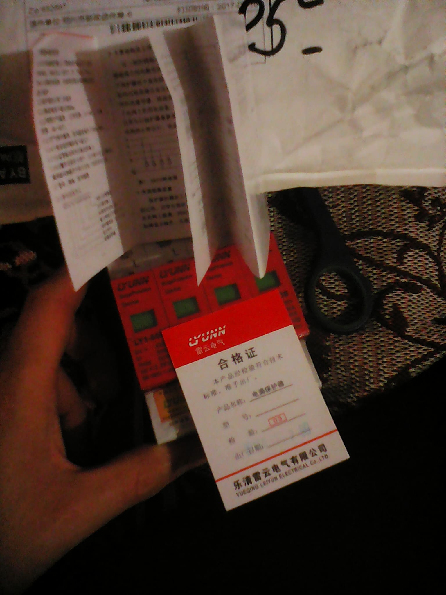

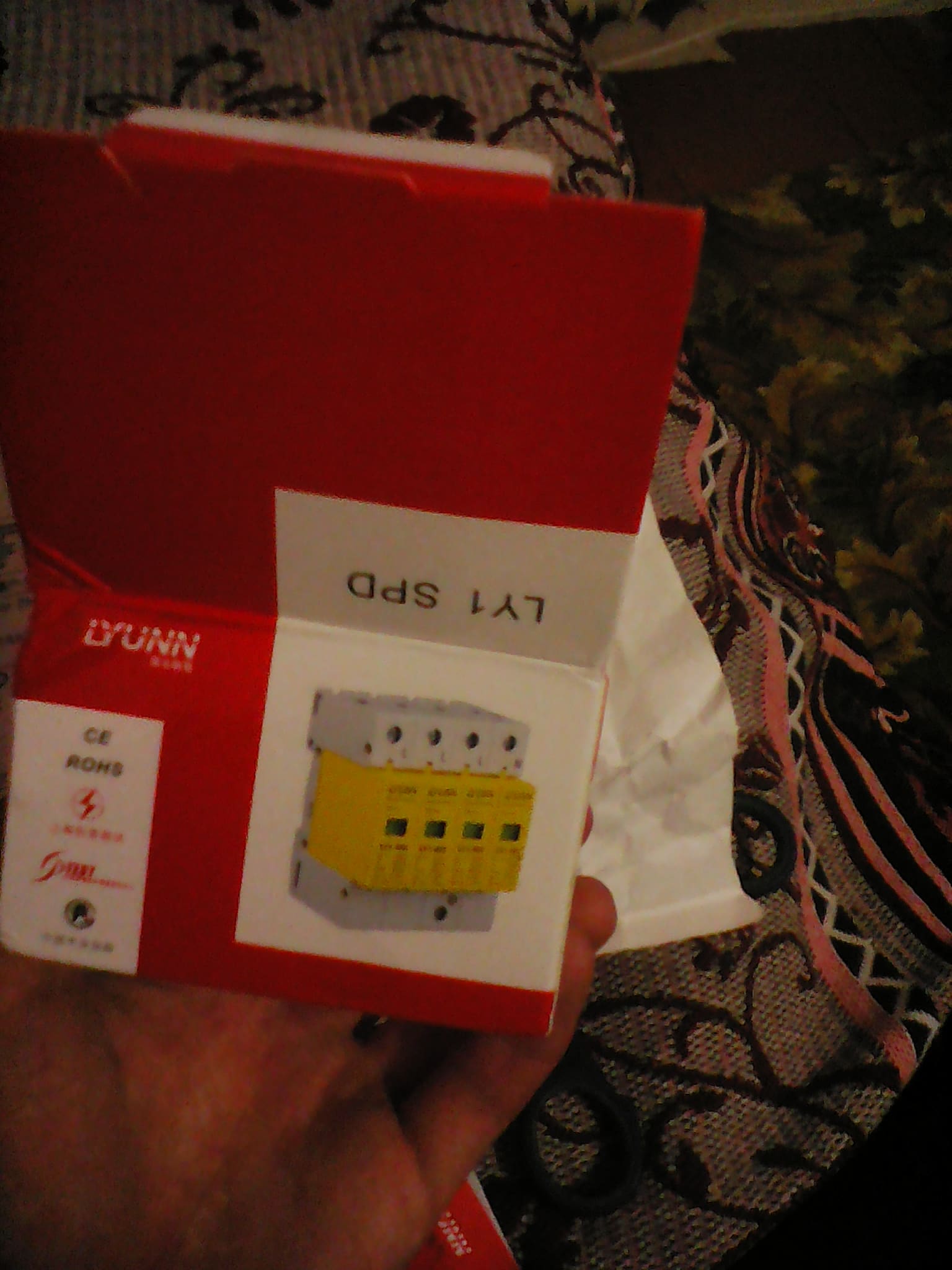

Сообщение Константин » 22 мар 2017, 14:57
mastervictor писал(а):Источник цитаты Вот есть на Али,хочу взять оптом,отличия вроде не большие!
Я купил себе партейку.
Поставил на учет у себя. Пока работает нареканий нет.
С ними были все документы.Все правда поголовно на китайском. Паспорт изделия. Формуляр ОТК и формуляр испытаний как ни странно.Это очень меня удивило так как с ЭКФ,ИЕК,ТДМ и др бюджетных китайской продукции нет подобных документов.
Хотелось бы произвести местные испытания купленных УЗИП да нет пока возможности отдать в электролабораторию.
