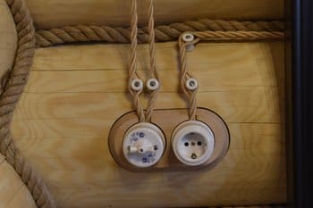

Сообщение elalex » 22 мар 2017, 16:34
1.Что обведено кружочком - непонятно.
2.Деревянный дом не себе.
3.Ретропроводку - ни в коем случае.

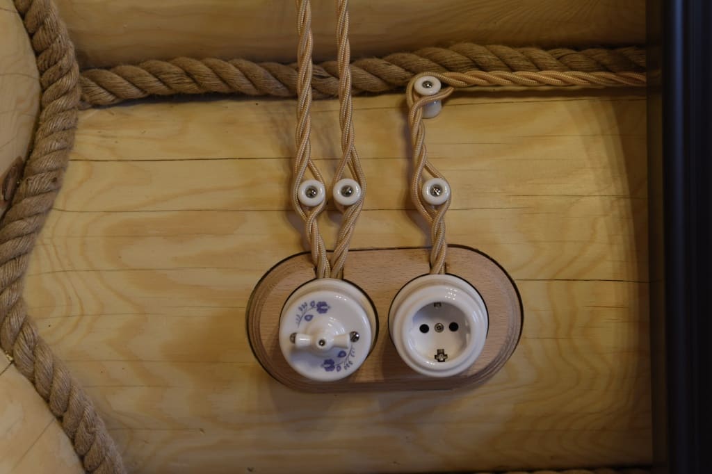

Сообщение Константин » 22 мар 2017, 16:58
elalex писал(а):Источник цитаты 1.Что обведено кружочком - непонятно.
Место крепления саморезом опорной рамки механизма розетки к КУ.
elalex писал(а):Источник цитаты 3.Ретропроводку - ни в коем случае.
Если вам не нравиться её внешний вид то о вкусах не спорят. Но на классическом стиле на бревне это смотрится вполне красиво и эстетично.
Сообщение elalex » 22 мар 2017, 17:11
1.Уже как-то спорили. Повторю:
2.Красота для меня - дело второе. И что может быть особенно красивого в жгуте 10 (по правилам и удобству монтажа - разноцветных) пыльных переплетенных проводов или 5 вонючих кабелей под потолком?
3.Использование гибких проводов на роликах реже 20см не гарантирует некасания стен, да и вообще такая открытая проводка не гарантирует никакого некасания горючих предметов. Скажем, на верхнем фото: если загорится проводка розетки, подпалит и шнур между бревнами.
4.Проводка до высоты 2м должна быть защищена от механических повреждений.
Сообщение Константин » 22 мар 2017, 17:33
elalex писал(а):Источник цитаты подпалит и шнур
Нука. Подпалите для меня термостойкий провод. Хочу во очи увидеть как это он горит. А то, что то у меня горелка и газовая карманная с температурой от 1500С-2200С не поджигает его вовсе. Наверно elalex, не в курсе, что это аналоги РКГМ. Или он самый во плоти.
elalex писал(а):Источник цитаты 3.Использование гибких проводов на роликах реже 20см не гарантирует некасания стен, да и вообще такая открытая проводка не гарантирует никакого некасания горючих предметов. Скажем, на верхнем фото: если загорится проводка розетки, подпалит и шнур между бревнами.
Розетки и выключатели в ретро выполнены из керамики. Все их корпуса где расположены механизмы. Подожгите его мне хоть один и покажите как горит керамика. Это пожаробезопасные изделия.
elalex писал(а):Источник цитаты 4.Проводка до высоты 2м должна быть защищена от механических повреждений.
Для особо бережливых есть ретро каналы(трубы). Полностью металл. Шнур это не догма, а всего лишь более экономичный вариант. Вы походу в жизни не разу не выполняли похожее. Не знаете свойств материала в такой системе электропитания.
elalex писал(а):Источник цитаты И что может быть особенно красивого в жгуте 10 (по правилам и удобству монтажа - разноцветных) переплетенных проводов или 5 вонючих кабелей под потолком?
И чем же он интересно воняет? Где это вы такое вообще нюхали? Не в общественном туалете случайно.

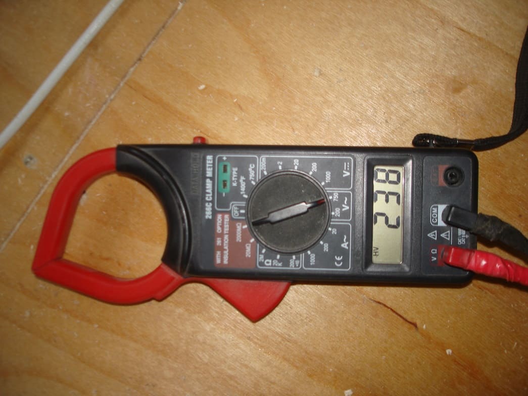

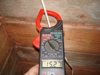

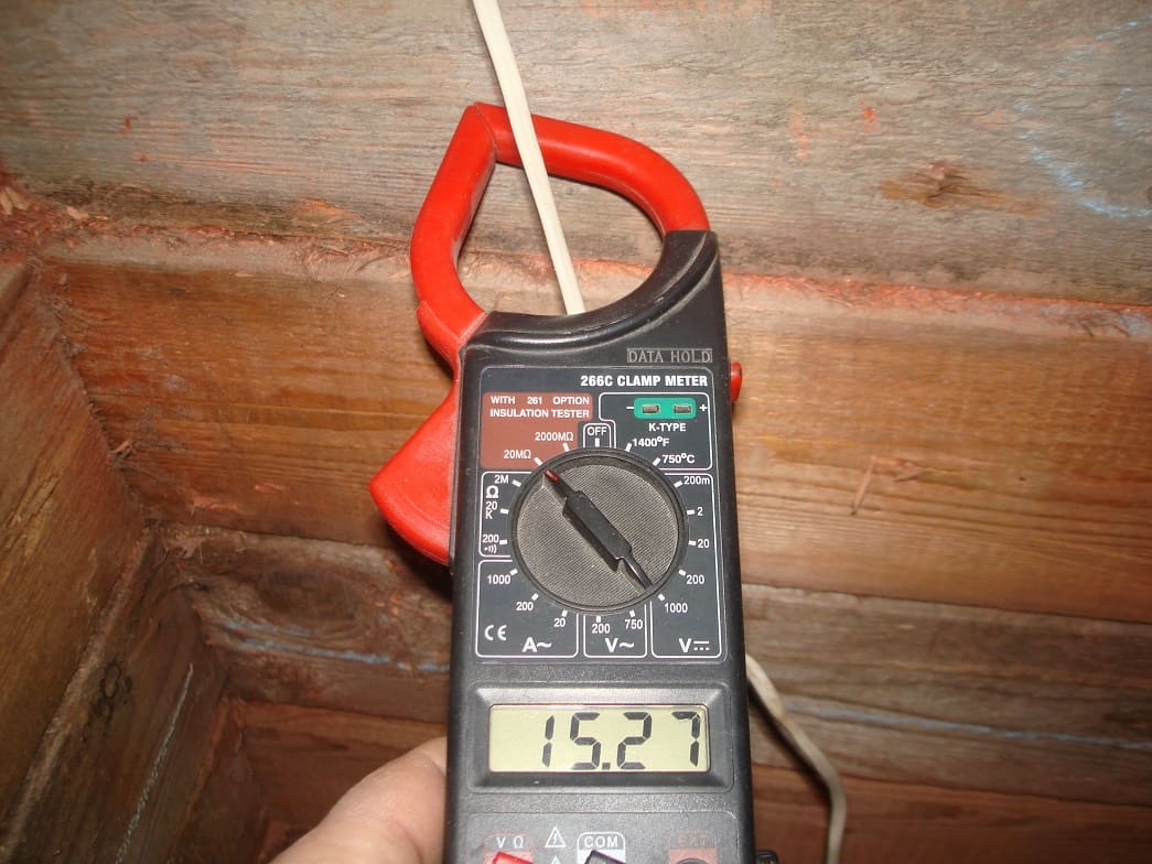

Замерил напряжение и ток в 7 утра. На момент измерения из потребителей в доме было включено не более 100Вт (забыл отключить свет, прожектор и магнитофон)
Какие выводы можно сделать из таких показателей:
Сообщение ПАВ » 24 мар 2017, 09:28
Судя по верхнему- напряжение измерено верно. Судя по нижнему- извините- двойка- не читали инструкции. ТАК сопротивление, а там режим сопротивлений включен, никто не измеряет. Таким способом измеряется ТОК, и только в одном проводнике, а не паре. А тут он у вас ловит каких-то блох на провода щупов.
Сообщение TOPMO3 » 24 мар 2017, 09:28
IliaBkmz писал(а):Источник цитаты Замерил напряжение и ток в 7 утра. На момент измерения из потребителей в доме было включено не более 100Вт (забыл отключить свет, прожектор и магнитофон)
Очень похоже на измерение средней температуры по больнице. :biggrin:
P = I x U = 15,27A. x 238B. = 3634,26Вт. а Вы пишите 100Вт. ... явно надо попробовать поставить переключатель в положение Аас. :rolf2:

Сообщение IliaBkmz » 24 мар 2017, 10:30
ПАВ писал(а):Источник цитаты . Судя по нижнему- извините- двойка- не читали инструкции.
Спасибо. Каюсь - тупанул. Спешил - даже не посмотрел - куда поставил (вспомнил видео - там амперы в этом углу, а у меня в другом).
ПАВ писал(а):Источник цитаты Таким способом измеряется ТОК, и только в одном проводнике,
То есть нужно измерять ток либо на фазе либо на нуле? Так что ли?
TOPMO3, Спасибо. тупанул.
А по напряжению - 238-не многовато?
Сообщение ПАВ » 24 мар 2017, 11:08
IliaBkmz писал(а):Источник цитаты То есть нужно измерять ток либо на фазе либо на нуле? Так что ли?
Именно так, об этом не раз писал- суммарное поле двух проводников одного потребителя равно нолю. Убедитесь сами- сначала измерьте на двух, потом на любом- токи равны, только в режиме амперметра на этот раз! Предел 20 А подойдет.
Если у вас ТП недалеко, не пик нагрузки- нормально, почти Европа- 240 В !
