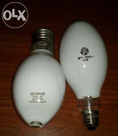

павел, не советую так поступать+цоколя у ламп разные

Сообщение mastervictor » 26 окт 2015, 09:33
tupos писал(а):Источник цитаты цоколя у ламп разные

Можно ли в светильник с дросселем на 125Вт поставить лампу на 250Вт?
Сообщение tupos » 26 окт 2015, 09:35
mastervictor, мне зачем эта фотография?
Сообщение mastervictor » 26 окт 2015, 09:37
tupos, ступил,удали!
Переходники есть с Е40 на Е27 и на оборот.
