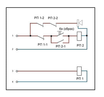

Никакой проблемы нет.
На клеммы 1 и 2 подаете питание с любой точки запитки, хоть от розетки что рядом.
А на клеммы 3 и 4 садите кончики после автомата который вы хотите контролировать.

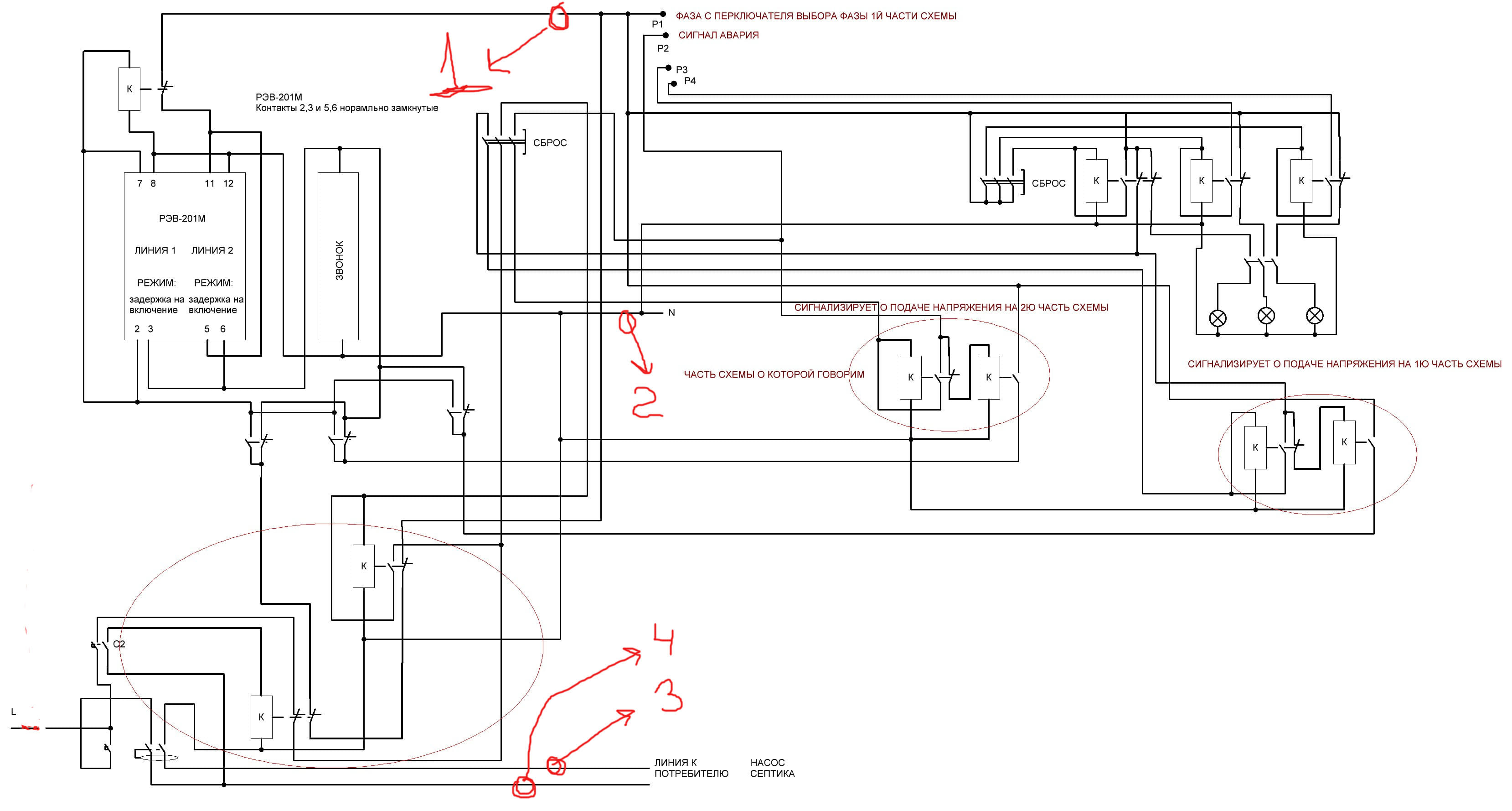

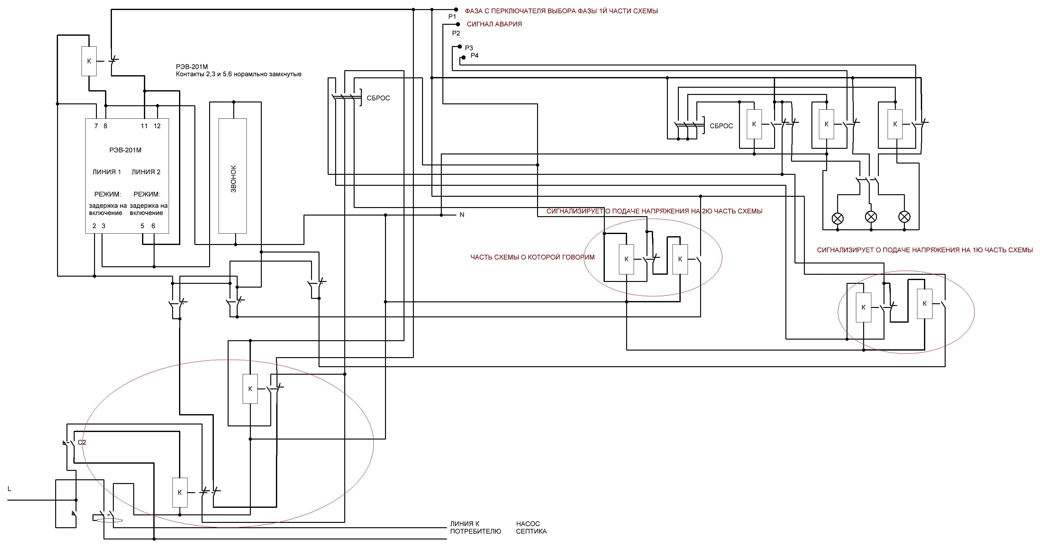

Схема очень большая, в картинку не влезет и на нескольких листах. Смогу выложить только часть

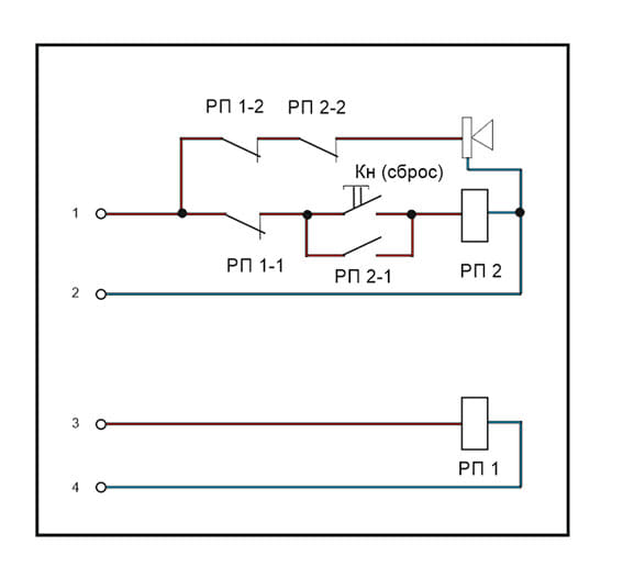

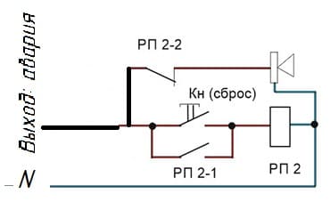

Как то так.
Вместо звонка поставите индикаторную лампу. И пусть прежняя схема аварии живет своей жизнью,
А новую схему подключите так.

А как быть со схемой на которую питание приходит? Допустим что аварийный сигнал приходит из точки Р2

У вас не подписаны , и нет расшифровки ваших элементов на схеме.
В любом случаи вы контролируете любое пропадание напряжения на потребителя после пускателя.
