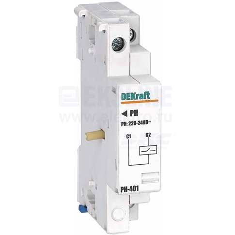

Сообщение Константин » 13 апр 2017, 20:20
Заметки Электрика писал(а):Источник цитаты Встречались мне лишь независимые расцепители типа РН47, а вот чтобы еще была возможность включать - не встречал таких для модульных устройств. Хороший и интересный вопрос! Константин, для каких целей, если не секрет?!
Вот такой аксессуар был у Декрафта
Задача его не включать, а на оборот выключить. Это мне от его и нужно.
Необходим он мне для управление автоматом при аварийной ситуации.
1. Для противопожарной охранной сигнализации. Контроль состояния обеспечивает блок переменно контрольный пожарной сигнализации. И в случаи аварии(возгорания,задымления и тп) будет подан управляющий сигнал на независимый расцепитель дабы отключить сеть электропитания для предотвращения распространения огня. И безопасной работы пожарной бригады.
2. Второе место куда необходим мне такой модуль это в ЩУРН абонента. Управлять независимым расцепителем будет ПЗС 2-3-3. Схема управления будет с АВР. Коммутацию нужно производить аппарата магистральной линии(город).

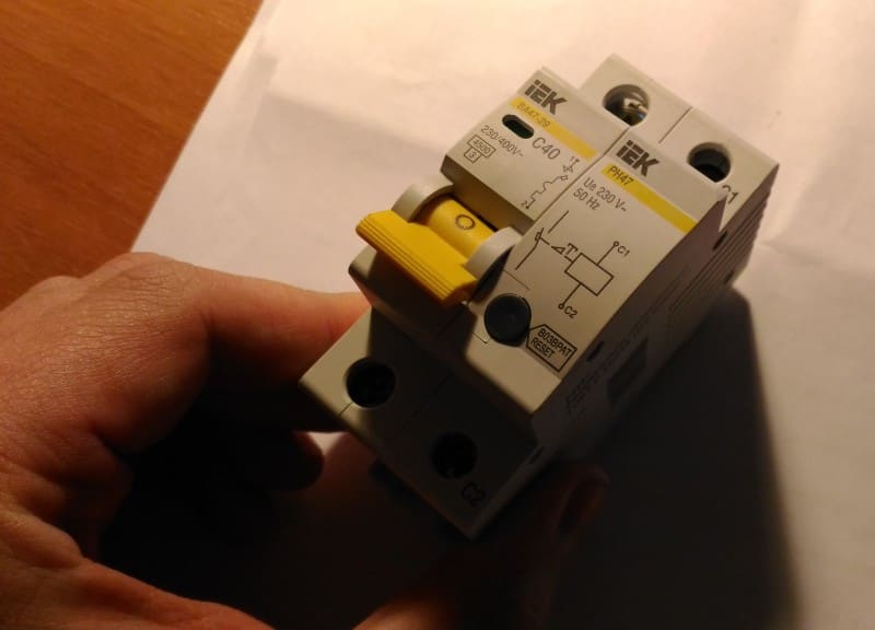

Сообщение Заметки Электрика » 13 апр 2017, 21:41
Константин писал(а):Источник цитаты Это мне от его и нужно.
Для отключения линии вентиляции в случае пожара я как раз таки и устанавливаю РН47 в паре с автоматом. Я то подумал, что Вы ищите возможность дистанционного включения модульного автомата!

Сообщение tupos » 14 апр 2017, 05:16
Константин писал(а):Источник цитаты Задача его не включать, а на оборот выключить. Это мне от его и нужно.
Ну и в чем проблема? РН-47 от иэк

Сообщение Константин » 14 апр 2017, 15:22
Заметки Электрика писал(а):Источник цитаты Я то подумал, что Вы ищите возможность дистанционного включения модульного автомата!
В такой серии автоматических выключателей вряд ли технически это возможно. Хотя было бы неплохо.
tupos писал(а):Источник цитаты Ну и в чем проблема? РН-47 от иэк
Не мог найти в каталогах от ИЕК. Так, что о его существовании как аналога да же и не знал.

Сообщение tupos » 14 апр 2017, 16:14
Константин, http://iek.ru/products/catalog/detail.php?ID=9294 http://ekfgroup.com/produktsiya/dopolni ... ekf-basic/ http://www.necm.ru/product/nizvolobor/714/ и так далее, у всех брендов присутствует
