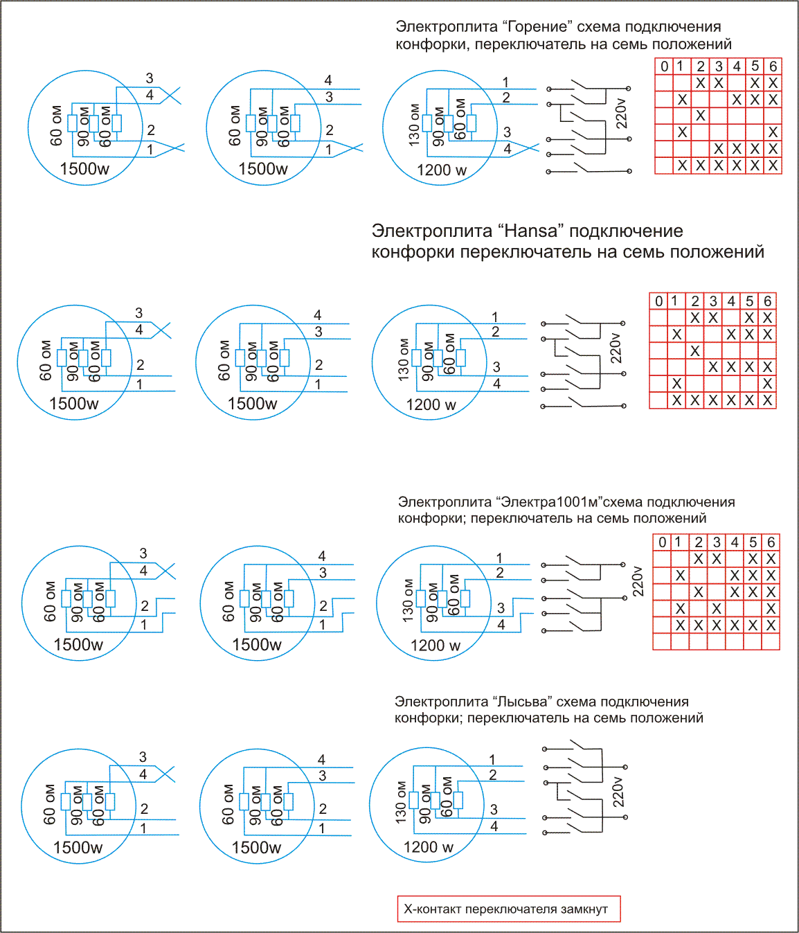

Не так там все просто, если нет схемы, т.к. обычно и тут, и конфорки коммутируют кулачковыми переключателями, по-разному подключая спирали разной мощности, что-то примерно так:
