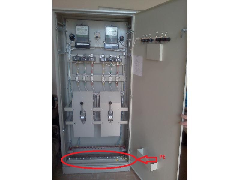

Здравствуйте! Шины PE управляющая компания в этажных РЩ может не устанавливать в целях экономии, в большинстве случаев так и делают. А вот выполнить заземления могут. Посмотрите внимательно не идет ли от этажного РЩ стальная полоса или толстая проволока она может находиться в шахте щита где проложены силовые кабели или с наружи. Именно таким способом выполняют заземления металлокорпусов в старых домах для экономии средств. Также если у вас РЩ установлены на стояках это такая металлическая труба в которой положены кабели то посмотрите внимательно приварены ли они к корпусам вашего РЩ если да то нужно будет спуститься в низ к последнему и посмотреть нет ли там ответвления также стальной полосой или проволокой к ВРУ. Если подобная структура имеется то остается заглянуть к ВРУ. Это большой шкаф с общедомовым прибором учета, набором предохранителей и рубильником разъединителем.
В нем увидите стальную шину РЕ к ней должны быть подключены РЕ проводники от ваших этажных РЩ и где-то с улице такимже способом должен быть подключен проводник от ЗУ. Если так все есть то в вашем доме смонтирована система заземления. Если только вводной 4х жильный кабель То у вас только TN-C (именуемое занулением).
Чтобы подобные осмотры не проводить самостоятельно, найдите в управляющей компании электромонтера ответственного за ваш дом и расспросите его подключен ли дом к системе заземления или нет. Так как отсутствия в РЩ шины РЕ не о чем не говорит и не означает что её нет. Почему уже описал выше.

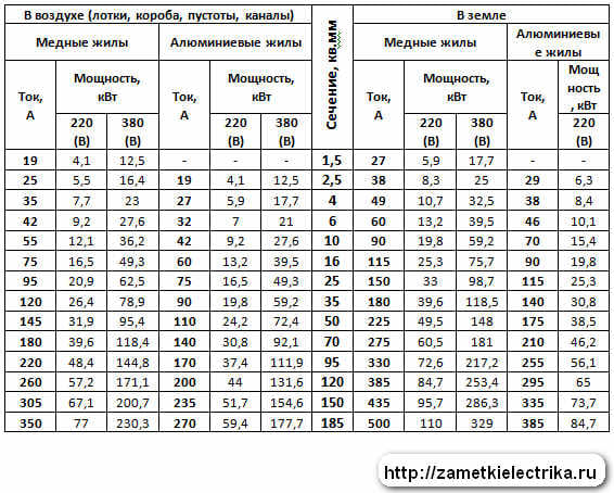

Про 16мм2 -пожалуйста уточните, что за проводник? Cu или AL? У них нормативные токи разные. Вот вам таблица с этого интернет ресурса взятая из ПУЭ сравнивайте.
Номинал аппарата защиты должен быть ниже максимально допустимого тока для проводников указанных в этой таблице.

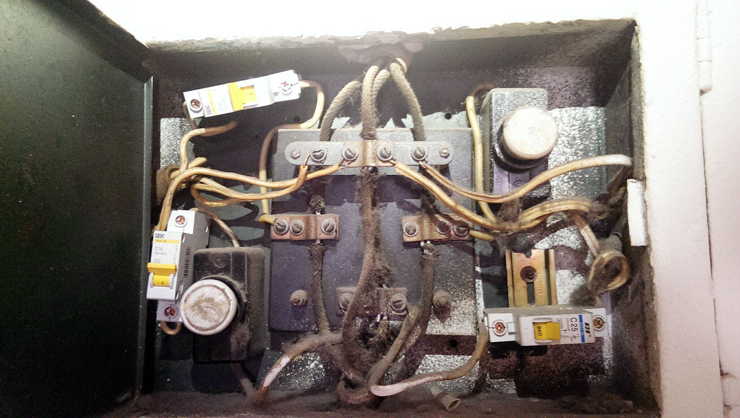

Константин , нет там заземления так как тогда щитки ставили почти под потолком, коробка примерно 300*300 , с предохранительными колодками. Коробка могла быть как металлическая, а иной раз и просто деревянная .

Stanislav.Poliakov, Если можно еще крупный план или сами ответьте нет ли металлической полосы или проволоки приваренной к корпусу ЭЩ с наружи?

В домах 65 года таких типов этажных щитков как привел на фото Stanislav.Poliakov еще не было.
То фото что прикрепили вы относится к ВРУ но не к этажным щиткам.
Вот фото этажного щитка в доме примерно этого года.

Восток писал(а):Источник цитаты То фото что прикрепили вы относится к ВРУ но не к этажным щиткам.
Я в курсе этого. Прочтите о чем речь шла. Описывал я ВРУ где у него находится ГЗШ для этого и прикрепил его фото с отметкой расположения.
Восток писал(а):Источник цитаты В домах 65 года таких типов этажных щитков как привел на фото Stanislav.Poliakov еще не было.
Это не важно каких габаритов они и вида. Нужно было узнать подключено ли к такому щиту ЗУ или нет. По выложенной фотографии видно, что подключения с внутренней стороны к ЗУ к корпусу нет. Нужно убедиться в отсутствии на внешней лицевой.

Константин писал(а):Источник цитаты Это не важно каких габаритов они и вида. Нужно было узнать подключено ли к такому щиту ЗУ или нет. По выложенной фотографии видно, что подключения с внутренней стороны к ЗУ к корпусу нет. Нужно убедиться в отсутствии на внешней лицевой.
С практики. Нет не подключены.

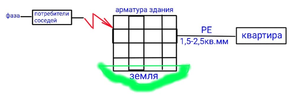

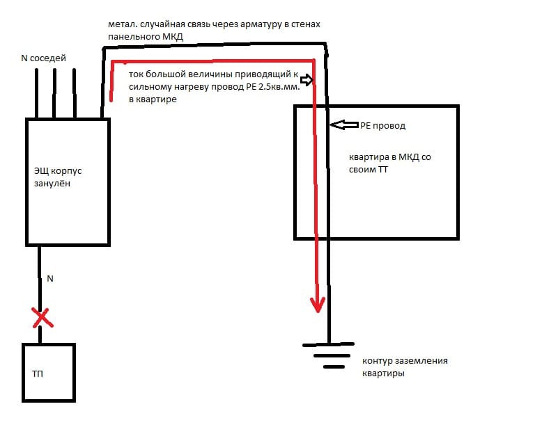

TN-C в панельном МКД. Смонтирован отдельный контур заземления возле дома для отдельной квартиры. В квартире теперь своё ТТ. Такая ситуация - глупость или возможная реальность ?

1.Схема аварии взамен предыдущей. Для будущих спорщиков (вложение)
2.Что это у Вас за провод, соединяющий РЕ квартиры с ЭЩ на лестнице? Хотите помочь своим заземлением соседям? Вам скучно без проблем? Вам такое кто-то посоветовал? Или это случайное соединение РЕ квартиры с арматурой здания?
А причём здесь случайная металлическая связь ноля с арматурой здания? Где эта связь показана на схеме? Где арматура здания?

A.Li, Ваш рисунок не соответствует, Вашему же, описанию.
Рисунок соответствует "не разрешенной" системе TN-C-S (с делением в коридорном щитке), а в описание пишите ТТ - т.е. РЕ не должна иметь связи с N (которая на корпусе щитков) ... т.е. нет смысла, его тянуть к коридорному щитку.
В приведенном Вами примере, опасность заключается не в токе по проводнику РЕ, а в выходе из строя маломощных приборов, получающих в тот момент питание от делителя напряжения, включенного на 380В. Эта опасность будет при любой системе.
elalex, Вы не поняли вопрос от А.Ли. :pardon:
