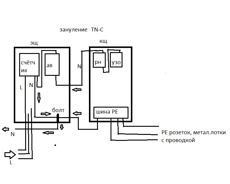

A.Li писал(а):Источник цитаты 1. Я правильно полагаю, что в этих обоих случаях может выручить двухполюсной контактор , установленный сразу после РН ?
Вы не совсем поняли суть работы. Если отключить один из полюсов то однофазный прибор прекратит свою работу. Току просто некуда утекать(протекать). И абсолютно по барабану будет отключена ли была вторая полярность и имеет ли она какой то потенциал так как току некуда деваться. Поэтому опасное напряжение ваше оборудование не будет терпеть.

Тык я и обсуждаю же для отключения сразу ОБОИХ полюсов установку двухполюсного контактора сразу после РН.
Константин писал(а):Источник цитаты Источник цитаты В смысле при перепутывании до ЭЩ фазы и ноля , РН в КЩ получится неправильно запитан и не отключится ?
Отключится. Так как в вашу однофазную сеть попадет напряжение по 2м проводкам
Так, РН отключится и не важно к какому контакту подать какой полюс. Следовательно, при перемене местами полюсов до РН или обрыве ноля до РН , РН отключается и контактор отключает оба полюса. Никакого опасного напряжения в квартире. При возобновлении нормального напряжения РН и контактор включают оба полюса. Что я опять не понял, что не так ?

И нашёл , имхо, выход из положения при авариях, опасных для зануления (просто чтобы РН с контактором рвал оба полюса). http://forum-electrikov.ru/viewtopic.php?p=32495#p32495 Чтобы при любом раскладе не было потенциала на корпусах потребителей. Об этом и пытаюсь написать. И Ваше авторитетное мнение - где моя ошибка , почему нельзя зануляться несмотря на моё предложение ?

A.Li писал(а):Источник цитаты Ваше авторитетное мнение - где моя ошибка , почему нельзя зануляться несмотря на моё предложение ?

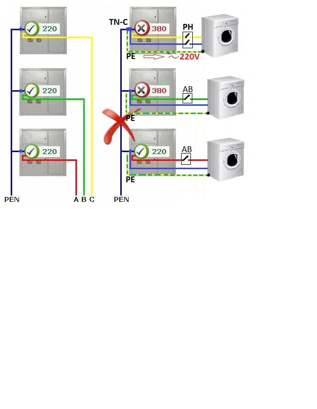

Вы сами ищите как защититься от опасного потенциала на корпусах электроприборов и хотите при этом подключиться к системе TN-C.
Теперь взгляните на свою схему и подумайте в случаи обрыва PEN где-то в ВРУ или на стояке то от опасного потенциала на корпусах электроприборов вас ни чего не спасает. И не чем данный потенциал не будет снижен так как отсутствует повторное заземление нейтрали.
РЕ проводники не коммутируются. Это запрещено и этому есть место быть. Или вы хотели коммутировать и РЕ через контактор? Но в таком случаи вы не только нарушаете нормативы но и снижаете безопасность при штатных авариях (КЗ на корпус) так как в случаи провала контактов на контакторе РЕ будет не в работе. И вы опять попадаете под действие опасного потенциала также как и при обрыве нейтрали. Вот только РН при этом ни как не будет отвечать за электробезопасность.
PS. Пережую по "русски" если в картинках не понятно на ваш соответственно изначальный вопрос. Опасный потенциал вам на корпус электроприборов попадает не по нолю(N) как вы почему то посчитали и предложили установить контактор для коммутации 2х полюсов (L+N). А попадает этот потенциал по сран..му РЕ который идет у вас от ЭЩ и который не как не коммутируется. Надеюсь теперь понятно. Как этот течет изображено на моём рисунке.

Сообщение A.Li » 22 апр 2017, 18:31
Константин писал(а):Источник цитаты попадает этот потенциал по сран..му РЕ который идет у вас от ЭЩ
Нда. От потенциала от L и N при обрыве ноля додумался как огородиться, а потенциал от соседей (у которых нет РН и потенциал через включенные потребители придёт на корпус ЭЩ ) не подумал. Спасибо большое за терпение со мной, Костя. Респект ! К сожалению, что имею к тому и пришёл. Остаётся только ждать реконструкции...а точнее ничего не ждать.
