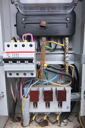

Общий вид ВРУ

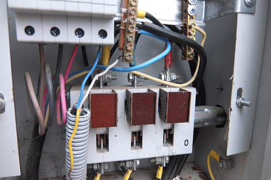

И еще немного фото
tupos писал(а):Источник цитаты ужасная схема + широкое поле для безучетного потребления
elalex писал(а):Источник цитаты Во ВРУ опасное соседство шин N, РЕ и контактов рубильника
Теперь то уже понимаю, но раньше полностью полагался на специалистов
- электриков.Поэтому прошу практических советов по переделке ВРУ и подключения гаража к ВРУ.
elalex писал(а):Источник цитаты Было сказано, что линия на гараж или сам гараж должны быть сделаны до морозов. Повторите задачу
Итак. Есть ВРУ на столбе, к нему уже подключен дом, контур заземления сделан не в ВРУ, а около дома и заведен в дом,
нужно подключить гараж к ВРУ, к местным электрикам обращаться не хочу, так как все, что есть, ими и сделано.
Попытаюсь все переделать сам, времени и возможностей для этого до морозов немного.
Поэтому хотелось бы сделать сейчас самое важное и понять, на что надо будет обратить внимание на следующий год весной-летом.

Питание от ВЛ в виде СИП. ВРУ на опоре освещения. Четыре проводника входят в ВРУ.
Три фазы и PEN. Разделение PEN сделано в ВРУ.
Проводник PEN подключен не к шине РЕ, а к шине N.
Ввод в дом от ВРУ выполнен ВВГ 5*6.
Кабель ввода в гараж уже проложен. ВБбШв 5х4.
Вводной АВ в ВРУ - 32 А (устно говорилось про разрешенную мощность 6 кВт).
В доме УЗО - 40 А, вводного АВ в доме нет.
В гараже щиток еще не смонтирован, но куплены вводной АВ - 20 А и УЗО 25 А.
Далее приобретены АВ по 16 А на розетки кабель ВВГ 3*2,5 и на свет по 10 А ВВГ 3*1,5 (кабели прокладывал уже сам).
Все автоматы с характеристикой С.
Все УЗО типа АС на 30 мА.
Система TN-C-S (ВЛ прокладывали лет 10 назад и она д.б. в норме)
Если я правильно понимаю свои ближайшие действия:
1. Переподключить проводник PEN с шины N шину РЕ (безучетным потреблением не занимаюсь, но завести PEN в счетчик без снятия пломбировки нельзя, а нашим электрикам это почему-то не надо)?
2. Нулевой рабочий проводник на счетчик оставляю на шине N?
3. Шина N близко от входящих контактов рубильника. Надо ее куда-то передвинуть. Под рубильником места нет. Может попробовать ее
перенести над вводным АВ около счетчика и поставить на изоляторах (или вообще ее не трогать)?!
4. Шина РЕ прикреплена к рейке на саморезах. Пока оставляю, так как двигать ее тоже некуда?!
5. Больше более-менее быстро с ВРУ ничего не сделаешь? Как при такой компоновке отделить рубильник от остального содержимого ВРУ также не представляю?!
