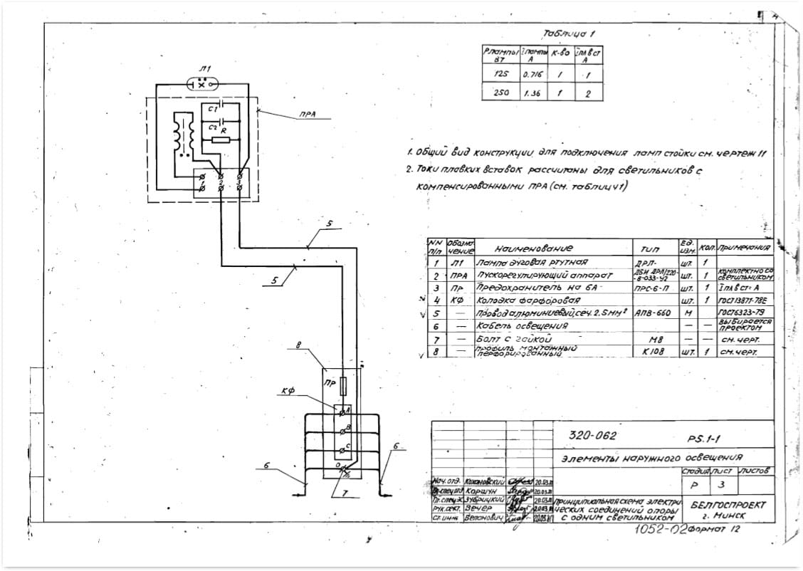

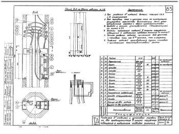

Спасибо за ответ, приму к сведению. Еще вот такой вопрос возник, подскажите нужно ли присоединять к общему контуру заземления металлические опоры освещения, которые не участвуют в молниезащите. И надо ли вообще их заземлять? Расположены они на АЗС, метров в 40 от крайней ТРК, высота 10м, на них уличные светильники.

ПУЭ 7 издание
6.1.45. При выполнении защитного заземления осветительных приборов наружного освещения должно выполняться также подключение железобетонных и металлических опор, а также тросов к заземлителю в сетях с изолированной нейтралью и к РЕ (PEN) проводнику в сетях с заземленной нейтралью.
Питающий кабель должен быть или L (3L) +N+PE или L (3L) + L (3L) +РЕN разделение РЕN в опоре. Вот от этого РЕN или РЕ и заземляете опору. В опоре ставится автомат и к светильнику тянется трех жильный кабель. Там внизу у основания опоры должно быть окошко для установки автомата .

Ого, а можно поподробней про подключение опор освещения? туда в траншее идет кабель 5х2,5, то есть в окошке там я ставлю автомат? без этого никак? 2 - получается полосу заземления к этой опоре от общего контура тянуть не надо?

Сообщение Восток » 27 апр 2017, 20:38
Проект.Ольга писал(а):Источник цитаты Ого, а можно поподробней про подключение опор освещения?
Соединительные коробки для сетей освещения ЕКМ
http://www.raychem.biz/index.php?id=152.
Проект.Ольга писал(а):Источник цитаты туда в траншее идет кабель 5х2,5,
Не маловато ли сечение. Проверьте на падение напряжение на последнем светильнике.
Проект.Ольга писал(а):Источник цитаты получается полосу заземления к этой опоре от общего контура тянуть не надо?
нет не нужно.
