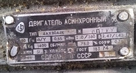

Делается шредер для нарезки листа.(фото в приложении). Для чего были закуплены ножи и б/у мотор-редуктор 4ах80а4ку3 (фото шильды в приложении 220/380V, 0,55кВт). Продавался как 1,1кВт б/у, а на шильде 0,55кВт? От этого зависит какой кондесатор ставить для запуска. Просветите пожалуйста.
Подключать хочу к 220V. Использовать частотник - дорого. Подключить хочу через конденсатор. Схема в приложении. (правильная ли?) Вопрос в следующем: в магазинах предлагаются разные пусковые конденсаторы. В моем случае говорят, что достаточно 30 мкФ на 300-400V рабочие. Он-лайн расчет говорит тоже 27мкФ 117Ом, если он все-таки 0,55 кВт. Если 1,1кВт, то конденсатор нужен 54мкф, 59Ом.

Попутно вопрос. По предложенной Вами упрощенной формуле для моего двигателя 550Вт, необходим рабочий конденсатор порядка 36,3мкф. На он-лайн калькуляторе подсчета емкости конденсатора, правда по первой, сложной формуле с учетом Cosf 0,75, получается 27мкФ. http://www.skrutka.ru/sk/tekst.php?id=13 Поскольку методом подбора возможности нет, кондесатор мне необходимо заказывать. Разброс довольно большой, причем я так понимаю завышенная емкость может привести к перегреву двигателя.
, заниженная к вялому пуску и проседанию по мощности. Подскажите какой все-таки заказать, чтоб наверняка? Предварительно думал на 30мкф.

Оказалось, что емкость кондесатора рабочего будет разной в зависимости от схемы включения. Треугольник или звезда.
Дальше проще Расчет необходимых емкостей конденсаторов. Итак, расчет емкости рабочих конденсаторов производится, исходи из схемы подключения двигателя и множества других параметров. В случае с соединением в «звезду» расчет проводится следующим образом:
Ср=2800∙I/U;
Соединяя обмотки треугольником, рабочую емкость рассчитывайте так:
Cp=4800∙I/U;
Здесь, рабочая емкость конденсатора обозначается Ср и измеряется в мкФ, а I и U – ток и напряжение соответственно. При этом U=220В, а то рассчитываем по выражению:
I=P/(1,73∙U∙n∙cosϕ);
P – обозначает мощность двигателя;
n – КПД «трехфазника»;
cosϕ – коэффициент мощности;
1,73 – показывает отношение между линейным и фазным током.
Величины КПД и коэффициента мощности можно посмотреть на бирке электродвигателя. Как правило, эти величины примерно колеблются в пределах 0,8-0,9.
Данные по моему движку кпд 78% cosf 0,75, 550Вт.
Получается для звезды - 31мкф
Для треугольника - 54мкф.
Кроме того, мне обязательно понадобится пусковой конденсатор, ввиду того, что ременная передача, подразумевает натяжение ремня и, как следствие, нагрузку, даже, если шредер пустой. Порядка 100мкф, и пусковая кнопка.Кнопочный пост не подойдет. Необходимо выключатель питания и кнопка пуска.
Вот почему у всех разные расчеты. Странно, что никто не сказал сразу.
