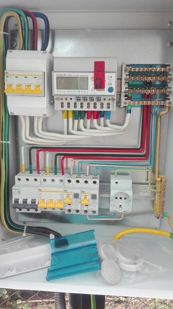

Сообщение mastervictor » 03 май 2017, 15:54
Вот что сотворили.

mastervictor писал(а):Источник цитаты Вот что сотворили.
Не правильно.Опять не рыба не мясо.
углы проводов же нельзя так круто изгибать под 90гр ?

mastervictor писал(а):Источник цитаты Чтоб исправить:
Заземляем ПЕН.
Витя. ПУЭ 1.7.145 Не допускается включать коммутационные аппараты в цепи РЕ- и PEN-проводников, за исключением случаев питания электроприемников при помощи штепсельных соединителей.
Я так понял пытались сделать TN-C-S. Так вот в этой системе PEN должен быть постоянно в сети не отключаясь. Поэтому его повторное заземление должно быть выполнено как раз в точке присоединения вводного провода к аппарату. То есть, что бы было без отключений.А в эту клемку на ИЕК ну 100 пудов не всунут провод с опоры и провод РЕ от ЗУ.
mastervictor писал(а):Источник цитаты Убираем перемычку между РЕ шиной и кросмодулем,делая нижнюю шинку в кросмодуле N шиной.
И получим ТТ.
Верно?
Не, без Группового узо ТТ не получим. 3Х фазные потребители остаются без защиты так как стоят обычные АВ. А нужен в таком случаи что бы были все АВДТ. Либо пусть ставят перед кроссом групповое УЗО 4р либо меняют АВ 3Р на АВДТ 3р+1n или АВДТ 4Р.
Последний раз редактировалось Константин 03 май 2017, 16:26, всего редактировалось 1 раз.

A.Li писал(а):Источник цитаты углы проводов же нельзя так круто изгибать под 90гр ?
С каких это гор?

Сообщение A.Li » 03 май 2017, 16:36
С каких это гор?
Тык у проводов же радиусы дозволенные изгиба - плавный с виду а не резкий изгиб, об этом ранее была тема.

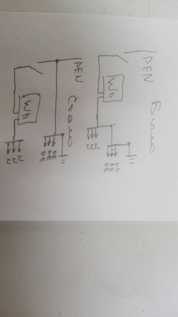

Сообщение mastervictor » 03 май 2017, 16:41
Костя,вот так же получим TN-C-S&

A.Li писал(а):Источник цитаты Тык у проводов же радиусы дозволенные изгиба
Радиус изгиба у каждого провода и кабеля свой. Об этом указано в ТХ к продукту. Есть провода и кабели которым допускается радиус изгиба 90 градусов а есть к которым только 45 град. Так что тема темой, а когда работаешь нужно знать с чем и как им пользоваться.
mastervictor писал(а):Источник цитаты Костя,вот так же получим TN-C-S
Да.Вот только в клемку автомата 4Р ну не всунуть под СИП еще один проводок от ГЗШ. Нет места просто. Надо ведь 10мм2 меди или 16мм2 алюминия.

Сообщение mastervictor » 03 май 2017, 16:51
Константин писал(а):Источник цитаты Вот только в клемку автомата 4Р ну не всунуть под СИП еще один проводок от ГЗШ.
Проколом вне щита! :wink:
