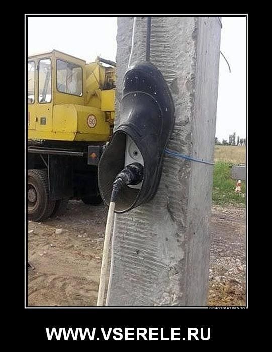

Сообщение litvinov » 14 мар 2017, 20:16
Порадовало:)))
Вопрос по монтажу розеток
Сообщение elalex » 14 мар 2017, 20:22
Пробили бы лучше кусок кусок камеры над розеткой.
litvinov
Сообщения: 8
Зарегистрирован: 14 мар 2017, 15:23
Сообщение litvinov » 14 мар 2017, 20:51
elalex писал(а):Источник цитаты Пробили бы лучше кусок кусок камеры над розеткой.
Тут на проволоке)))к столбу без отверстий...IP65 почти ))) :biggrin: :rolf2:
Сообщение Леопольд » 14 мар 2017, 21:55
litvinov писал(а):Источник цитаты IP65 почти
розетка без РЕ
