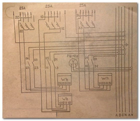

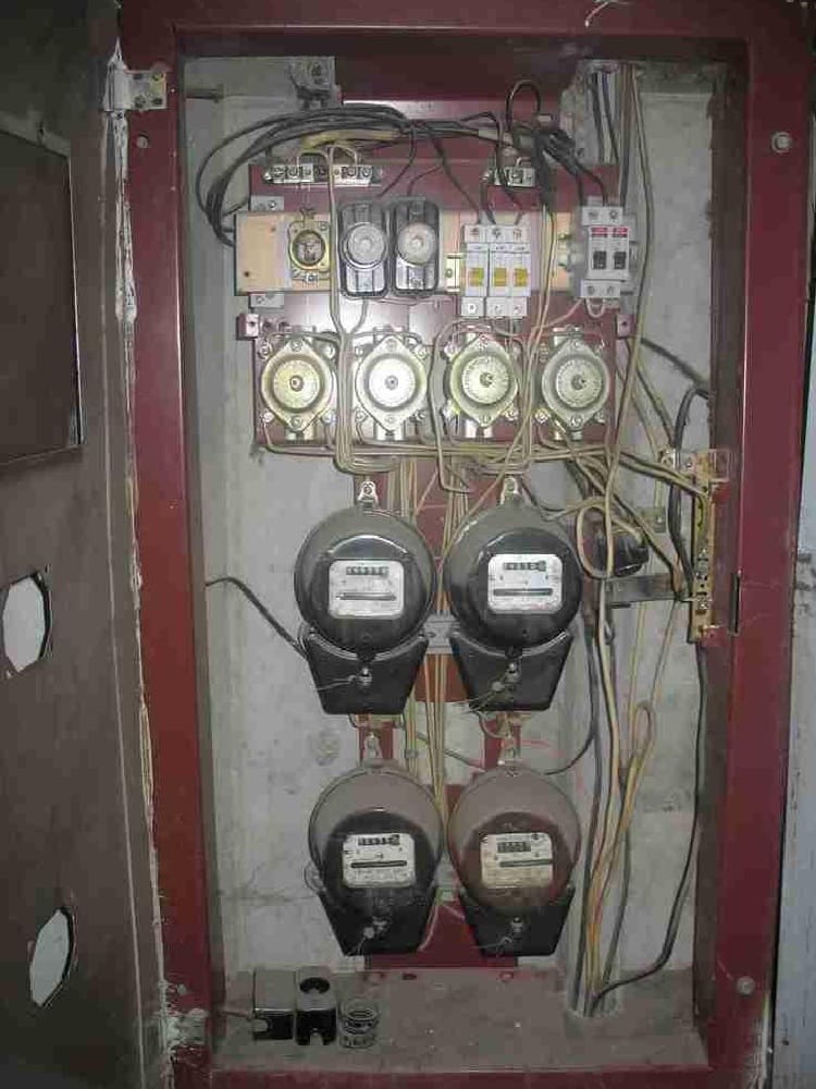

Сообщение Константин » 10 май 2017, 17:08
Voloxa писал(а):Источник цитатыСхему ПЖЛ.В этажных щитах черта можно сделать!
Попробуйте.
Хоть в старом фонде это выглядит так:
Но лепить там черта не из чего.
Схема ЭЩ старого фонда следующая:
Она стандартна для всех типов домов того времени.

Константин писал(а):Источник цитаты Хоть в старом фонде это выглядит так
И где же тут, так называемый ЗОННЫЙ АВТОМАТ?
Соседи возможно пробили провод на кухне?
Сообщение ПАВ » 13 май 2017, 07:21
Если вопрос о РЩ, то нет там такого, а если по схема, это схема для домов, в т.ч.и с эл-плитами, и эти АВ, что в нижнем ряду есть доучетные, выше- освещение, розетки, а третий АВ-40 А для плит, в частности.
Сообщение Константин » 13 май 2017, 19:28
Voloxa писал(а):Источник цитаты И где же тут, так называемый ЗОННЫЙ АВТОМАТ?
Что еще за ЗОННЫЙ АВТОМАТ? Сам придумал такое название?
ВП-25 это вводной квартирный коммутационный аппарат. После него прибор учета и предохранители(Выключатели автоматические) на отходящие линии электропитания к абонентам в квартиру.
Что вы там называете "ЗОННЫМ" понятия не имею и в первые слышу.

ПАВ! Добавлю к твоему. Это СТАНДАРТНАЯ схема (для нерадивых электромонтажников) 70-80 годов, для вкладки в исполнительную документацию.
