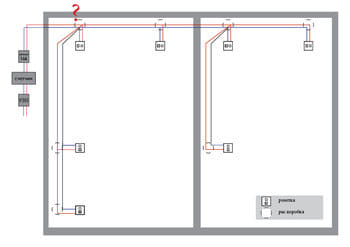

Всем привет. Огромная просьба подскажите вот так вообще можно делать? Я нарисовал схему в своей садовый домик. В электрике вообще ничего не пониманию. Домик маленький, заземления нет. Там не будет бойлера, стиральной машины и электроплиты... поэтому подключил все через один автомат, кабель двухжильный 2х2,5. - соединения Ваго(см схему) Заранее спасибо

Сообщение ПАВ » 17 май 2017, 12:32
А свет?

Сообщение antoneroshin » 17 май 2017, 12:41
По свету у меня вопросов нет. Там вроде все просто. Через отдельный автомат, 2х1,5

Сообщение mastervictor » 17 май 2017, 14:26
antoneroshin писал(а):Источник цитаты Там не будет бойлера, стиральной машины и электроплиты...
Одни телефонные зарядки?
Ни микроволновки,ни эл.чайника?
Вот я не зарикался бы!
Схема в домик
Сообщение mastervictor » 17 май 2017, 14:27
antoneroshin писал(а):Источник цитаты Там вроде все просто.
Думаю не стоит на УЗО деньги тратить!

Сообщение antoneroshin » 17 май 2017, 15:06
Телевизор, чайник, холодильник - само собой. Я имею ввиду нет таких быт приборов на которые обычно делают отдельные автоматы

Сообщение Восток » 17 май 2017, 15:18
antoneroshin писал(а):Источник цитаты Огромная просьба подскажите вот так вообще можно делать?
antoneroshin писал(а):Источник цитаты кабель двухжильный 2х2,5.
Нет нельзя так делать. Проводка должна быть
ПУЭ
7.1.36
до светильников общего освещения, штепсельных розеток и стационарных электроприемников, должны выполняться трехпроводными (фазный - L, нулевой рабочий - N и нулевой защитный - РЕ проводники).

Сообщение antoneroshin » 17 май 2017, 15:46
нет заземления и не будет. Нужно сделать из того что есть

Сообщение Восток » 17 май 2017, 16:02
antoneroshin писал(а):Источник цитаты нет заземления и не будет. Нужно сделать из того что есть
Тогда зачем спрашивать. Если вы заведомо делаете с нарушением.
ПУЭ
1.7.61. При применении системы TN рекомендуется выполнять повторное заземление РЕ- и РEN-проводников на вводе в электроустановки зданий
Перспектива нюхать корни ромашки, как то не прельщает.

Сообщение mastervictor » 17 май 2017, 16:25
Куда не ткни,оно должно быть сделано!
1.7.172. PEN-проводник на вводе в помещение должен быть повторно заземлен.
И сделать его,нет ни каких проблем!
Восток писал(а):Источник цитаты
+156!

Сообщение Voloxa » 17 май 2017, 20:27
mastervictor писал(а):Источник цитаты И сделать его,нет ни каких проблем!
Хотя бы для собственной безопасности и потомки потом добрым словом вспомнят.

Сообщение ПАВ » 17 май 2017, 20:31
А почему и нет? Сейчас масса бытовухи идет маломощная, вилка двухштыревая, ну разве что- чайник трех, в то же время- затраты на 3-й провод+штырь в землю- не сильно продырявит карман.

Сообщение Voloxa » 17 май 2017, 21:06
antoneroshin
Так, на всякий случай, поменяй местами УЗО с АВ16А.
