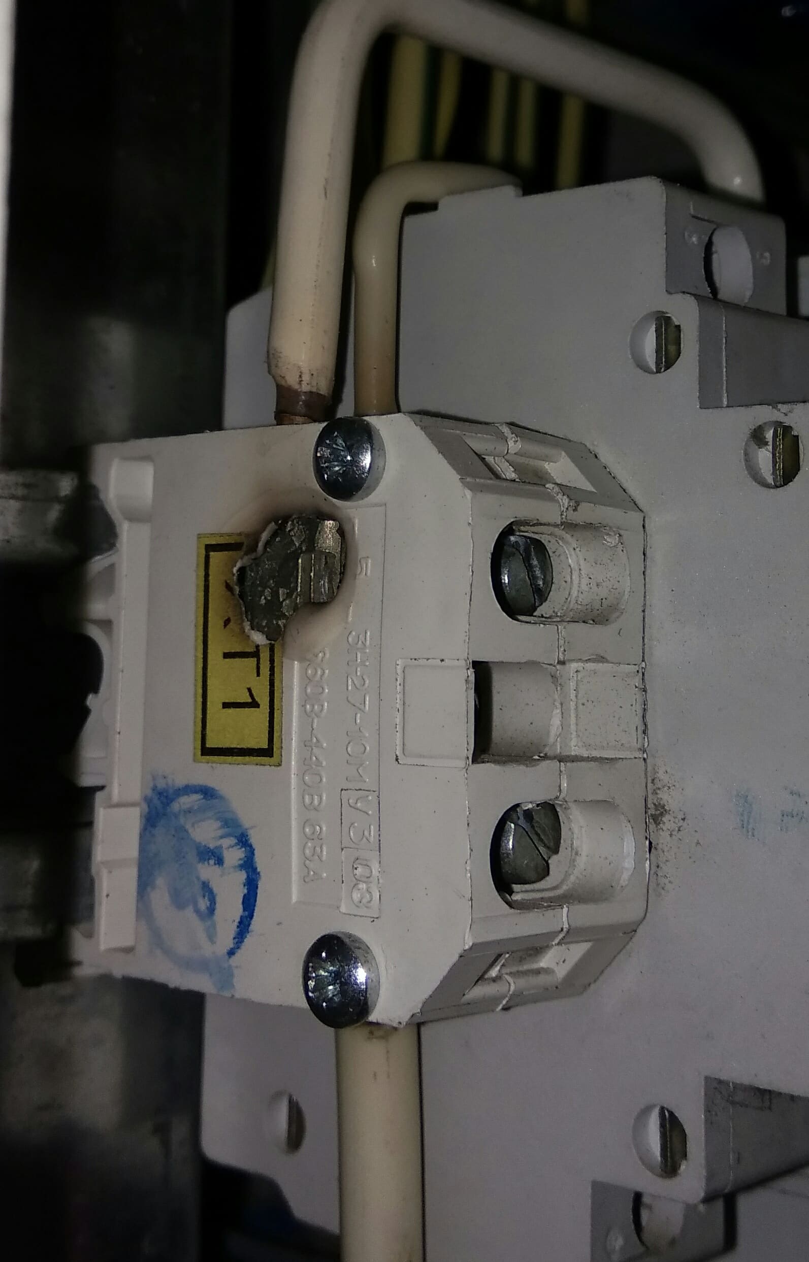

Уважаемые форумчане, подскажите, дом типа п-44т, 10 лет, монтаж штатный, в распределительной коробке сгорело нечто , что я сфотографировал. Этих нечто две штуки, предположительно для нуля и фазы по краям блока предохранителей. Подскажите, что это и на что заменить. Заранее благодарю за помощь.

Проходной клеммник на большие токи.
Причина выгорания, плохой контакт, из за. подключения под один зажим, два провода разного сечения.

Восток писал(а):Источник цитаты Причина выгорания, плохой контакт, из за. подключения под один зажим, два провода разного сечения.
+100500

Loss писал(а):Источник цитаты Подскажите, что это и на что заменить

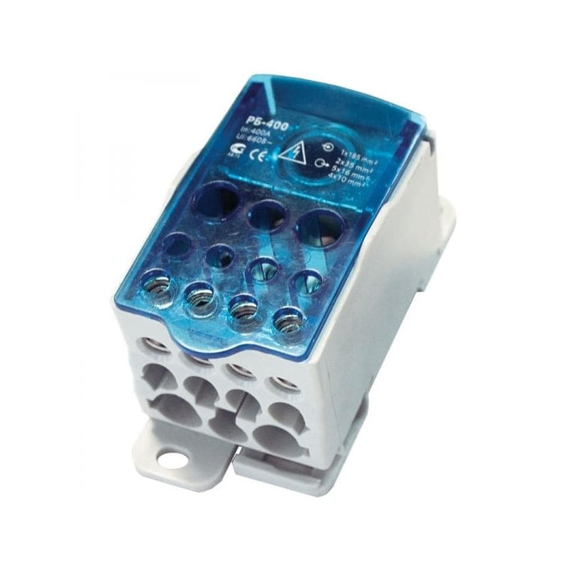

На фото ЗНИ( Зажим Наборный Изолированный). Поставьте лучше РБ. (Распределительный блок) Он предназначен для технического подключения проводников разных сечений и рассчитан на токи не мение 125А.
